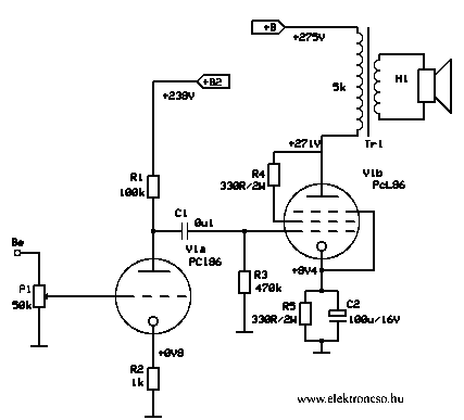

Egy olyan csöves erősítő kapcsolási rajzát keresném,mely 1 darab csövet tartalmaz,alacsony (max.50V)az anódfesz,és viszonylag könnyű elkészíteni.A teljesítmény lényegtelen,a minőségre sem vagyok túlságosan érzékeny.Remélem nem kérek sokat .Köszönettel:Máté.
Ha sztereóba akarod akkor meg is van pont 50v! Nagyon egyszerű Csak sorba kel kötnöd a tápot és rá trafóra. Elvileg egy watt,de elő fokot érdemes használni ha hangosabbat akarsz.
Idézet: „Anód feszültséget lehet növelni max 50V-ig, de akkor már ki kel cserélni nagyobbra a katód ellenállást.” Ez a legjobb rész, mivel sehol sem látok katód ellenállást. Ha már valaki erősítőt akar csinálni, akkor már inkább építsen egy normálisat PCL86-ból, azt minden utcasarkon az ember után dobálják, tényleg filléres dolog, rém egyszerű az egész, elronthatatlan és hangerő is van viszonylag bőven. Szobába normál zenehallgatáshoz bőven megteszi.

A Bss-es kapcsolást magam is láttam,viszont nem találok hozzá csövet.A PCL88-hoz esetleg láthatnék egy kapcsolást?
Köszönettel:Máté.
Amikor be küldtem a kapcsolást még volt rajta katód ellenállás is.
Csak változtattak rajta
A postás kocsin lerázkódott a katód ellenállás ! :hide:
Találtam még egy egyszerűt.
Ehhez sem kell sok minden de a hangja jó.
Itt már van katód ellenállás is!

Ha minden jól megy,tudok szerezni PL504-est,így lehet a BSS-et építem meg!
