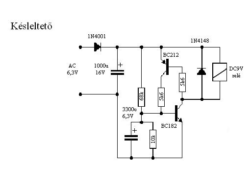

Használja valaki anódfeszültség késleltetésre ezt a kapcsolást? Bevált?
Igen ez a DJhans kapcsolása és tökéletes , bár én még ettől is egyszerűbbet használok .
Szia. Amit te használsz, fel tudnád tölteni? Köszönöm!
Ez szinte semmi alkatrészből tevődik össze és széles határok között lehet vele játszani .
Tényleg egyszerű kapcsolás. Köszönöm szépen! Boldog karácsonyt!
Tényleg egyszerűbb, de 6,3V AC-m van a mostani táptrafón, viszont 12V DC-t nem tudok belőle előállítani olyan könnyen. Ha bevált Djhansnak akkor megépítem és kipróbálom.
Ez is megy 6,3 -ról ami DC -.ben 8 ,ez csupán a relé típusától és a feszültség adatától függ semmi mástól nem .
