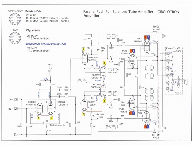

Egyébként érdekes a kapcsolás, a segédrácsok tápja még érdekesebb. Én úgy gondolom, hogyha AC szempontból nézzük a kapcsolást, a csövek trioda módban üzemelnek, mert a katódjuk és segédrácsuk váltóáramúlag "közös". DC szempontból viszont a segédrács kapja a cső katódjához képest a megfelelő feszültséget. Bár ez csak egy reggeli kávé mellőli okoskodás, nem értek én az ilyesmihez ...
FordPrefect írta:
Idézet: „Pentódának vannak kötve, csak senki nem veszi a fáradtságot, hogy elolvassa a kép címét. PPP,...” Az hogy ciklotron, miért jelenti azt, hogy pentódának van kötve?. Triódából is lehet ciklotronos erősítőt csinálni. Egyébként igazatok van, valóban pentódás a kötés, mert a segédrács a pufferen keresztül katódpotenciálon van, ezért mikor a növekvő katódáram miatt a kimenőn a katód pozitívabb lesz, akkor a segédrács is pozitívabb lesz, miközben az anód fix marad a tápon (tehát, ha nővekedésben van az anódáram, a segédrács feszültség nő az anódhoz képest, mint a hagyományos pentódás bekötésnél). Triódás kötés akkor lenne, ha asegédrács a saját anódhoz kötődne, akkor ugyanis váltóáramúlag együtt kerülne testre az anóddal a másik pufferen, ahogyan 6C4C írta. ![]()
Itt a komplett kapcsolási rajz. Kicsit módosult, mint azt korábban már belinkeltem, ezért felteszem újra, hátha valaki kedvet kap arra, hogy megépítse.
Rajzon külön szerepel a tápegység és az erősítő rész. ECC85-tel vannak meghajtva, ha jól látom, akkor SRPP-ban! Valóban circlotron kapcsolás, hogy miként szól? Nagyon űtősen! Ha valaki kiváncsi a hangjára, az keressen nyugodtan.

![]() Szóval. Érdemes lenne kipróbálni triódás kötésben is? Jelentene az valami hangzásbeli javulást, szerintetek? Mértem az erősítőt, de mivel csak egy kimeneti impedanciám van (nem is tudom, hogy 4 vagy 8 ohmra van tekerve) ezért megmértem mindkettővel, műterhelésen, 1kHz-es bemeneti szinuszjellel. 4 ohm: 23Vpp - 22W oldalanként. 8 ohm: 32Vpp - 16W oldalanként. Mivel az otthoni zenehallgatás során nem használom sohasem 5W-nál nagyobb hangerőn (ezt csak becsültem) ezért itt még nem nagyon beszélhetünk nagy torzítási értékről (pentódás kötésben). Triódás kötésben , elvileg kevesebb a kivehető teljesítmény, és ezzel kevesebb torzítás érhető el. De ha alapból nem nagy a torzítás, akkor nyerhetünk még valamit a triódás kötéssel ?
Idézet: „az itt egy katódkövető és nem nagyon van szerepe annak, hogy trióda vagy pentóda” Pucuka ezt írta.
Idézet: „Jelentene az valami hangzásbeli javulást, szerintetek? ” Szerinted mit jelent a hangzásbeli változás? Valami megfogható, mérhető definíció kellene. Ez a kapcsolás pont azért jó, mert a kimenőtrafó kis impedanciák között dolgozik, így a különböző szórt paraméterek igen kis befolyást gyakorolnak. A csövek igen erős, és szimmetrikus csatolásban vannak, amik szintén az asszimetriából adódó eltéréseket kompenzálja, így a fokozat igen lineáris frekvencia, és fázis átvitellel rendelkezik, és a torzítása is alacsony, ha a meghajtás torzítását alacsony szinten tartod. A fokozat sokkal inkább egy ultralineár kapcsoláshoz hasonlít, mint egy pentódás, vagy pláne triódás erősítőre.
Igazatok van, jól van na...
![]() Elkerülte a figyelmemet. Legközelebb jobban odafigyelek. ![]() Köszönöm Mindenkinek az észrevételét, megjegyzését. ![]() Üdv.
