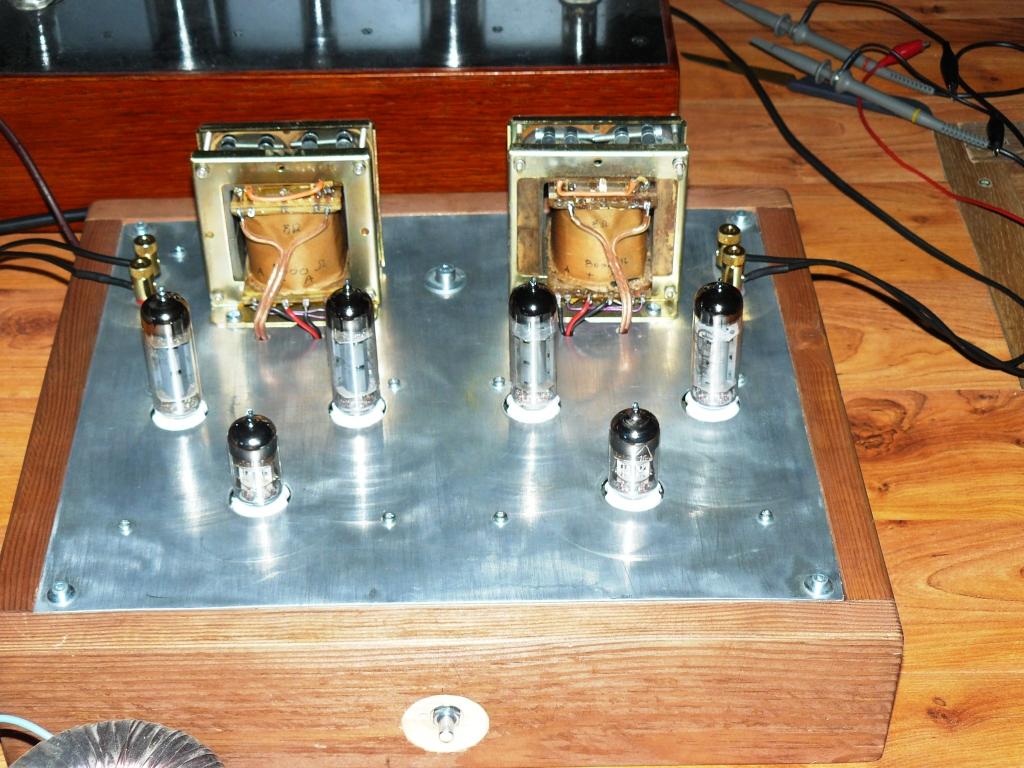

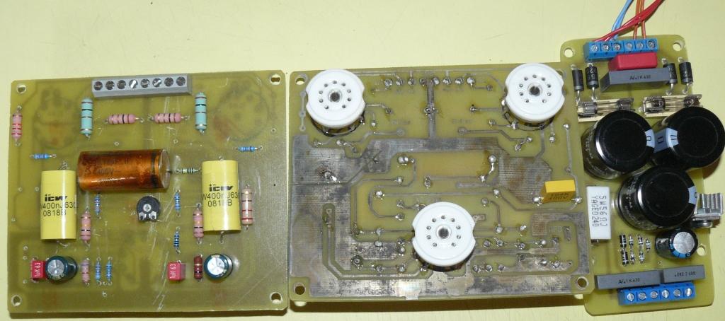

Készülődöm egy 6P14P PP-vel, történetesen CHZ tervei alapján. Ezt építette meg Cirok Laci is. Már lassan egy éve készül, félretettem és a polcon porosodott elég sokat. Most kezdem befejezni, azért van még mit csiszolni rajta. A vége fix előfeszültségesre lett átalakítva, csövenként tekergethetőre. -4V és -12V között lehet állítgatni. Ez a rész külön panelt, tápot kapott és egy 7915 stabilizál. A segédrács stabilizált 250V körüli feszt kap, a teljes anódtáp terheléssel 350V. Még tervezek belerakni EMxx-et is. Bár a hálózati trafó szórja 50Hz-el, de a hangja elég jó, legalább is nekem tetszik.
Azok a barnás 0,15mikrós kondik milyenek? Valami olajpapír?
Hehe, fogalmam sincs. Méh telepen bontottam. Kicsit azért utánanéztem. EROMAK-1 névre hallgatnak, fórumokon igen jónak írják őket. Összesen ezt a két darabot sikerült beszerezzem.
Bővebben: Link Ezen link szerint polikarbonátnak kéne lennie (MKC).
