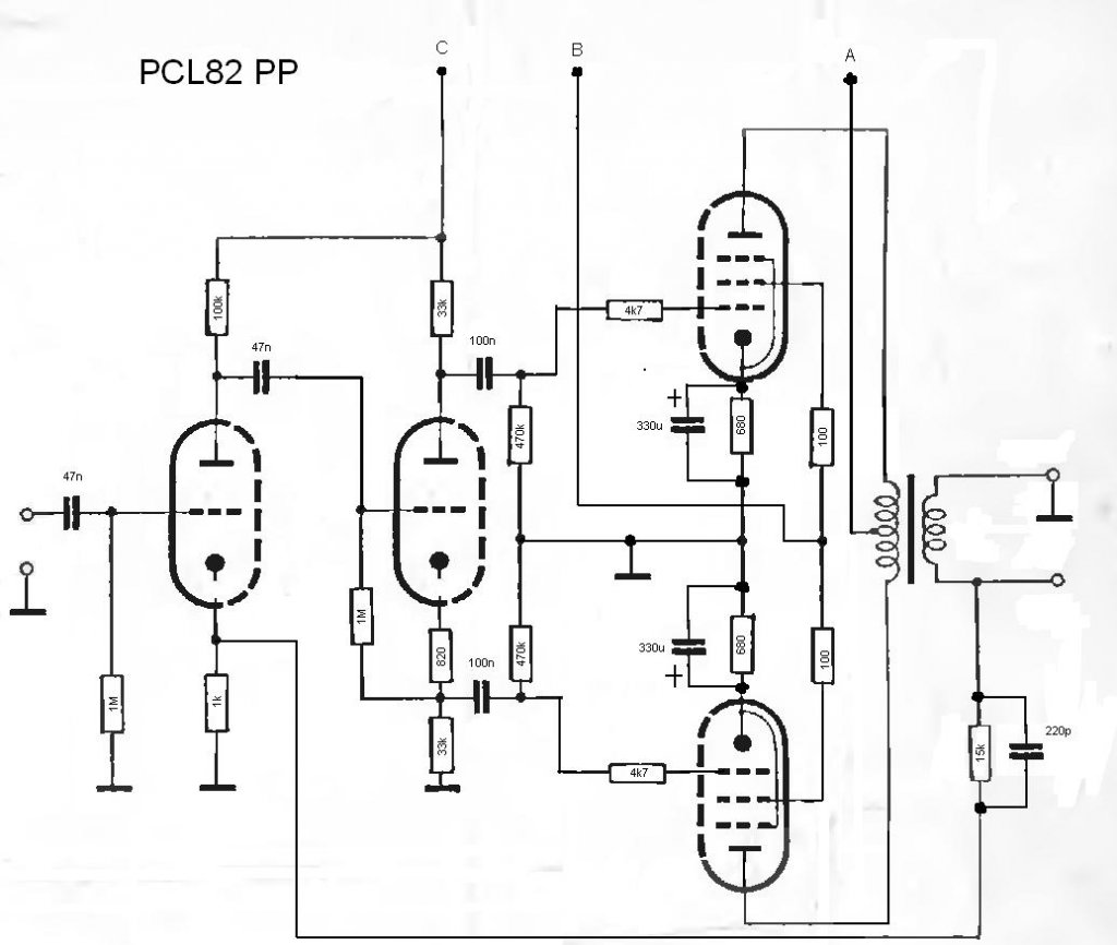

Ilyen osztással nemigen lehet gond a magasátvitellel, azonban a visszacsatolást kulcsfontosságú lenne 10 K-s négszöggel beállítani, mert ennek alakja alapvetően befolyásolja a kapott hangot.
A 930 semmi esetre sem jó.
Ezek az adatok amúgy is nagyon hiányosak. Tudni kellene a vas méreteit, egyáltalán azt hogy SE vagy PP lesz-e belőle. A szekunder inpedanciát.
Jelenleg az első trióda 1k-s katódellenállására csatolok vissza 15k-val a kimenőről. 15k-val párhuzamosan van kötve 220pF. Hogyan kell megnéznem a négyszöggel?

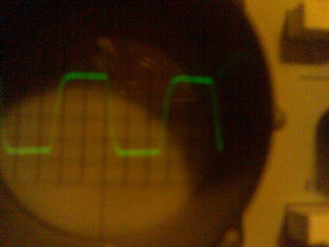

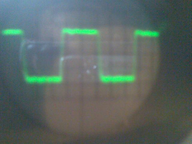

Az valószínűleg kevés lesz visszacsatolásnak (inkább 6-10 K közé kell majd venni, a 220 pf nem biztos, hogy kell, de az is lehet, hogy 400-500 pf között lesz jó. Csak visszacsatolás nélküli oszcillogrammom van ecl PP-vel, de ehhez nagyon hasonlítót kell beállítani (bal teteje gömbölyödjön, akkor váratlan események, hálózati fesz változásnál nem fog túllőni, berezegni), aztán tegyél a mőterheléssel párhuzamosan egy 500-800 nFos kondit, erre a legömbölyödés nagyon ne változzon. Ha felmegy vízszintesbe, és lesz az elején (első harmadban) 2-3 lecsengő rezgés, annak eltüntetésére nem kell törekedni, mert elrontod a hangot (a harmadik egy SE-ből származik, elég jó magasátvitelt mutat, ennyire gyors valószínűleg nem lesz, de a berezgés az elején látható, ettől lehet nagyobb is, de ne legyen durván nagy.

Értem. És ezt mekkora kimenő teljesítményen kell elvégezni? Alakítsam át esetleg osztott katódellenállásosra?
Ha nincs gondod a visszacsatolás miatt, akkor nem kell megosztani. Ha nem bírod gerjedés nélköl vezetni, vagy brummod van, akkor vagy jobban meg kell szűrni (és csatolásmentesíteni) az elejét, vagy megosztod a katódot a szokásos módon, hidegítve a nagyobb összetevőt (mert ezen keletkezhet a brumm), ezesetben növelni kell a visszacsatolást, mert kisebb ellenálláson kisebb jel fog megjelenni (még kisebb visszacsatoló ellenállás kell, ugyanakkora visszacsatoláshoz). Közepes teljesítményen kell mérni, de nézd meg teljes kivezérlésen is (ez nem a teljes hangerő, hanem ahol torzulni kezd a négyszög, ez a színuszos effektív feszültségének (Ucs-cs/2,82) 2 szerese (mert ez négyszög) alatt nem az igazi (gyenge tápnál előfordul). Ez nálad 16 V-os négyszög a szkópon (aljától tetejéig). A normál mérésnél 10 V-os legyen a négyszög (ez kb 2/3-ad hangerő).
Megnézem akkor ezeket. De már szétbontottam a drótkupacot. Ha kész a nyák akkor mérek. Ezt csak gyorsan összedobtam hogy nagyjából meglássam milyen a kimenő. Köszönöm a sok segítséget! Egyébként se ez a PCL82 PP erősítő se a korábban készített PL82 PP nem szól olyan szépen mint a kis ECL86 SE. Persze hangminőségre gondolok. Erőben mindkettő jóval több.

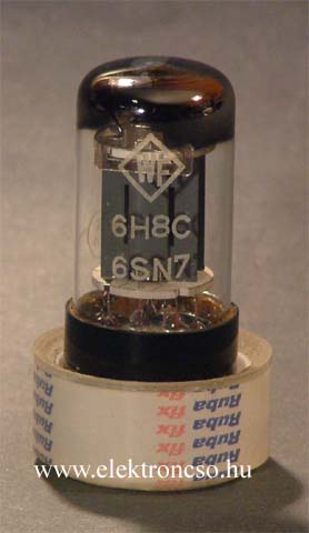

A 6SN7 az egy amerikai fejlesztésű cső, a 6N8S pedig ugyanennek a csőnek az orosz változata. Gondolom neked egy ilyen van, mint az alábbi képen. Ez is azt jelzi, hogy a két típus egyforma elektromos paraméterekkel rendelkezik. Tehát ezt a csövet bármelyik helyére berakhatod.
