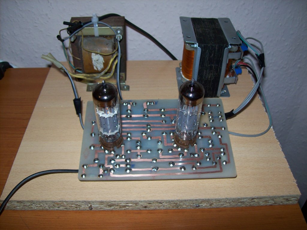

				Na végre jól szól már a PCL82 PP. Olyan rádió trafóról hajtom amit adtam neked 2-őt. Csaltam mert most így ECL-ek vannak benne próbára. Érdekes hogy egy órája megy és csak langyos a trafó. Elbír egy PP-t. Tápfesz 285V nyugalmi árammal terhelve. Fűtőfesz 6,5V. Nálad eléggé melegedett egy EL84 SE-nél. Nem értem. Pedig ez is kajál annyit vagy többet. Kisebb nyákot fogok tervezni, csak a katódellenállás lesz 2W-os a többi 0,6W-os. Kis kompakt erősítő lesz. Most néztem a sötétben hogy az egyik cső búrájának fala kéken dereng egy kicsit és nem múlik. Gondolom lerakódás van rajta.
