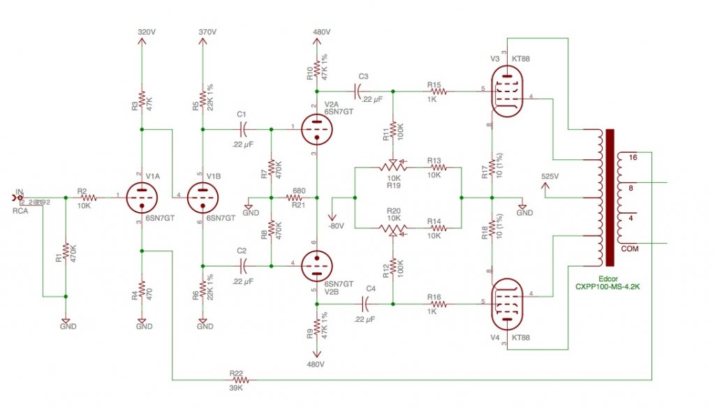

![]() Másik érdekesség, hogy egy Siemens és egy Tungsram cső van benne, és a Siemens oldal elkezdett torzítani, a szinusz kezdett kicsit behorpadni kis hangerőn is. Lekapcsoltam, és megcseréltem a két csövet. Bekapcsoltam, és minden OK volt, de észrevettem hogy azon az oldalon ahol a Siemens van, kisebb a kimenő jel. Visszacseréltem a csöveket, és tényleg a Siemens jele kisebb! Lassan vége a csőnek?

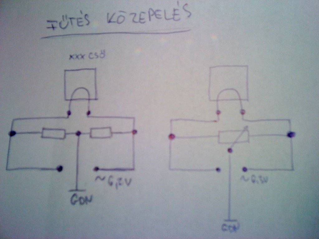

Mit jelent ennél az erősítőnél, hogy "leközepelni" a fűtést?
Amit a csövek elhelyezéséről írtál "T" formában, ha jól értem akkor a KT88 vízszintes oldalán a 6H8C pedig rá függőlegesen kell elhelyezni? Köszönöm a segítséget!

A fűtés leközepelése annyit tesz, hogy a váltóáramú fűtés mindkét ágát egy kb. 100 ohmos ellenállással földre kötjük. Van aki egy potit használ: a két végpont a fűtés 1-1 ága, a csúszka a földre, és a legkisebb brummra kell beállítani. Én az utolsó csőnél mindkét ágat rákötöm a föld csillagpontjára egy-egy 100 ohmos ellenállással.
Ezt az összes csőhöz meg kell csinálni?
Mi határozza meg az ellenállás/potméter értékét?
Csináltam gyorsan móricka rajzot.
Gyakorlatban melyik bizonyul jobbnak?
Általában a potméteres megoldás. Az értékét meg fűtőfeszhez számolod és gyakorlatilag 100ohm-1K között lehet próbálkozni. Talán a 100ohm a legelterjedtebb. Ennek a potinak illik azért 1-2W-ot is tudnia. Szerintem inkább kisjelű fokozatoknál van jelentősebb szerepe. Ez inkább extra.
Igen, pontosan erről van szó. Általában minden különálló fűtőágra egyet szokás tenni. Értsd: a fűtéstrafón ahány különálló szekunder van, azokra egyet-egyet. Nem nevezném extrának, mert rontani nem ront semmin, és általában be kell építeni, szóval jobb mindjárt az elején
Köszönöm a válaszokat!
Konkrét helyzet... van két fűtótrafóm két-két tekercsel amiket le szeretnék párhuzamosítani mintha egy tekercs lenne, akkor a párhuzamosítás után mehet a közepelő potméter? A számolás... a fűtőfeszültség 6,3V hogyan kell ellenállást kiszámolni? Köszönöm!
Csak akkor párhuzamosíts, ha teljesen megegyezik a két tekercs feszültsége, de ezt inkább kerüld. Legyen több fűtőkör, az miért gond, kisebb áramok, kisebb szórás. Az ellenállás értéke nem kritikus, lefelé az határozza meg, hogy ne fűtsön a cső mellett (helyett), felfelé pedig ne legyen túl nagy. 47 Ohm éppen úgy jó, mint 220. 47 Ohm - mondjuk 40V-ra (PL509) - már nem lenne ideális.
Hogy tudom jól belőni a potméter értékét?
A feszültség adott, tudok mérni még csőfűtés ellenállást és maximum fűtőáramot. Ezekből hogy kombináljam ki a jó értéket? Köszi!
Akkor nem kell számolgatni semmit? 100 ohm potméter minimum 2w-os és kész?

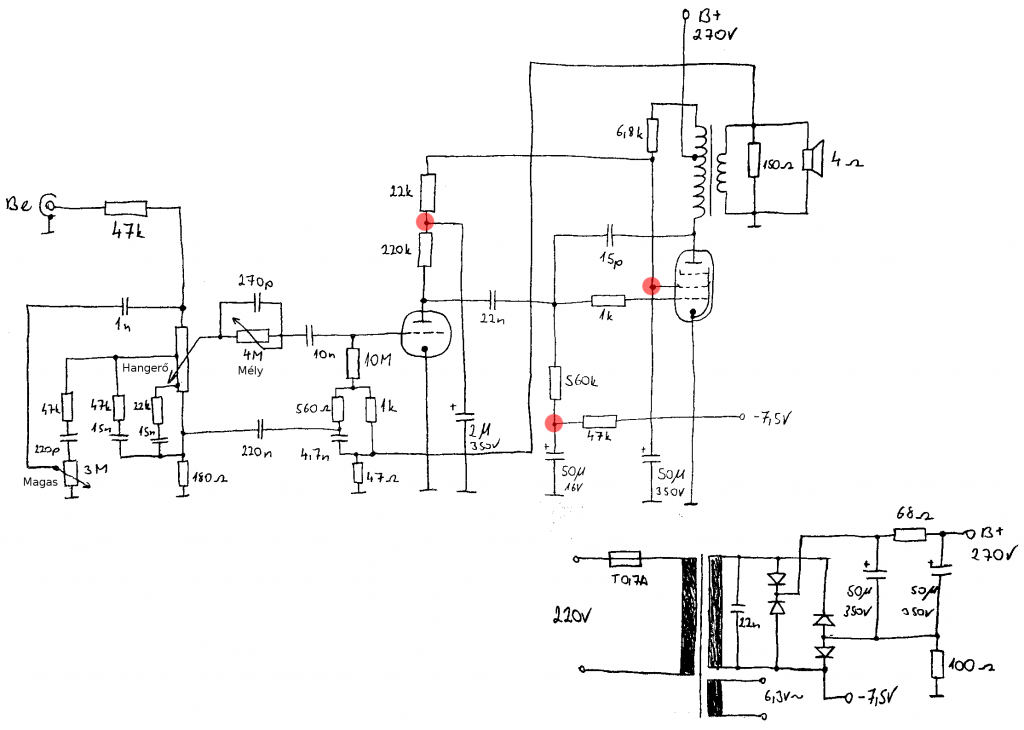

Átrajzoltam a Saba Konstanz Stereo egy csatornáját számomra érthetőbb formába
Remélem nem hibáztam el semmit.A rajzon piros pontokkal bejelöltem azokat a helyeket ahol a két csatorna összekapcsolódik. Az lenne a kérdés, hogy miért jó hogy a két csatorna pentódájának segédrácsa, és a triódák anódellenállása össze van kapcsolva? Ha esetleg úgy döntenék hogy a kimenőkkel együtt kiveszem a rádióból a végfokot és újraépítem, "monoblokkosíthatom"? ![]() Sajnálom szétbontani, de nagyon tetszik a hangja, viszont egyben nem valami praktikus...

Volna egy érdekes kérdésem : mi a baj a toroid kimenőkkel ? miért óckodik sok ember tőle ? Válaszokat előre is köszönöm Gábor
Mert a toroidban nincs légrés, ezért SE -nél nem használható. A másik a vasanyag kifejezetten hálózati üzemre van kifejlesztve, ezért magasabb frekvenciákon nagyobb a vesztesége. (persze van aki használja, lelke rajta)
Közben észrevettem hogy az egyik 50µF-os elkó polaritását elszúrtam (a -7.5V-ét). Kicseréltem a Siemens-csövet, és helyreállt a rend ![]() Szerintem az még az eredeti csöve volt, a Tungi meg már cserélt, így fiatalabb.
