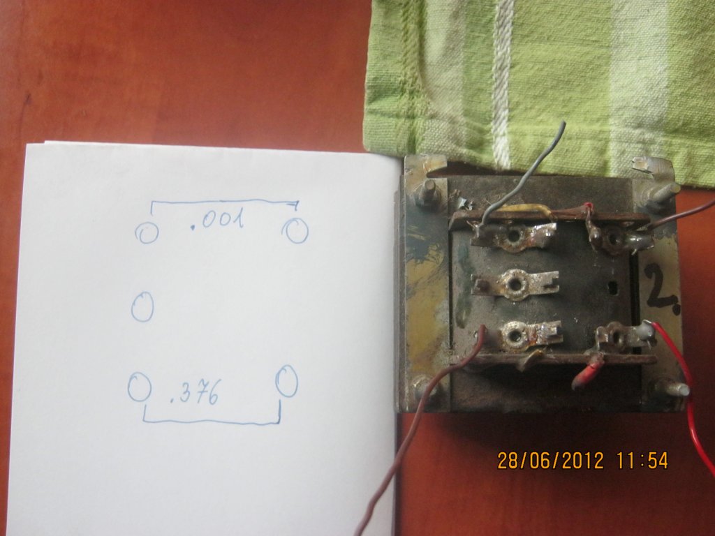

Sziasztok! "Képkimenő".. "hangkimenő".. és egy kis blocking.. illetve a panel alján egy másik ilyen kis pici blocking is van.. Ez a kép a saját müködőképes Kékes tv-ről készült. Van benne jó nagy táptrafó is.. de isten ments szétbarmolni. Inkább járom a lomtalanításokat és gyüjtöm az ilyesmiket.. Már összeszedtem egy jó pár kimenőt.. és építeni fogok egy kis P/ECL86 SE-t.
Sajnos ennyire régi tv-t,és rádióroncsokat sem lehet már találni.. pedig mondjuk egy komplett rádiótrafó EZ80 egyenirányítással.. külön 6,3V/300mA fütéskivezetéssel együtt jó volna.. Majd szétnézek,mert ezek bizony filléres dolgok.. és sokaknak csak "lom" kategóriába tartoznak.. és egész szép hangzás jön ki belőlük.. volt szerencsém hallgatni.. azért is kell egy.. mindenképp.

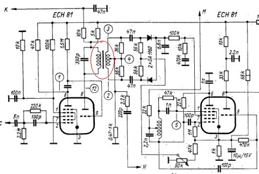

[OFF]Elnézést, hogy megint bele kotnyeleskedek, de a szakmaiság.....
A Legényanya c. hazai filmalkotás egyik jelenetében kérdezik a hölgyet, miért nem a faluban megszokott Béla nevet adta a gyermekének, mivel az apja is Béla volt. Egy családba egy hüle elég! - volt az indulatos válasz. No, én indulat nélkül, de megjegyezném eme hozzászólásodra: Idézet: „"Képkimenő".. "hangkimenő".. és egy kis blocking.. illetve a panel alján egy másik ilyen kis pici blocking is van.” Ugyanígy, egy TV-be egy blocking elég, ami a képen van, az éppen nem az. 5 kivezetése a szimmetrikus fázisdetektornak van, ami a sorszinkron-jel beérkezésekor a frekvenciát, és a fázishelyzetet is közvetett úton beállítja (sorfázis). A blocking 4 kivezetéses - de méretben valóban ilyesmi trafó.
Köszönöm Imi..
Igy legalább most már pontosan tudom hogy mi is az a kis trafó.. Csak annyit tudtam hogy a panel alján lévő a kép-blocking oszcillátor trafója.. bevallom hogy a képkimenő,és hangkimenő melletti "blocking méretü" trafóról halvány lila segedelmem sem volt.. ez idáig..

[OFF]Csak azért, mert ez is csöves erősítő, ha nem is éppen hangfrekvenciát erősít (dehogynem, a 15625 Hz még bőven hangfrekvencia
), de a bekarikázott kis trafó az, ami fizikailag is az ECH-k környezetében van.
Gyurkovics könyvből idézet: "Fiatalabb emberek jól hallják a 15kHz-nél valamivel nagyobb 15626 Hz-es sorfrekvenciát,így ezt meglepően jó be is tudják állítani. Idősebb korban a hallási küszöb ez alá esik. A beszabályzás ekkor úgy történik,hogy a frekvencia növelésekor megszünő hanghatást kell figyelni. Nagyjából ott van a 15625 Hz,ahol a fütyülő hang "eltünik" ..

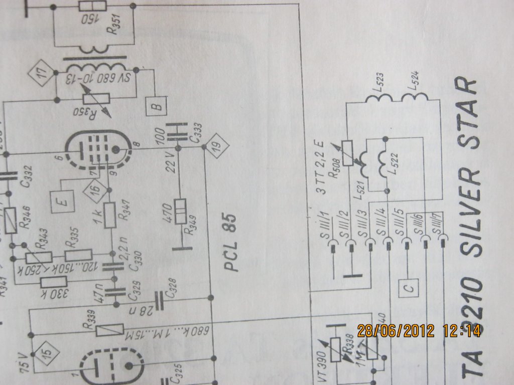

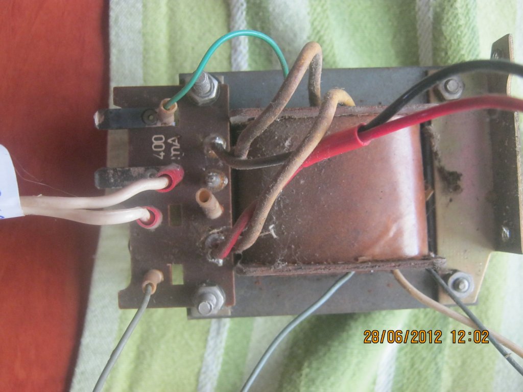

Szia a trafó amit kérdeztem az innen van.És egy régi rádió hálózatú trafó ezekkel már tudok mit kezdeni remélem....
Szia! A kimenőd meg egy "képkimenő" volt fiatal korában.. amely PCL 85-ös csőre illesztett.
A rádió hálótrafóért pedig irigyellek..
szia.
Igen és ha olvastad az előzményeket azt a tanácsot kaptam használhatom kimenő trafónak.... |
