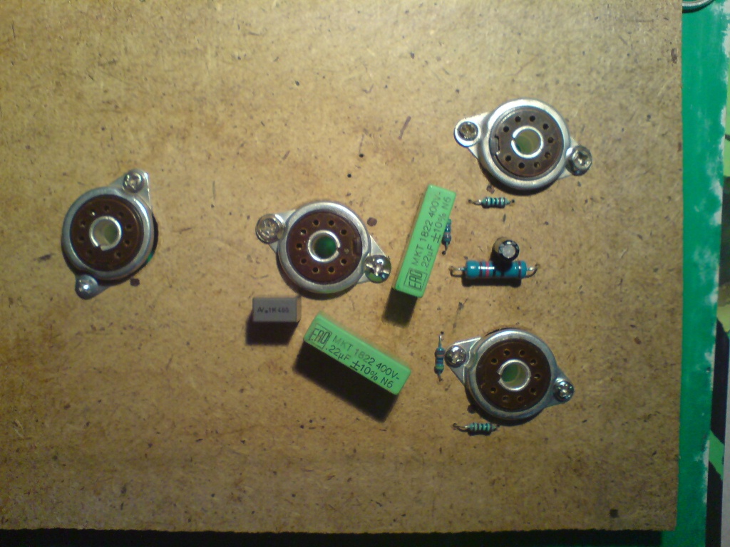

Jó reggelt mindenkinek. Nos, van egy pár fejlemény. Kikaptam az ECC82-t, és az EF86-ot, majd az EL84-ek 2-es lábát lekötöttem a földre. Ez teljesen megszüntette a zúgást, tehát a tápegységem jó, és valahol előrébb van a hiba. Mértem feszültséget a 120Ohmos ellenálláson, 7.4V, ami azt jelenti, hogy ott 61.7mA áram folyik, amire azt mondták, megfelelő. Most kezdek el visszafele dolgozni, hibakeresni. Először is kicserélem a 27nF-os kondikat 0.1µF 630V MKP-ra.

Na végre. Sikerült működésre bírni ezt a vackot. Bár még mindig búg, és ugyan halkan, torzítva szól, de szól. Valami ötlet esetleg erre?
Talán a csövek miatt van? Nem éppen új darabok... A hozzászólás módosítva: Okt 31, 2012
Egy cső cserét meg lehetne próbálni , ha van rá mód.
Csak számítógépről, de dvd-lejátszóval is ugyanezt produkálja.
A számítógép az egyik legzajosabb jelforrás szerintem.Kíváncsiságból próbáld ki valami hordozható mp lejátszóval esetleg telefonnal. Abban nincs motor.

Kicseréltem a 27nF kerámiakondikat 0.1µF MKP-ra, kicsit átrendeztem a kábelezést, bekötöttem a földre a csőfűtések egyik lábát, ja, és bekötöttem az EF86 katódellenállását.

Még mindig csak a fűtések egyik végét kötötted földre, pedig javasoltunk jobb megoldást !
Már kipróbáltam azt is, hogy mindkét végét egy 100Ohmos ellenállással húzom le a földre, de nem változtat semmit.

Egy közös földpontra van minden földre kapcsolódó vezeték és alkatrész kötve, tehát a bemenet - ágát is oda kötöttem be. Igyekszem majd valami normális NyÁK-ot tervezni, amennyire telik a tudásomból. Jobb ha békénhagyom ezt a kartonpapír modellt, és összekapom magamat. Majd felteszem ide az elképzeléseimet, és ha hibás tudnak segíteni.
Idézet: „Póbálj egy rajzot csinálni, ahol elhelyezel mindent a kapcsolás szerint, mert ez a drótkupac így egy macigyülekező csak. Amúgy a sasszínak nem véletlen vas az alapja úgy 100 éve már .” Tudom,hogy idő egy ilyet megrajzolni,de nem lenne egyszerűbb azt kijavítva megépíteni és építés után finomítani?
Pontosan ezzel próbálkozok most, újrakezdtem az egészet, és szépen a rajzot végigkövetve csinálom. De ha az sem jó ahogy most csinálom, akkor már semmi sem jó.
Szerintem ez a deszkamodell már egy hatalmas előrelépés... Lehet nem is kap nyák-ot, ha esetleg olyan jól sikerülne deszkán... Egyébként azért tűnik furcsának, mert igyekszem a lehető LEGRÖVIDEBB úton eljuttatni a jeleket egyik helyről a másikra, a lehető legkevesebb vezetékkel. A hozzászólás módosítva: Nov 1, 2012
Egyet árulj el.. Miért? Miért fúrod át az alkatrészeket? Sokkal áttekinthetőbb, ha egyszerűen csak odarakod. Elég a foglalatokat átfúrni a lapon, a többit lehet a foglalat lábaira tenni.

Egy olyan rajzot várunk,amin látszik,hogy melyik csövet hova,melyik és főleg milyen vezetéket merre viszed.Maga a tápegység hol helyezkedik el,stb.Beépítési rajznak hívják,ha az emlékeim nem csalnak.
Rossznak nem rossz, de én nem így csinálnám.

Én nagyon elverném a kezedet ha az én tanulóm lennél ![]() Az nem mentség hogy "csak" amatőr vagy. Mindenek előtt maga az elképzelés hogy papírra vagy pozdorjalapra szerelni 2-300V-os berendezést, eleve holt ötlet. Mi van ha párásodik a környezet, a deszka magába szívja a párát, vizet? Az 1MOhmok meg a nagyobb értékű ellenállások lecsökkennek, a csatoló kondik átvezetnek a lábak közti anyagon. Ezt a marhaságot nagyon gyorsan felejtsd el, és ha így folytatod azon is gondolkozz el, jó szakmát választottál-e? Mert annak nem sok értelme van hogy kitanulsz egy szakmát és így folytatod. Ezt tapasztalatból írom, mert hasonló hozzáállással rendelkezett anno jópár osztálytársam. A gyakorlati vizsgán meg 12-ből nyolc nekem könyörgött hogy rakjam össze a tápegységet ami a vizsgamunka lett volna. Mert két év alatt még forrasztani sem tanultak meg. Az esztétikáról meg a derékszögről már nem is beszélek...
Ez volt az első ilyen próbálkozásom (és az utsó), ha szeretnéd mutatok pár munkát, ami nagyon tetszett a tanáraimnak. Azóta készült egy szebb deszkamodell, ami működik, megfelelő a hangerő. Csak a táppal van baj, mert van benne zúgás, de ha kihúzom megszűnik. Majd kapni fog szép új elektrolitkondikat, még az is lehet, hogy befizetek egy Cornell Dubilier-re. Na meg köszönhetően a postának várok még ilyenre is.
