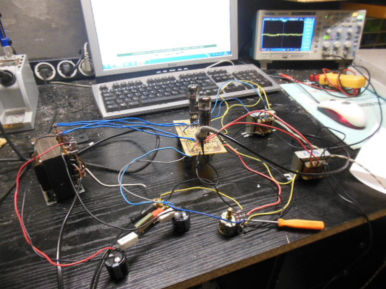

Egy ilyen fizikoterápiás árambirizgáló lesz a doboza. Hordozhatóra tervezem. Nem egy nagy teljesítmény, és szeretném minél jobban kihasználni. Már készül a doboz, épp most szárad a festék.

Másik kérdés lemaradt az előbb. A kimenőtranszformátor, és a csövek helyzete mennyire befolyásolja a hangot? Gondolok itt arra, hogy mennyire szabad közel helyezni a kimenőket a végfokcsövekhez.
Annyi a lényeg, hogy a kimenők és a hálótrafó vasai ne ugyan úgy álljanak, hanem el legyenek fordítva egymáshoz képest. (Kimenők állítva, htr. fektetve, vagy ahogy jobban tetszik, van, mikor az is elég, ha 90°-ot fordítunk az egyiken, ez nagymértékben függ a htr. szórásától.
A végcsövek és a kimenő helyzete egy ilyen erősítőnél már nem befolyásolja a hangot. Túl közel leginkább a csövek hőmérséklete miatt nem tenném.

Nem hagyott nyugodni, és le is mértem szkóppal.
Kb 40 centinél már nem zavart be egyáltalán a hálózati. 20 centiről10 mV egyező vasállásban. 6mV 90+90 fokban. Ha csak a cséve tengelyirányában forgatok 90 fokot akkor 12mV lesz váltóban a primeren. Szóval azt mérem, ha csak 90 fokban forgatok akkor nagyobb zavart kapok, mintha ugyanúgy állnak a csévék. Nálam kb 20 centire lesz a hálót. a kimenőktől, ugyanabban az állásban. Ha igy helyezem el, kb 10mV 150Hz mérek. Ha közé rakom a kezem leesik 3mV-ra. Hálózati lemezzel való szigetelését tervezem . . A hozzászólás módosítva: Nov 5, 2014
10mV teljesen jó, az a szekunderen már semmi.
Ha teljesen közel rakom kijön belőle 300mV is.
Ha a tetejére, 514mV.

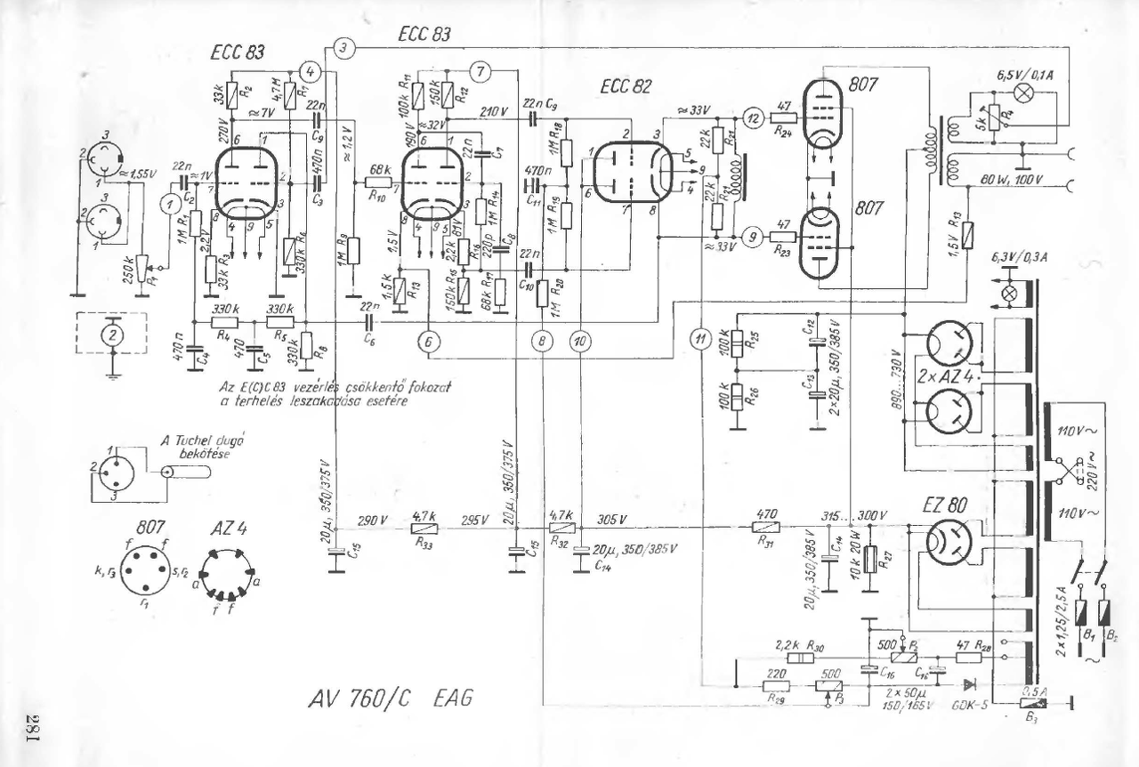

Csekély ismereteim miatt a csöves technikában ,szeretnék segítséget kérni tőletek. Hozzám került egy EAG AV760/c erősítő.A hiba pedig az ,hogy a primer körben kiüti a 2,5A-es biztosítékot.elkezdtem szakaszolva hibát keresni.Kivettem a csöveket és megmértem a trafókat és a fojtót.A kimenőn megvannak a kellő ellenállásértékek és a hálózatin is megvannak a kellő feszültségek cső nélkül.Amikor beteszem az AZ4-eket azonnal üti a biztosítékot.Ha csak az EZ80-van bent és az előfok akkor semmi gond azzal szerintem minden rendben ,de az AZ4-ek után valami gubanc van a rendszerben. A kondikat már megmértem és jók tartják az értéküket.Tudnátok segíteni ,hogy merre keresgéljek? Mellékeltem egy kapcsolási rajzot is
Lehet az AZ4 fűtése rövidzáras lenne? Vagy valameik kondenzátor ami a táphoz közel van (anódfeszültségen). De majd a kollegák jobban tudják,ez csak egy kezdő véleménye.
Tippjeim: AZ4-Szűrőkondi(k)- végcsövek+kimenő
Várjuk a megoldást...
Az Az4 ,hogyan lehet rossz?
A végcsövek nem lehetnek ludasok ,mert ha csak a táp Az4-ek vannak bent már akkor üti.
Az AZ4 dióda helyett drót...de lehet, hogy az 1-2V-os (műszer) vizsgálatnál nem jön elő.
Szűrőkondik esélyesebbek azért. A kondikkal párhuzamos 100k-kat is megnézni, ha valamelyik szakadt, az elindíthatta a hibás folyamatokat, ha ott a bibi. A hozzászólás módosítva: Nov 8, 2014
