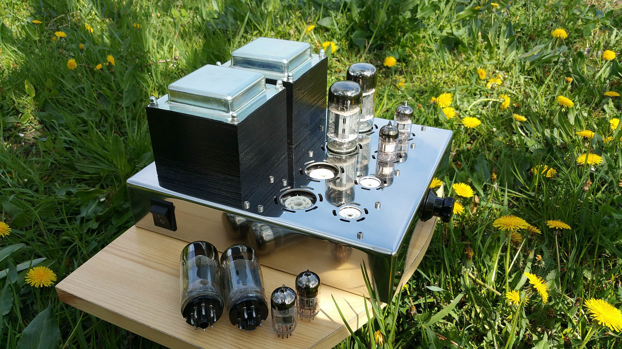

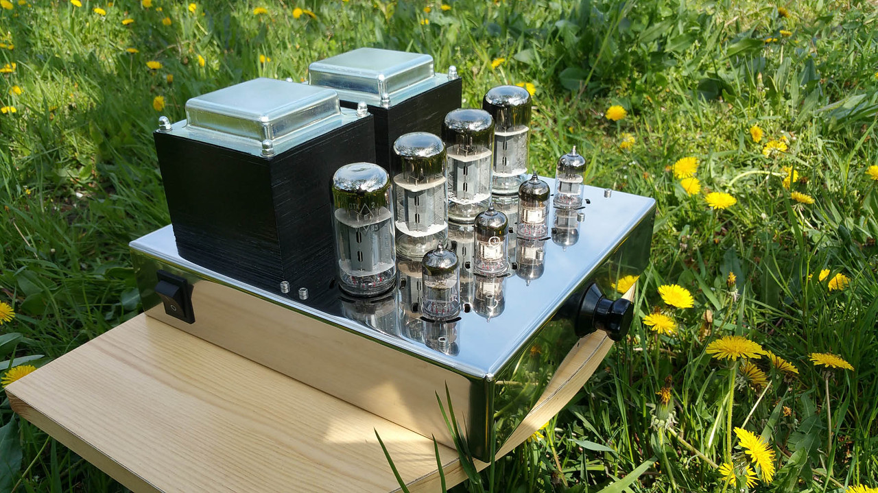

(#) szac64 hozzászólása Máj 1, 2015
Valami készülődik...
(#) Orbán József válasza szac64 hozzászólására (») Máj 1, 2015
Hali! Mesélj róla...
A hozzászólás módosítva: Máj 1, 2015
(#) belaradio válasza szac64 hozzászólására (») Máj 1, 2015
Szia ! Ez nem semmi ! Igen tetszetősre sikerült .
(#) l48 válasza szac64 hozzászólására (») Máj 1, 2015
Szép munka! Gratulálok
(#) dys-cus válasza szac64 hozzászólására (») Máj 1, 2015
Szép a doboz, de azt a ruszki vackot a radaros autóból lehagyhattad volna.
(#) ngyzoli válasza szac64 hozzászólására (») Máj 1, 2015
Egyetlen szó asszociálódik:pazar!! gratula.
(#) mc-4 válasza 6C4C hozzászólására (») Máj 3, 2015
Szia/Sziasztok!
Mindennek van előnye,hátránya. Nekem azèrt tetszik, mert nem alakul ki földhurok a kacskaringós, leágazós test vezeték miatt. Kevesebb maratandó felület és nem utolsó sorban kész nyákterveket kap az emberfia.
(#) Moszkvai válasza szac64 hozzászólására (») Máj 3, 2015
Ez egy ékszer! A kimenők se egyszerűek amint látom! Nekem tettszik az a potigomb, passzol a csövekhez! Használd sokáig egészséggel és megelégedéssel!
