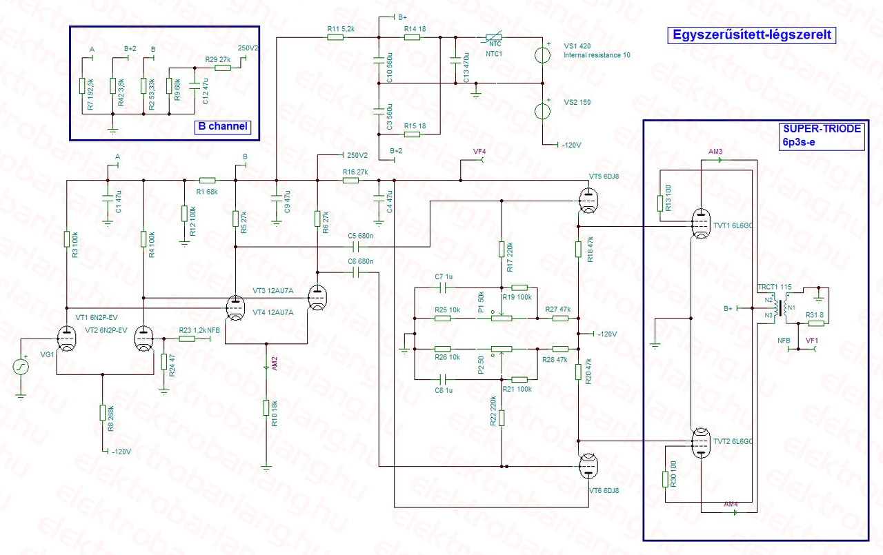

(#) daneg86 hozzászólása Jún 3, 2017
Elkezdtem kísérletezni egy 6L6GC-PP vel.
Egyelőre légszerelt prototípus fázisban van, ha tökéletesítettem a kapcsolást, akkor kap nyákot és teljesen új dobozt.
Csőkészlet:
4x TAD 6l6gc
2x ECC88
2x ECC82
2x ECC83
Áramgenerátorok beszerelése még vissza van, előfokok tápja is közös egyelőre.
Jelenleg is igen baráti hangja van, hosszan hallgatható, 0 alapzaj
Mit tudtok javasolni ? Mit lenne érdemes még kipróbálni ?
Végcsövek és a kimenő bekötését nem tudtam tinába berajzolni.

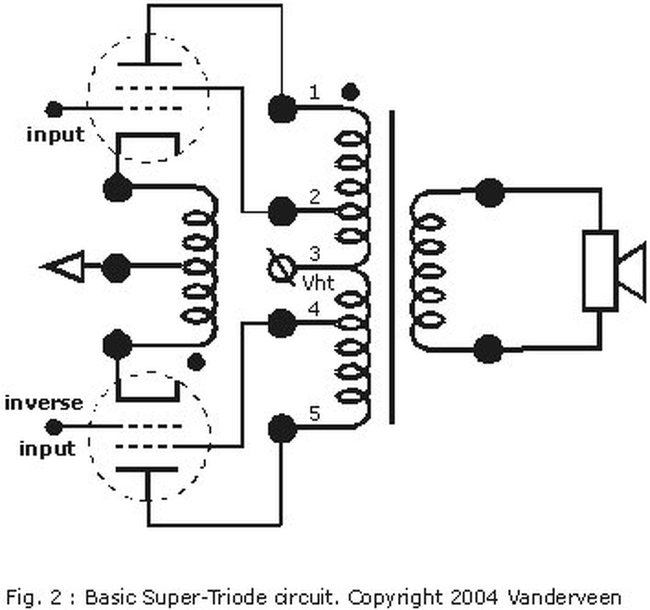

(#) dys-cus válasza daneg86 hozzászólására (») Jún 4, 2017
Az utolsó rajzod nem jó. (ul40-3-eng.jpg) A katódnak nincs külön tekercse, hanem a hangszóró tekercs két végéhez van tovább tekerve a katód tekercs, azaz a Hsz tekrenc, meg a K tekrenc egy, és ugyan az. A hangszóró meg nincs a földön! Mérésnél vigyázz, nehogy rövidre zárd a fél Hsz. tekercset!

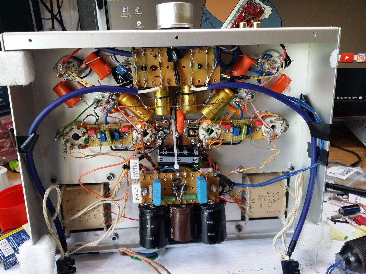

(#) jani1987 hozzászólása Jún 4, 2017
Nem akartam az off topikot on-ra kapcsolni így ide rakom a saját szerelő panelem prototípusát.

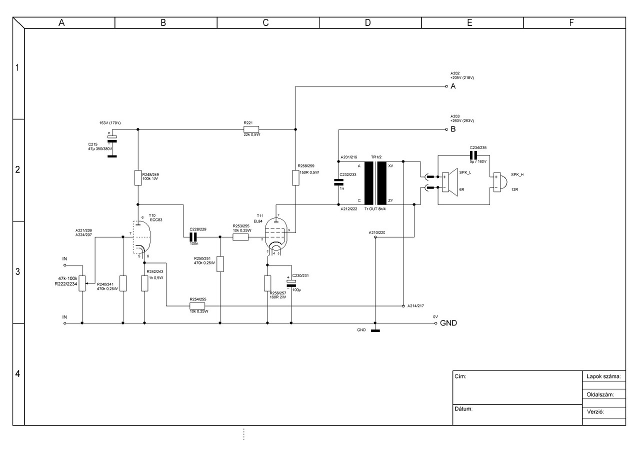

(#) nicolaas hozzászólása Jún 5, 2017
Néhány gondolat, kérdés.
Capri, ECC83, EL84
Elkészült, próbálgatom, de korántsem vagyok elégedett a hangjával, talán a 6 ohmra tervezett kiment 4 ohmos terhelése, talán mivel a táp egy komplett rádiót hivatott kiszolgálni és így négy csővel a kisebb terhelés miatt nem állnak be a megfelelő munkapontok, talán a csatoló kondikat kellene még nagyobbra cserélni, (nem egy kapcsolásban láttam 220 nanós csatolást) nem is tudom mitévő legyek. Valami ötlet? Hol, mit mérjek, hogy a végcső legoptimálisabb munkaponton működjön?[quote][/quote]

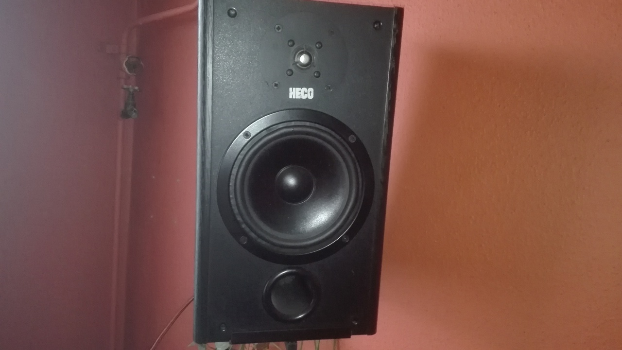

Nekem csak HECO dobozaim vannak, de úgy szól rajta minden, mintha tele pakoltam volna a szobát SUB ládákkal! Nagyon mélyre megy a hangja és rendkívül tisztán szól középen, magasan is.

Ennél azonban sokkal lényegesebb (szerintem) hogy milyen hangdobozaid vannak. Ami jó egy félvezetős erősítőhöz, az szinte biztos nem jó a csöveshez. Pl. egy zárt doboz csöves erősítővel szinte biztos csalódást fog okozni. Ahogy a Capriban is nyitott a hangsugárzó rendszer.

Azért azok a dobozok a rádió kimenőjével soha nem fognak lenyűgözni, szerintem.
A rádióban, mint leíródott, nyitott a doboz és semmi hamgváltó, ami levenne a teljesítményből.
Az EL84-el vannak gyári gitárerősítők, mintegy 5W-al és hasonló megoldás, nyitott doboz, benne az erősítő és egyebek, ami az otthoni gyakorláshoz elég lehet.
Vagy egyéb SE-t kell építened, ahol a trafó eleve sokkal nagyobb, vagy ráfanyalodsz a PP-re, de akkor is nagyobb k.trafó kell.

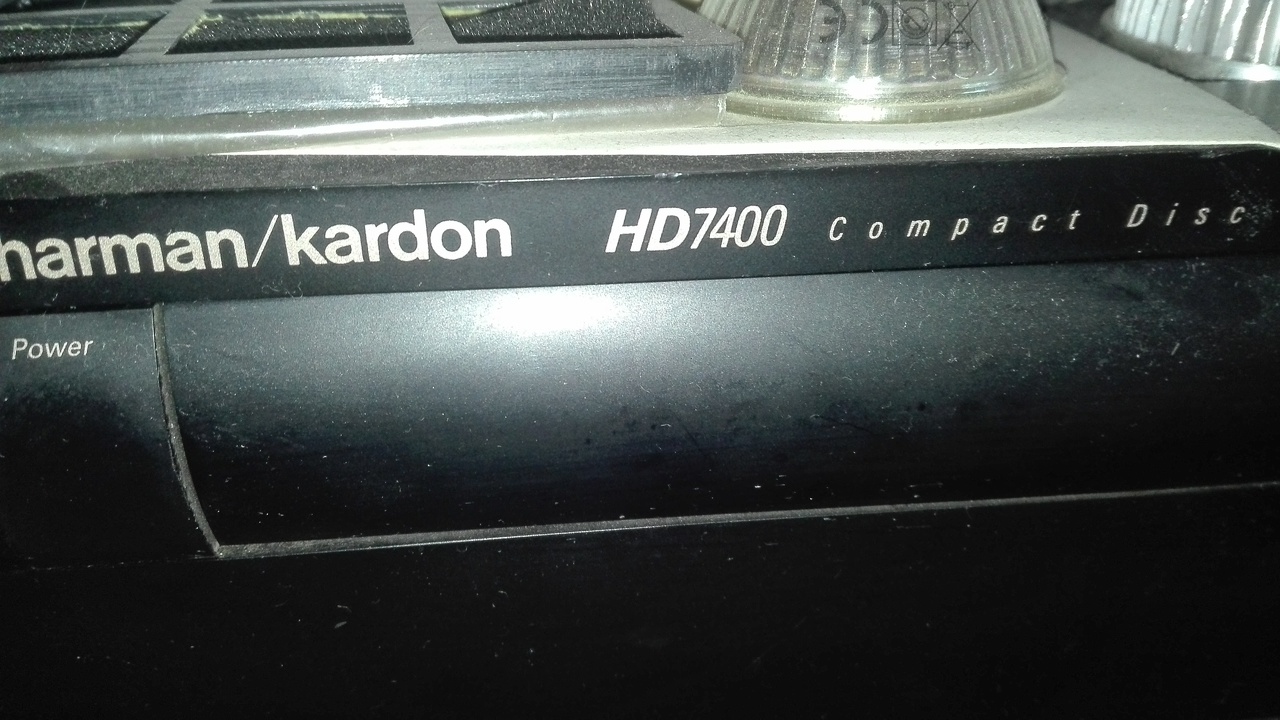

(#) nicolaas válasza boti2 hozzászólására (») Jún 6, 2017
Igen, talán itt hibázok, egyelőre egy HK HD7400-as CD játszó és Egy pár Heco hanfal amivel próbálgattam, volt egy kicsi Magnet hangszóróm amire csak azért tettem rá, hogy ha valami baj lenne az szálljon el, na az érzéketlen, siralmas hangú volt.
(#) nicolaas válasza nicolaas hozzászólására (») Jún 6, 2017
Munkapont téma.
A rajz B pontjára megérkezik 265V, az A pontjára azonban 205 (218V) helyett 252 Voltot ad a táp, erre tippeltem, hogy amiatt, mert nincs elég terhelés a tápon. Gondolom a 160V az ECC-n sem stimmel. (még nem mértem)
(#) boti2 válasza nicolaas hozzászólására (») Jún 6, 2017
Szia! Igen, a magasabb feszültség értékek eltolhatják a munkapontot, ez is lehet egy oka a torzításnak. Ha a feszültségek rendben vannak, akkor a munkapontok valószínűleg az eredetileg tervezett helyükön lesznek. Érdemes még megnézni a visszacsatoló ellenállást és ha kell meg lehet változtatni. Tegyél be egy potit a helyére és tekergesd fül után. Ha megvan a legjobb pozíció, akkor vedd ki, mérd meg és mehet a helyére egy fix ellenállás.
