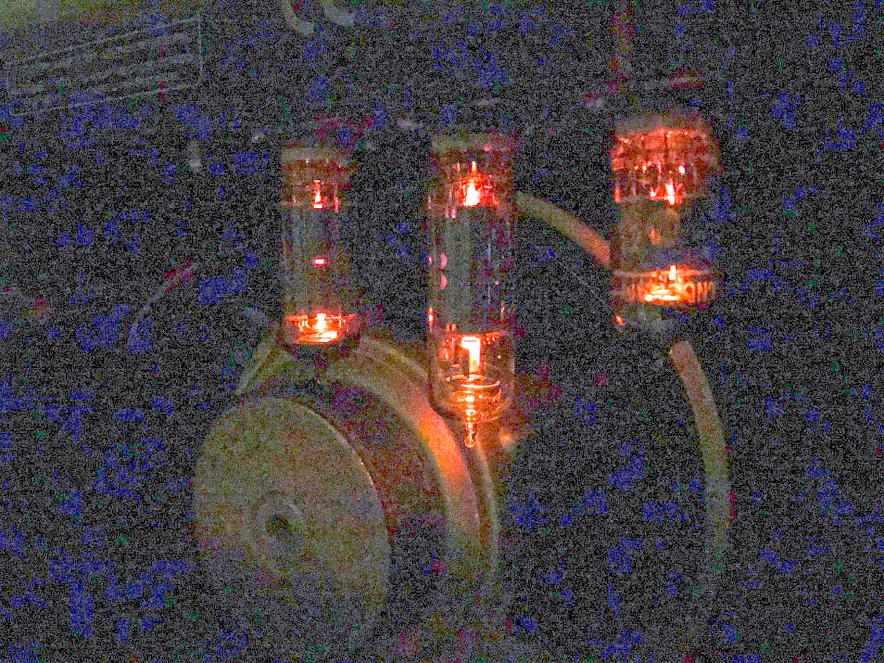

(#) FordPrefect válasza Andrei1181 hozzászólására (») Dec 2, 2017
A felépítés jobb, de én sem dicsekednék vele.
Máig nem értem, néhány mai csöves kombóban miért kell fejjel lefelé lógatni szegény csöveket. Nem kell szolgaian másolni mindent. Kreativitás.
Régen erősebb foglalatok voltak, és a legtöbb gyártó külön biztosította mechanikailag kiesés ellen a csöveket.
