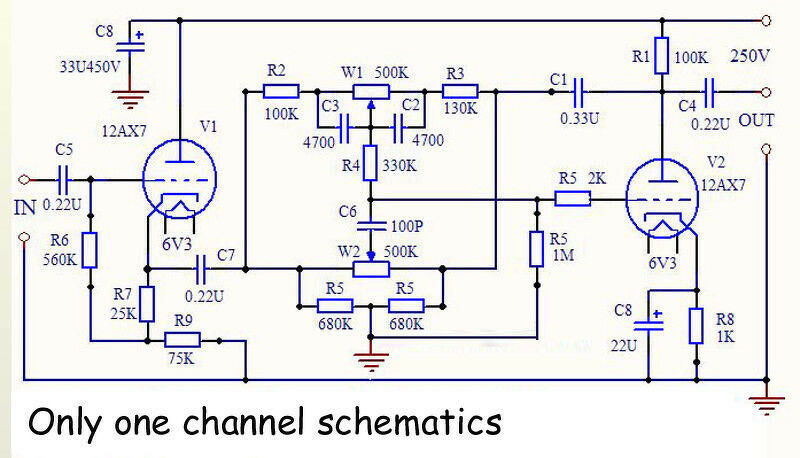

Csöves hangszínnel kapcsolatban tud valaki segíteni? Keveslem a mélyet, sokallom a közepet, csupén ennyi. Csatoltam a rajzot.
üdv: fj
(#) sandor1632 válasza FerencziJ hozzászólására (») Aug 25, 2019
C4-et növeld meg 1µF-ra,, C7-et 470-680nF-ra. kicsi a csatoló kondi, ezért lehet kevés a mély.
A hangszín után mekkora potméter van?

(#) FerencziJ válasza sandor1632 hozzászólására (») Aug 25, 2019
A bemeneten van egy 50K
Milyen típusú kondikat ajánlasz ami gyorsan beszerezhető és jó oda, most JB caps van benne.

(#) FerencziJ válasza sandor1632 hozzászólására (») Aug 28, 2019
Kicseréltem a kondikat, valamivel jobb lett, de számomra élvezhetetlen a hangja. A magasa szép, a méllye talán már elfogadható de még mindig kevés, a közép ordít. Mint egy régi s**r sokol rádió, teljesen el vagyok keseredve, semmi sikerélmény, megy a szemétbe.
(#) sandor1632 válasza FerencziJ hozzászólására (») Aug 28, 2019
Jómagam is ezért nem használok hangszínt a rendszerben.
A lehetőséget meghagytam külső hangszín csatlakoztatására, de olyannal még nem volt dolgom, amit nem akartam egyből kivenni a jelútból..
Rengeteget ront rajta.

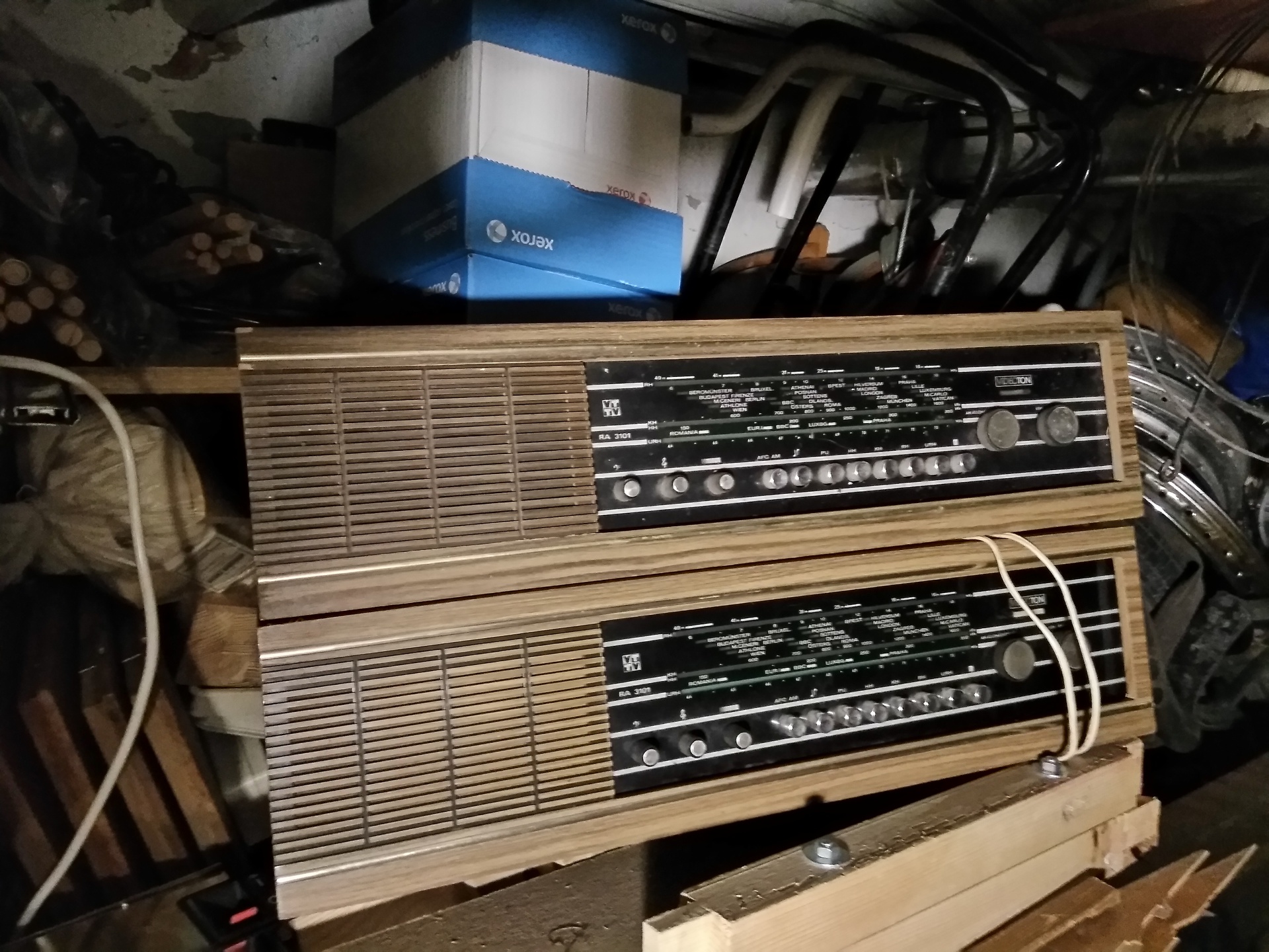

(#) mnyugger hozzászólása Aug 28, 2019
Összejött a sztereóhoz a donor.
Hogyan lehetne feltuningolni a teljesítményét (2x)4Wattra?

(#) mnyugger válasza TAttila77 hozzászólására (») Aug 28, 2019
Igen, csak semmi sem megy úgy ahogyan szeretném.
Vagy a két rádió hangszóróját használom, vagy megelégszem fele hangerővel. A hangszóróim HS280 8 Ohmosak. A rádiók meg 4 Ohmra vannak készítve. Ekkor elveszítem még annak a 2,5W-nak is a felét amit egy csatorna produkál.
Vagy áttekercselem a kimenőket 8 Ohmra, vagy építek (szerzek) 4 Ohmos HS280 párt.
Egyikkel sem szeretném húzni az időt, a pénztárcát.
Ha áttekerném a kimenő trafókat, akkor inkább áttervezném az erősítőket 4W-ra.

(#) mohinger válasza mnyugger hozzászólására (») Aug 28, 2019
Sajnos az ECL86-ok ezekkel a soványka kimenőkkel nem tudnak 4W-ot leadni. Max 2-2,5W-ra számíts.
(#) mnyugger válasza mohinger hozzászólására (») Aug 28, 2019
Gondoltam, hogy a kimenőn múlik. Talán van a fiók mélyén 2 nagyobb vas, amit áttekerhetek. De lehet, hogy megelégszem a meglévő trafók szekunderének áttekerésével 8 Ohmra.
Az ECL86-ból csak elméletben jön ki a 4W SE-ben. Ha mindenképpen ragaszkodsz a 4, vagy több W-hoz, nagyobb csőre és kimenőre lesz szükséged. De akkor már borul az eredeti büdzsé.
