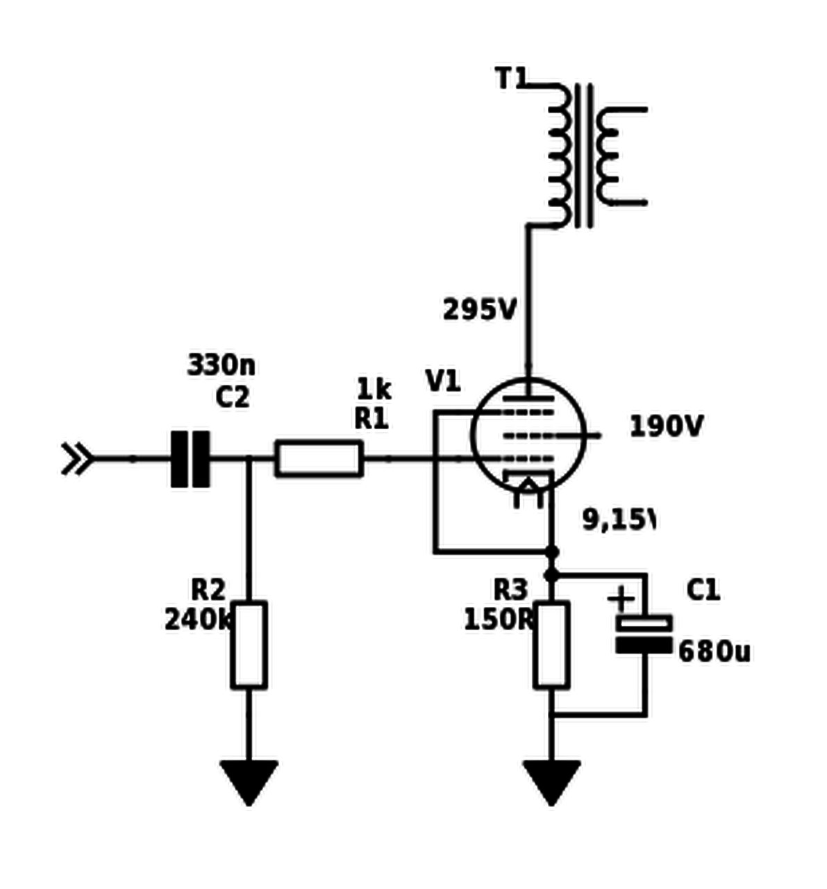

(#) MacGiver válasza Imi65 hozzászólására (») Szept 29, 2019
Nem ez a magyarázat. Mint írtam, triódánál pontosan így működik az elmélet és a valóság.
Pentódánál / tetródánál inkább az alábbi jelleggörbét ajánlom tanulmányozásra. Alul illesztésnél a 3. harmonikus csökkenése látványos
(#) Imi65 válasza MacGiver hozzászólására (») Szept 29, 2019
Ismerem ezt a görbesereget is, a triódára ettől még igaz, amit én tettem fel.
Én is ugyanezt mondtam kettővel feljebb. Triódánál, amit feltettél.

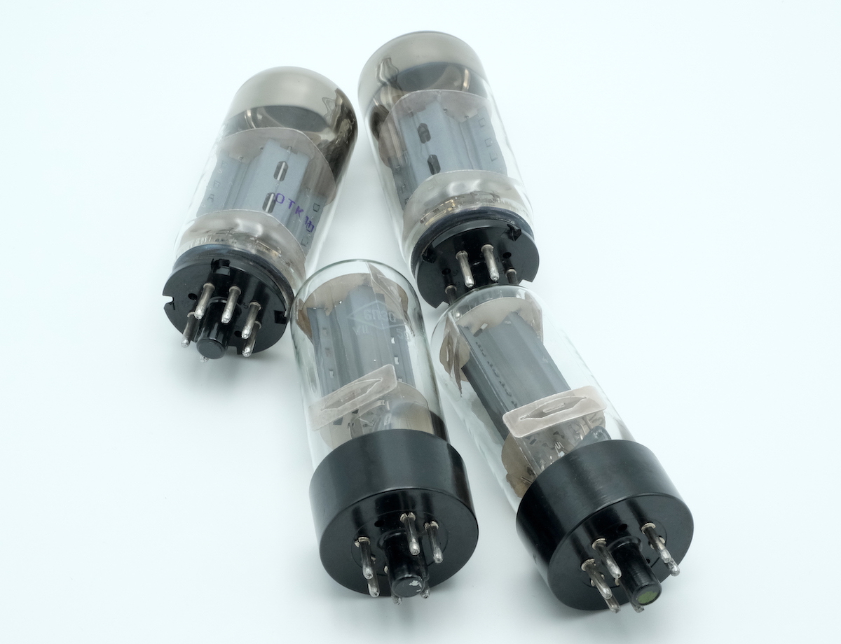

Üdvözletem a fórumozóknak. Egy kis segítséget szeretnék kérni,mert elbizonytalanodtam most.Van négy darab 6P3SZ sugártetródám és szeretném egy Pus-Pull hifi erősítőhöz később felhasználni.Eddig akiket kérdeztem ezen csövekről mindenki homlok egyenest mást mondott, egyik azt mondta tökéletesen megfelel, a másik azt mondta, hogy egyáltalán nem való hifi végfokcsőnek, inkább a 6P3SZ-E végződésűt szerezzem be és azt használjam. Néztem a pdf-et a két csövet együtt tünteti fel, de a paraméterbeli külömbség végett sem tudom eldönteni, melyik való végűlis végcsőként. Vagy mindkettő jó? Azt írják, a 6L6GC kiváltója. 6N6P-vel szeretném majd meghajtani.
Előre is köszönök minden segítséget
A hozzászólás módosítva: Szept 30, 2019
(#) pucuka válasza TAttila77 hozzászólására (») Szept 30, 2019
A kötőjellel jelzett betűk a típusszám végén a cső minőségére utalnak, pl az alap 6P3SZ az 500 üzemórás, a -E az pedig 5000. Az -E után a B különlegesen megnövelt megbízhatóságot, és mechanikai tulajdonságot jelöl. Elektromos tulajdonságai gondolom ugyanazok.
(#) TAttila77 válasza pucuka hozzászólására (») Szept 30, 2019
Köszi. Ezt nem tudtam eddig. Akkor végűlis használható minden további nélkűl, csak rövid tiszavirág életű igaz?
5000 óra azért éppen nem tiszavirág életű. (csak ne sokáig járasd be )

(#) mohinger hozzászólása Szept 30, 2019
Ezek a csövek pont kivételek, mert a 6p3sz és a 6p3sz-e eléggé különböző csövek. Az elnevezés eléggé érdekesre sikerült.
A mellékelt képen látható a különbség a két cső között.
(#) ronin75 válasza TAttila77 hozzászólására (») Szept 30, 2019
Többféle vélekedés van ezekről a csövekről.
(Eddig nekem sem sikerült vele tapasztalatot gyűjtenem, de mástól sem hallottam vagy olvastam, hogy lett volna mindkét fajta csöve és cserélgette volna az erősítőjében, meghallgatvàn. Az orosz adatlapok meg... És ott nem egy elektroncső gyár volt.)
Sokan a feszültségtürésüket emelik ki különbözőnek. Régebben a neten keresve nem nagyon làttam olyan rajzot, ahol kiemelten az -E változatot javasolták volna.
Ha eljutok egyszer odàig én Ua 300, Ug2 250V-ig merészkednék el vele.

(#) deklinacio hozzászólása Okt 1, 2019
tapasztalataim szerint a két cső nem is hasonlít egymásra. A sima 6p3c inkább a 6V6-hoz áll közelebb, leginkább a teljesítménye szempontjából. Az E jelű verziót ma is gyártják, s 5881 néven forgalmazzák. Ez betehető 400 Volt anódfeszig (mármint a régi orosz) a 6L6GC helyébe. A 6p3c ezen a feszültségen már megsemmisül. Egy barátomnál az E jelű már 6 éve működik 400 Voltról, s nagyon meg van elégedve vele. Ennek a verziónak a hangja is egészen jó. Az E nélküli nagy csalódás, a széteső hangképével. Magam részéről nem is tartom igazán kompetens csőnek a hifi technikában. Viszont egy régi rádió adó-vevőben megállja a helyét. Aki volt rádióamatőr, az tudja.

(#) TAttila77 hozzászólása Okt 1, 2019
Üdv. mindenkinek. Az biztos hogy azt nem hiszem, hogy a sima 6p3c ne tudjon olyan 350V anódtápot. Ezen a PDF-en pl. pont fordítva van. A 6P3C 375V-ot, a 6P3C-E meg csak 250V-ot visel el max.
http://www.radiotechnika.hu/images/6P3SZ-SZE.pdf
A hozzászólás módosítva: Okt 1, 2019
(#) CHZ válasza TAttila77 hozzászólására (») Okt 1, 2019
Négy éve 400V anódfeszről működik, 40mA nyug. áram.
(#) TAttila77 válasza CHZ hozzászólására (») Okt 1, 2019
Üdv. Melyiket dugtad bele? A simát, vagy az E jelűt??
A képen látható, sima..
Na akkor ezzel az 500 órát is simán megcáfoltad szerintem négy év alatt. Akkor nyugodt vagyok. Szép hangja van?
