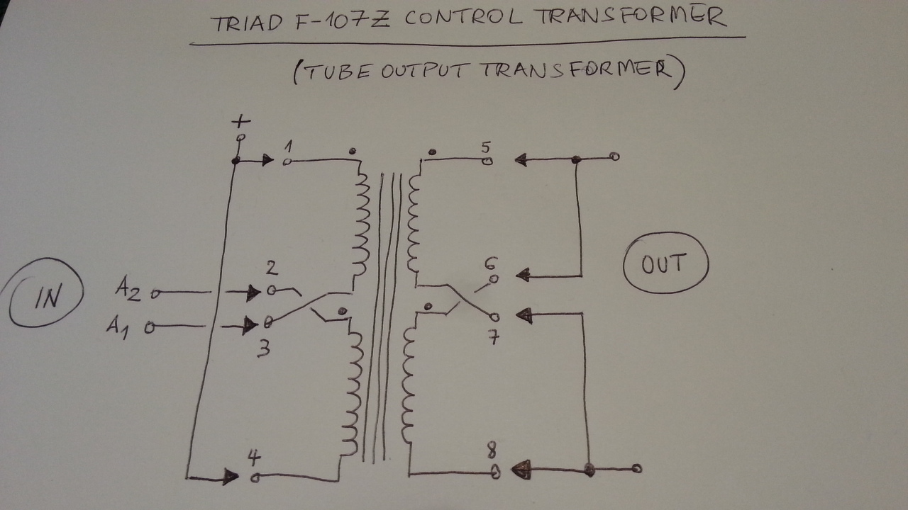

Ilyesmi kimenőtrafós projekthez egyébként mennyire lehet alkalmas egy régi puskástrafó? Azok tudomásom szerint pl parhuzamosan köthető primerekkel/szekunderekkel rendelkeznek. Ebből a szimmetriát valószínűsíteném. Viszont pl a vasmag kérdéses. Van esetleg tapasztalat ezekkel?

(#) mohinger válasza sutemenyx hozzászólására (») Okt 20, 2019
Úgy rémlik, valaki próbálkozott már velük itt, de rémesen szóltak.
(#) TAttila77 válasza sutemenyx hozzászólására (») Okt 20, 2019
Semennyire. Konstrukciójánál fogva is tökéletes kudarc lesz.
(#) tunerman válasza sutemenyx hozzászólására (») Okt 20, 2019
Nem érdemes a Puskás (Schaffer) trafót PP csöveshez kimenőnek betenni, mert a két primer tekercse fizikailag távol és egyformán van elhelyezve a vasmagon. Mikor sorbakötöd a primert, akkor az egyik anód a tekercs kezdetére (vasmaghoz közel), a másik a tekercs végére (a vasmagtól távol) csatlakozik, tehát az anódok aszimmetrikus szórt kapacításokkal lesznek terhelve.
A hagyományos EI vasmagon lévő, az egymás felett lévő két különálló primer tekercs között lévő kivezetéseket viszont tudod hajtani az anódokkal. Így többé kevésbé azonos szórt kapacítást látnak az anódok. A mellékelt rajzon ezt láthatod.

(#) sutemenyx hozzászólása Okt 20, 2019
Köszi tunerman! Vannak ilyen regi csövesradio taptrafoim is, amin van 220 és 110-es primer is, és 6.3V-os fűtőszekunder. Azok EI vagy M magosak. Majd kísérletezem velük.
(#) MacGiver válasza tunerman hozzászólására (») Okt 20, 2019
Ennél azért egyszerűbb a válasz. 1. Szar-vason vannak. 2. Gyárilag a gerjesztés felső határára voltak méretezve. 3. Amúgy: mit keresnének egy csöves erősítőben?!
Találtam itt hirtelen egy capri táptrafot. Szép-szép.. mindkét fele koppra ugyanakkora induktivitas, de számszerint 0.151H. Lehet mégis inkább elállok ettől az ötlettől.
A hálózati trafó keresgélés egy dolog (3H alatt esélytelen vagy) - milyen triódával fog majd összeállni?
Mert ennek a két elemnek össze kell passzintani a tulajdonságait...
Persze, szerintem az egy jó ökölszabály, hogy 1H induktivitas kell 100Ri-ként. Mondjuk 6AS7G-vel már lehetne kezdeni valamit, de ahhoz is kell egy 3H trafó. Annyira nem gondolom komolyan ezt, csak úgy érdekelt volna mondjuk ilyen régi német vagy akár magyar vasak hangja. Nézzek minél kisebbet?
Talaltam egy Philips CD150 halozatit. Ez EI magon osztott primeres. Van a primerek 1.9H-k. Szekunderből pedig van 5mH. Ez alapjan 8Ohmbol lenne a primeroldalon kb 3K. Ez a 6AS7G-hez egesz jo lenne. Ha mélyben gyatra lesz, akkor esetleg lehet PPP-síteni. Egy csőben amúgyis 2 trioda van. A vas az meg talán japán abbol kiindulva, hogy akkoriban kb minden japan volt a marantz meg philipsekben.
Kevés az 1,9H.
Minél legyen kisebb?
Mik a célok?
Milyen lesz a kapcsolás?
Azert egy csöves erősítő építését át kell gondolni - ez nem lesz másolás, utánépítés
Tévedés azt hinni, hogy ha a kimenő egyszerű és olcsó - akkor már minden OK.
Nem - innen indulnak a problémák.
A hozzászólás módosítva: Okt 20, 2019
