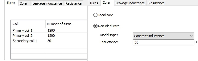

Nos, mivel nem mondtad milyen csöveket tegyek bele, így jobb híján tettem 6SN7-et meg 300B-t. És működik, az is egészen biztos hogy nem úgy ahogy kellene, mert kb. 3x-osat erősít az egész.
Mondtam én, nem úgy van az, hogy csak szimulálunk egy trafót. Fogalmam sincs az értékekről, a kimenő még hagyján, de a fojtónál mindenképpen kellenének menetszámok, meg hogy mi hogy van összekötve. Meg még néhány apróság amit mutatok is, mag, tekercsek szórási induktivitása, tekercsek ohmos ellenállása. Meg ami még nincs ott a menüben, de azt is bele kell utólag tenni, a tekercsek egymáshoz képesti kapacitása, mert ugye az is van nekik. Ezek nélkül az egész szimuláció lópikulát se ér, mert köze sem lesz a valósághoz, mint az látszik is.

Ez a szimulaciós program jó lehet egyszerű és általános feladatokra, de egy bizonyos szint felett alkalmatlan mindenre. Ne foglalkozzál vele tovább - teljesen felesleges. ![]() TJ.

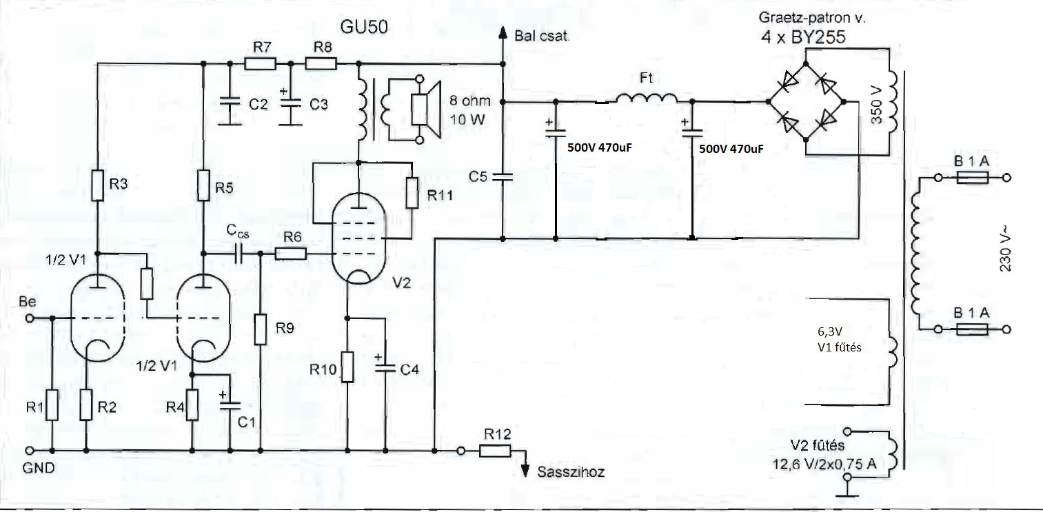

Szerintetek így meglehetne oldani a GU50SE tápját?
Az első kondinak így is necces lesz, mert közel 500V lesz rajta. Mondjuk nem szoktak megsértődni, nekem évekig ment 63V-os elkóm 65V-tal.

Az Ágoston Lajos- könyvben, a diódahíd és az elektrolit kondenzátor között még van egy 22nF 1000V-os kondi is. Érdemes lenne ezt a kondenzátort betenni?

Van egy egyszerű megoldás is (faék). 4-500V feletti anódfeszültség előállításához meg kell felezni a szekunder feszültséget (esetünkben 350/2=175 V AC), külön egyenirányítani és szűrni, majd az egyenirányított feszültségeket kell sorba kapcsolni. Ebben az esetben minden probléma kilőve, és 2 db 300V-os szűrőkondi nagy biztonsággal megfelel.
