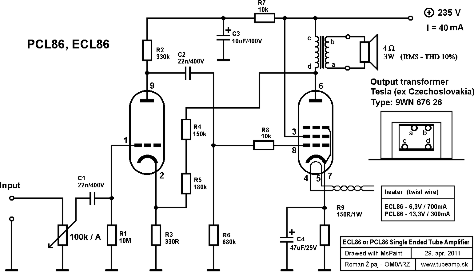

(#) 13_Balu50 hozzászólása Nov 5, 2019
Ma próbapanelon összeraktam ezt a kapcsolást, csak az ECL86 csövet kellett volna beleraknom amit ma vártam a postával, a posta meg is jött, sajnos a 2db csövet sikerült nekik összetörni, mivel nem törékenyként adattam fel, így ez be kell nyelnem. Ilyen még sosem fordult elő, sose törtek össze semmit, de ezek után oda kell erre figyelnem. Egyenlőre megy a fiók aljába, mig nem sikerül ilyen olcsón szereznem másikat.
(#) sturbi válasza 13_Balu50 hozzászólására (») Nov 5, 2019
Érdekes a visszacsatolás. Elég nehéz elképzelni, hogy hatásos a nagy impedanciás anódról, azon a 330 ohmos katód ellenálláson.
(#) 13_Balu50 válasza sturbi hozzászólására (») Nov 5, 2019
Nem igazán értek hozzá, ezt tűnt számomra egyszerűnek.
(#) mcc válasza sturbi hozzászólására (») Nov 5, 2019
Nem is igazán hatásos, mert 1000-szeres erősítést állít(ana) be. A két fokozatnak valószínűleg nincsen ennyi erősítése.
(#) 13_Balu50 válasza mcc hozzászólására (») Nov 5, 2019
Akkor milyen értékü ellenállás kellene oda.
(#) mcc válasza 13_Balu50 hozzászólására (») Nov 5, 2019
Szerintem úgy 33kohm, de kell csatoló kondi is.
Köszönöm, majd cserélem .
(#) mohinger hozzászólása Nov 5, 2019
Inkább ezt a jól bevált kapcsolást építsd meg, ha már ECL 86 csővel építesz:
A visszacsatolásban az 1,2k helyett 4,7k-10k ellenállást, a 4,7nF helyett 220pF-270pF-ot tegyél, és a pentóda katód ellenállását növeld meg 150 Ohmról 220-270Ohmra.
Leginkább semmilyen.
Lehet, hogy mégis el van ott az az ellenállás. Nyugalomban folyik rajt kb. 0.7 mA, a triódán is folyik hasonló, akkor a katód kb. 600 mV, váltóáramúlag 1/1000 az osztás, az 2W-nál olyan 100 mV (5K Ra -val)...na majd kiderül.
