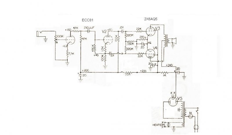

Az interneten találtam a mellékelt kapcsrajzot. Szerintetek működőképes? Az ECC81 1. anádja után következő kondit 250UUF-nek írták. Az mien érték? esetleg elírták és 250nF-ra gondoltak a tervezők?

Ez egy - mondhatni - szokványos rajz, ami furcsa, hogy az 1. cső anódellenállásának van inaktív szakasza is, ill. a megadott csatoló érték. Vicces, hogy a végcsövekre 10n-val csatol, akkor 22n-nál ide sem kell több.
Nekem nagyon tetszik a kapcsolása. Énis tervezem a megépítését csak előbb megépítem a végfokomat
Hallottam megépített darabot belőle és a hangja elég meggyőző volt gitárral
