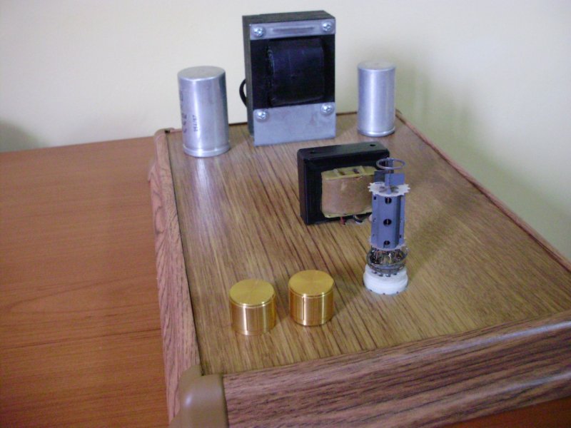

Koszi szepen. A mellekelt kepen azok a potisapkak vannak amiket eredetileg szantam az erositonek. Lehet, hogy ezek fognak visszakerulni a vegleges kivitelben.
Hirtelen két kérdésem lenne ? ezek a poti tekerők miből vannak , de szerintem a fekete lenne szebb ! A másik kérdésem az hogy ez ami ezen a képen látható cső az milyen, mert ugylátom az üvegbúra az hiányzik róla ?

Na ezek már illenek hozzá! Szegény csövet meg belefojtottad az oxigénbe.
A potisapkak muanyagbol vannak amin van egy rezreteg, vagy csak siman sargara van festve nem tudom eldonteni, de 100%osan hasonlit egy rezpotira. A kepen lathato cso az egy trioda-pentoda, aminek nem tudom a nevet, mert lekopott rola, a fenykepkedes kedveert volt berakva, s mikor ki akartam huzni finoman dontogetve a csovet a foglalatbol, kezemben maradt a bura, bar meg volt repedve a cso tovenel, kezemben lelte a halal!
mily kegyetlen, ám de gyors halál egy cső számára... Szegény fel se fogta mi történik, s már meg is fulladt az oxigén fojtogató jelenlététől...
Ez egy E/PCL86 cső volt valaha!

Hát ez van! Megölted, megölted... Sajnos ez ellen nem tudsz mit tenni. Hacsaknem csinálsz neki másik burát.
Nem kell új búra ha csak "leesett" a régi. Én is jártam már úgy, hogy 3 helyen is elrepedt szegény csövecske, pedig éppen hogy csak neki koccant egy hálózati dugó, ami ráadásul gumi volt. Ez van. De legalább ebből még van bőven utánpótlás.
