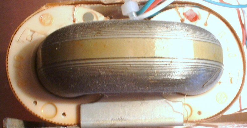

Nekem is beugrott, igy reggel az Rcore név Egyszerübb célgéppel lehet termelékenyebben tekercselni, mint a toroidot. Jól irta kocos: a csévét forgatják a vason. Azért van a cséveoldalán a fogaskerék Visszont a vasmagot nagy mutatvány megcsinálni Szétszivtam egyszer egy USA világháborús trafó szétszedésével. Nem értettem mifrancért nem jön szét a vas. Aztán brutálba átmentem és rájöttem, hogy a vas volt beletekerve a csévébe. Szerintem ez volt az Rcore ihletője A hármfázisú toroid is egy érdekes produkció, meg a tekerése. Nem véletlenül olyan ritka.
Na ez nem nyert.
A toroidot csinálják igy Az Rcore-ba nem lehetne a két oszlopot igy telerakni rézzel, ráadásul időkiesés a bobint megtekerni + nagyobb igénybevétel a huzal szigetelésének kétszeri tekercselése
Mivel két kész R-core hálózatim is van, így alaposan szemügyre vettem őket ! Összepattintható hengeres csévetestek vannak rajta, az egyik szélén fogaskoszorúval, ahogy előttem írták is . Így valóban a csévetest forgatásával -gépi úton- készítik.. nyilván kézzel is lehet forgatni a csévetestet, csak időigényes, és én pl fejben elszámolom az tuti ... de nem lehet nehéz egy célszerszámot összehozni .. csak az azonos átmérőjű/fogszámú kereket kell(ene) megtalálni ....
Halgass az öregre. Úgy kell elhasználni ahogy van
Az impregnálás miatt nem tudod forgatni, szenvedés, nem nyersz vele a tapasztalaton kivül semmit A bobinnál is cumi, mert ha lapos leesik a drót ha magas nem fér el. És még eggyébb cumi is bejön a boldogsághoz
Így igaz , cséve oldalában jeladó is található , számláló vezérlésére . Simán , gumizott hengerrel , (dörzshajtással) is tekerhető a vasmagon , könnyen elfordítható . Kivezetéseknek is kialakított hely van , hogy forgás közben ne zavarjanak be . Nem nehéz házilag megtekerni .
Hoppá! Köszi ! Ezt nem tudtam, de, még ha nincs is jeladó, lehet egy rá szerelni, mágneses, vagy optikai úton, és már nem is kell pontos hajtás, hanem ahogy mondod, egy dörzshajtás elég... pl Supraphon lemezjátszókban volt keménygumikerekes dörzshajtás ! Ez nagyon jó ötlet, egy digit. számlálót meg fél óra összerakni hozzá ! Kösz a tippet ! a képeid viszont nem jönnek be nekem ...

Próbáld ismét , akkor töltöttem fel még képet hozzá , talán az volt a probléma .
Jeladó elektromos számláló vezérlésére van ott , jól látszik a fotón . Én csévénél szélesebb hengerrel hajtanám , odaszorítva , így a fogazott cséve biztonságosan forgatható . Most megyek a postára , előtte még beugrom a vezeték miatt a haveromhoz ...

Azt irtad hogy müködőek voltak . Úgy lett volna gazdaságos ha hagyod, és úgy használod el Az is furcsa, hogy könnyen tudod tekerni a csévét. Általában agyig van impregnélva, bivaly erös mügyantával
Én egy szóval nem mondtam, hogy könnyű tekerni
Ugyanis egészben vannak, két hálózati trafó agyonimpregnálva, ahogy írod .. R40 mag, két satellie beltéri egységből.. működnek, csak nem tudom mire használni, ebben az állapotában

Nekem 5db. ilyen trafóm van , ebből három szekunderét áttekertem . Rögzítő szerelvény eltávolítása után , nagyon könnyen forgatható a cséve , csak a lemez fülei tartják helyén a csévét .
Ezek a trafók nem hajlamosak a zúgásra , ezért nem is impregnálják agyonra .
