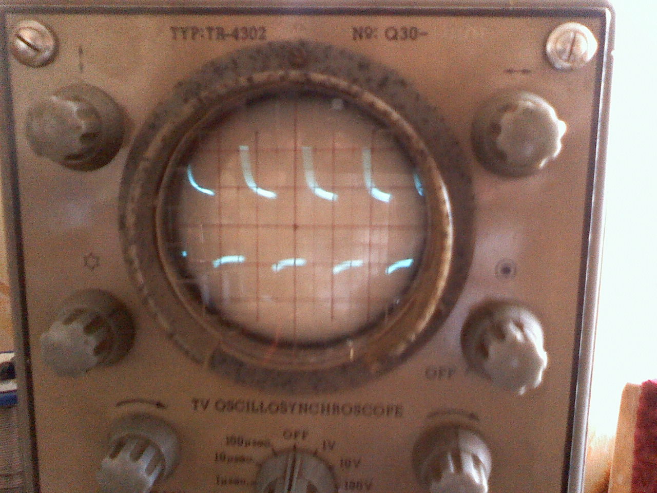

(#) dragon073 válasza fleta hozzászólására (») Jún 5, 2010
Szia !
Összekötöttem , szól is , csak nem tudom jó e ez a jel 300 Hz négyszög a bemeneten a kimenet pedig a képen látható , szerintem valami árulás van ...
