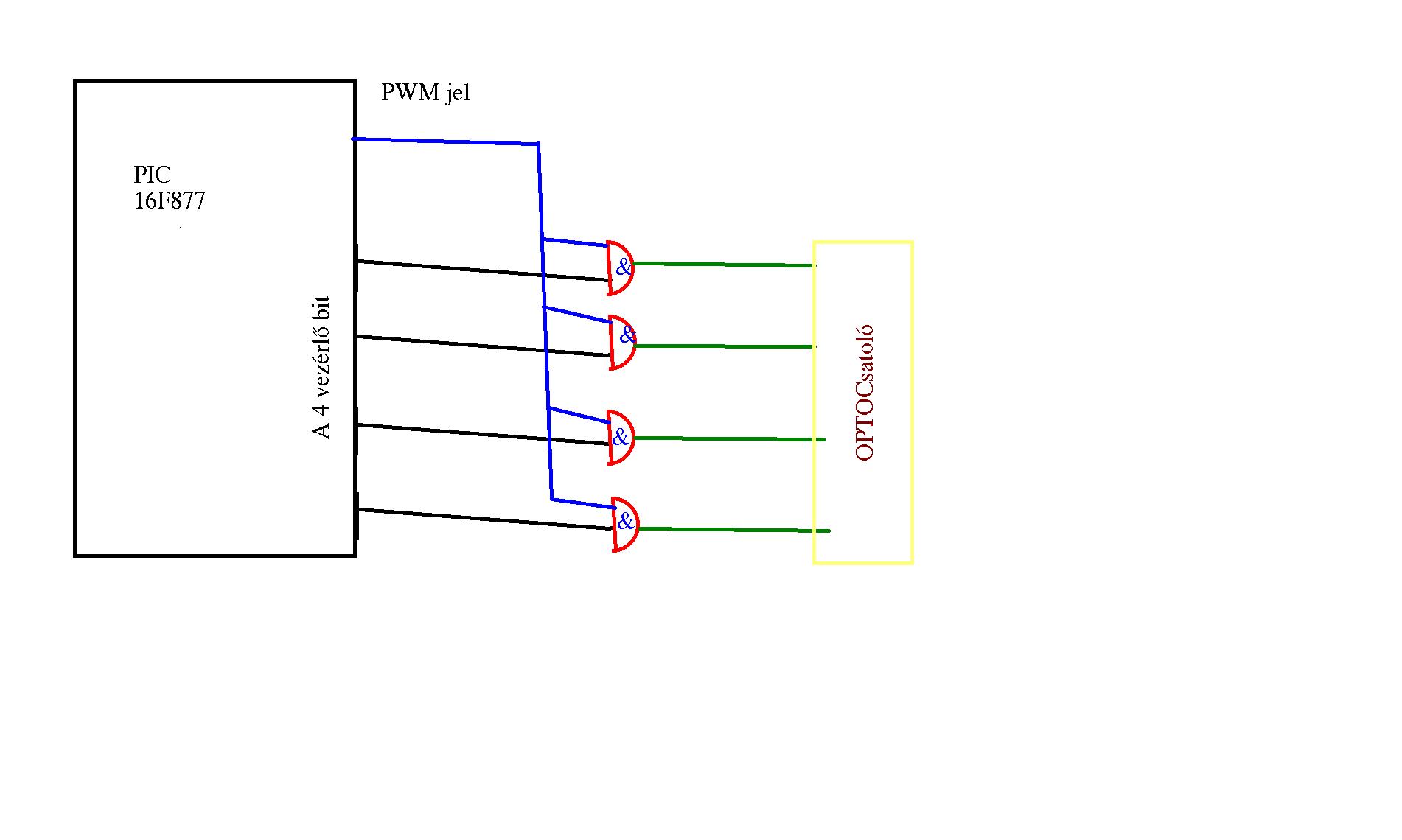

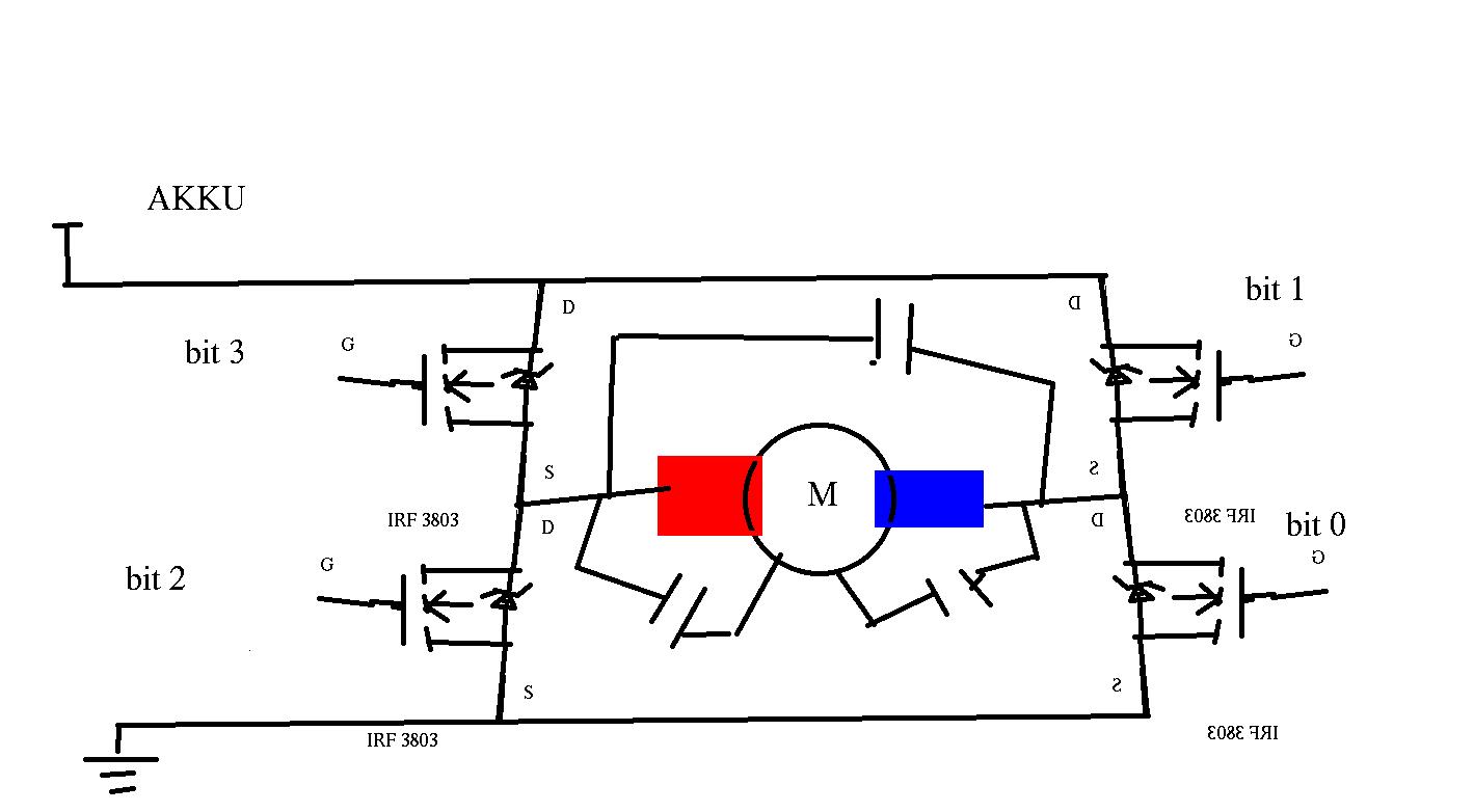

Na a képekről:
//nem fikázni őket nem vagyok picasso
Két képet rajzoltam, remélem átlátod majd őket.
A bit3-0 a másik kép optoi után csatlakoznak.
Az ÉS kapukat gondolom érted miért javasoltam. Egyszerre kapcsolgasson az összes FET. És így egy PWM generátorral megúszol 1 motrot.
A H-hídról:
Fogsz egy 8 bites portot.
Eldobod a felső 4 bitet, foglalkozol az alsóval.
Előremenet:
1001
Hátramenet:
0110
Fék:
0101
vagy
1010
Minden más variáció egyenlő a biztosíték teszttel.

Szóval ha előre akkor
10b Q2-Q3 zár
Hátra:
01b Q4-Q1 zár
viszont a PWM jel als fázisában 00b jön le.
mind Q2, mind Q1 zár. Ergo fékez.
Nem lenne alapjában véve rossz az a kapcsolás, csak nem PIC-hez van tervezve, hanem kapcsolóhoz.

A 2 bites vezérlés szvsz értelmetlen, a 16F877-en van elég I/O.
Az és kapu pl a 74LS08-as. Ez két kaput tartalmaz. Ergo neked ebből 4 darab kell majd. A bemenetei párokban vannak. Egyik bemenet a PWM jel, a másik a vezérlő bit. Ha A PWM és a vez. bit is 1-en van akkor a végfokot a PIC által kiadott irányba kapcsoljuk, ha nem "üresbe" dobjuk. Tápja mint a PIC-nek: stabil 5 volt.

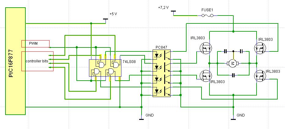

(#) vi válasza Lucifer hozzászólására (») Nov 22, 2006 /
Megcsináltam a rajzot, feldobom ide.
Megnézhetnéd, hogy ez az e amiről beszéltünk.
Remélem működni fog.

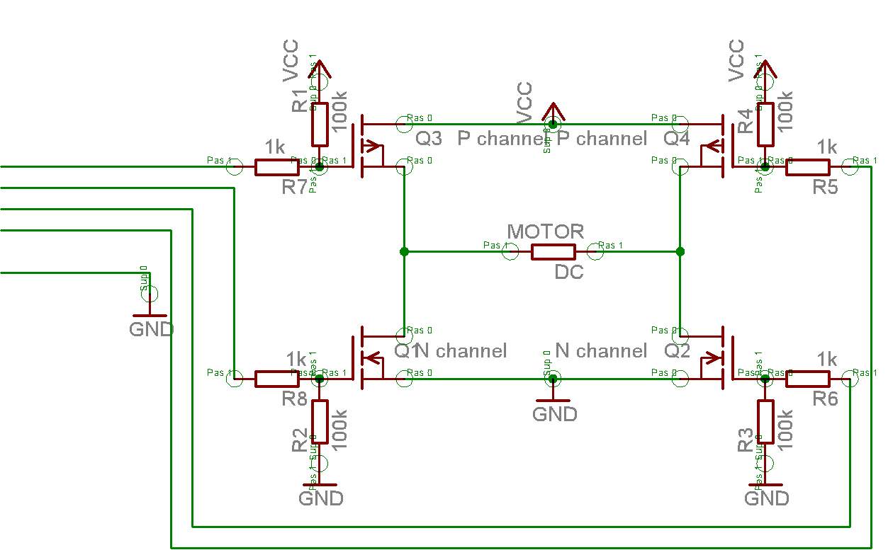

wired.JPG (57.1 KB) : Szerintem ez a H-hid nem lesz jo! Az IRL3803- szerintem egyatalan nem fog kinyitni. Foldre huzott G-el max lezar. Elengedett gattel szerintem szinten zarva marad. A felso kettot pedig szerintem ki kellene cserelni P csatornas FET-re. Mivel ha ott N csatornas marad nem fog kinyitni rendesen es melegedni fog. Vagy MOSFET meghajto IC-t kell tenni oda az ad megfelelo Gate feszultseget, hogy kinyisson rendesen.
(#) vi válasza kyrk hozzászólására (») Nov 22, 2006 /
Szia kyrk
Kiváncsi lennék a te kapcsolásodra.
Egy fényképet is szívesen megnéznék róla.
Az IRL3803 egy N csatornás fet nem akkor kellene kinyitnia amikor testre kapcsolom a gate-et?
Te hogyan oldanád meg?
Mit változtatnál és miért?
Üdv v.

IRL3803: N csatornas FET valoban. Ugs-Id karakterisztika alapjan minel nagyobb feszultseget kapcsolsz az GS koze annal tobb aram folyik at rajta. Tehat a GATE-nek magasabban kell lennie a SOURCE-hez kepest, hogy aram folyon at.
Milyen kapcsolasban hasznalod az a nagy kerdes! En a SOURCE-t lekotom foldre es a DRAIN es a VCC koze teszem a terhelest. Ha igy a G-re 5V-ot adok akkor kinyit. Ha 0V-ot akkor becsuk.
H-hidban en az N csatornas fetet az also felere raknam. Tehat az elobb emlitett kapcsolasban!
Na csinaltam egy kapcsolasi rajzot. Alul az N csatornas fet. Felul a P csatornas. A 100k ellenallasok a FET-eket lezarjak ha nincs vezerles. Az also FET-eke G-jet foldre huzza, mig a felso FET-ek G-jet tapra huzza. Ebbol ki is lehet talalni, hogy melyiket hogyan kell vezerelni. Nyilvan ha IRL vagy egy combosabb IRF tipusu a FET akkor eleg 5V-al feljebb vagy lejebb huzni a FET-ek G-jet. Az alsonal ez OK mert digit kimenetrol lehet vezerelni. A felsonel huzosabb oda erdemes vagy Open-Collectoros digit kimenet fell vagy egy optocsatolos kimenet. Persze ez csak akkor problema ha a tap nem 5V. Ha 5V akkor ezeket is lehet sima digit kimenettel vezerelni.

Meg valami. Lehet trukkozni, hogy 2-2 FET vezerleset osszekotjuk. Igy nem negy kimenetre lesz szukseg hanem kettore csak. Illetve lehet ugy trukkozni, hogy ha van egy PWM kimenet meg egy DIR (irany) akkor ha a PWM 0 akkor fekezzen a hid (ket felso FET nyitva), ha nem nulla akkor iranytol fuggoen vezessen. Ehhez persze kell egy inverter meg nehany es kapu.
(#) vi válasza kyrk hozzászólására (») Nov 23, 2006 /
tehát a te kapcsolásod is működne ha a négy bemenetet ráraknám az optocsatolóra?
Miért használsz n és p csatornás feteket is?
Nem lehet megoldani csak n csatornással?

Igen hasznalhato. Csak arra ugyelj, hogy az also FET-ek vezerlojelet a tapra huzd fel optoval. Mig a felso FET-ek vezerlojelet a foldre huzd le.
Csak N csatornassal is megoldhato, de akkor kettos tapra lesz szukseged. Egy alacsonyabb tap amirol a motor jar. Illetve nehany voltal magasabb tap amirol a FET vezerlojeleit adod. Pl.: 5V-ot kap a h-hid. Mig a vezerlofeszultseg 10V. Ugye az Ugs feszultsegnek meg kell lennie, hogy kinyisson a FET. Ez az alsonal nem problema mert ott a S foldon van es a G-t konnyu felhuzni tapra. De a felso fetnel a S ha nyitva lenne a fet tapra kerul. Igy a G-nek ennel magasabbra kell felhuzva lennie. Pl Utap+5V.
Lehet kepni MOSFET meghalyto IC-ket ha minden igaz. Haverom a microchip egyik ilyen IC-jet hasznalja. Az megcsinalja ezt a nagyobb feszt is.
Elso nekifutasra egyszerubb szerintem N es P csatornassal csinalni. Ha a felsore is N-et raksz be es nem nyitod ki rendesen a FET-et akkor melegedni fog nagyon. Ha meg ki akarod nyitni teljesen akkor kettos tap kell. Lehet valasztani. A melegedeses eset alapbol kilove. Szoval vagy N es P cserebe egytap, vagy kettap de csak N.
