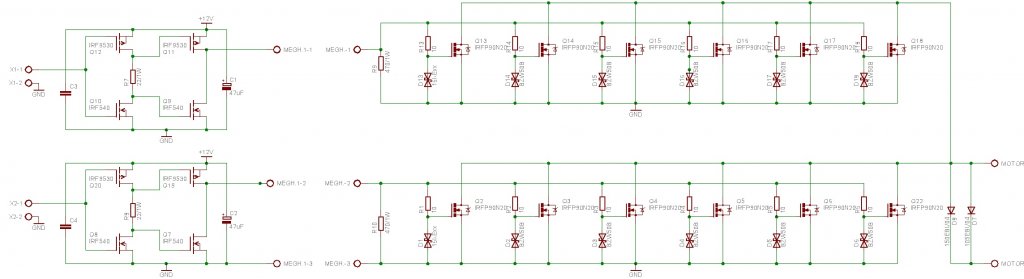

Nagyjából megrajzoltam, az általam tervezett(összelopott) vezérlőt. A kapcsolási rajzon látszik, külön panelen szeretném megcsinálni, a 12db FET-et, hátha gond lesz a meghajtással, az cserélhető legyen. Minden ellenállás 5W-os. R9-R10 szerepe, ha hosszabb kábellel lesz bekötve a meghajtó akkor a tüskéket levezesse. Védődiódának gyors diódákat használok. A 12db FET meghajtása, két 6-os csoportban történik, mivel sok fet párhuzamosításakor a megnövekvő gate kapacitás lassítaná a kapcsolási időt. A két csoporthoz két szintén FET-es meghajtó áramkör került, amiket HCPL3120-al szeretnék meghajtani, a szintillesztés miatt. (Ezt nem tudtam egyenlőre berajzolni, mivel nem volt meg az Eaglem-ba.)
Tele van hibákkal a rajz.
Mindenhol fel van cserélve a D-S láb, a kimeneten a védődióda szintén fordítva kell. A meghajtásban a P-s feteket fordítva kell bekötni (source megy a +12V-ra) Feleslegesen 5W-os ellenállásokat használni.

Nah javítottam, a kapcsolást!
Kérdésem még az lenne, hogy a két meghajtó után a szintillesztés miatt terveztem még egy HCPL3120-at. Ebből kettőt tegyek (mindkét meghajtónak külön) vagy elég egy is?
Miért kell bele szintillesztés? A negatív tápon vannak a FET-ek source-jai, ehhez kell megcsinálni a vezérlést is, így nem kell semmilyen szintillesztés. A bemenetre felesleges FET-eket tenni, jobb lenne sima emmiterkövető BJT-ből, vagy sokkal kisebb teljesítményű FET-ből.

A meghajtó, azért kell mert a FET-eket 12-al "rugdalom" viszont a PWM jelet PIC fogja szolgáltatni. Bocs a hülye kérdésért, de mi az a BJT? Az emitterkövetős megoldás van, Ecopityu megoldásában az mért jobb mint a FET-es?

Ami FET-et beteszel a pic jelének fogadására, az jó nagy gate total töltéssel rendelkezik, egy pic nem fogja tudni csak lassan meghajtani. Ezért kisebb FET kell, ott ez gyorsabban megy. Ha pic hajtja meg, akkor ezek a FET-ek nem is jók, gondolom a pic 5 V-os, a FET-nek meg 8...10 V kellene a gate-jén. Van olyan, hogy logikai szintű FET, ilyet keress. Mindenképpen meg kell oldani az 5-ről 12 V-ra a szintillesztést, tehát az emmiterkövető nem jó, de a mostani sem, mert a felső FET nem fog tudni kikapcsolni az 5 V-ról.

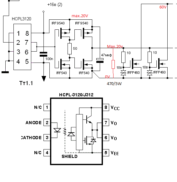

Írtam feljebb, hogy nem volt az eagle-mba HCPL3120 alkatrész. Ez tulajdonképpen egy opto! Ezzel gondoltam a mostani 4FET meghajtását. Mellékletben csatolom a hogy honnan az ötlet.

Azt én is tudom, hogy ez egy optocsatoló gatemeghajtó ic, de erre írtam, hogy nincs szükség rá. Először is tisztáznod kellene, hogy milyen lesz a főáramkör. Utánna lehet gondolkodni azon, hogy mi kell bele.

Azt nem ertem miert kell bonyolitani ezt a meghajtast. A MCHP gyart eleg nagy valasztekban FET meghajtokat. Pl MCP1403 Nem nagyon dragak es TTL/CMOS kimenetrol meghajthatoak. A CHPCD tart is beloluk. Ez peldaul 4,5 A kimenetu. Boven elegendo akar 20 FET meghajtasara is. De az a kapcsolas amit en kuldtem az is jol teljesit. Felesleges ez a FET-es meghajtas, es nem is nyersz vele semmit, sot ennek a meghajtasa is problemat jelent. Lenyeges szempont a nagyon gyors meghajtas mint irtam is, mert a lassu meghajtas az atkapcsolasi idoket noveli, es ezzel megno a disszipacio az atkapcsolasok alatt.
A Fetekhez teszel egy vagy kettő nagy meghajtót, és ez(ek) kapják a PWM jelet az MCU-tól. Én 10 fethez egy 9A-eset akarok, de volt itt egy pdf ennek a számításáról, (még énis átnézem) hogy nyitás/záráshoz mennyi amper kell.

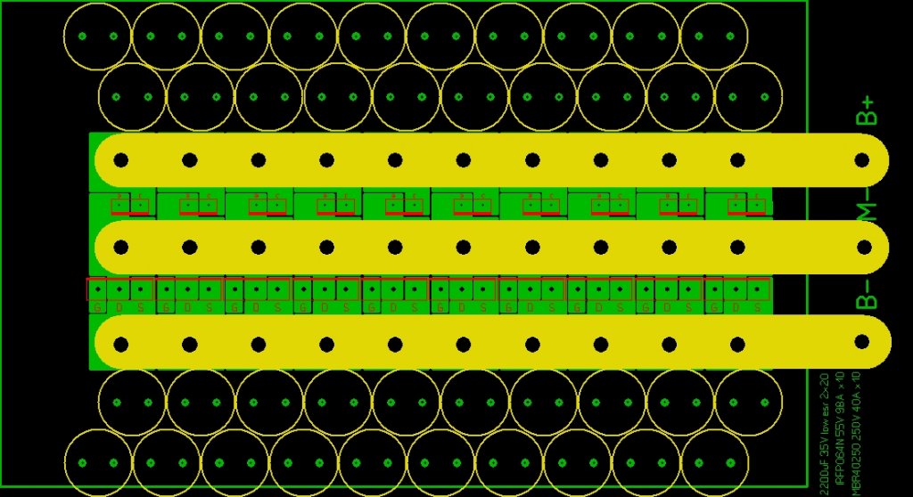

Hát, ez a hosszában elhelyezett tranyók tömege a legrosszabb megoldás... nem kell mindent kp-nek venni, ami a neten feltalálható... szerinted, mekkora különbség lesz az első- és az utolsó FET áramában? Korábban erről is írtam ebben a topicban, csak el kellene olvasni.
Nincs semmi bajom az optomeghajtóval, ráadásul fejből tudtam, hogy mit takar a típusszám. Legfeljebb azon csodálkozom, hogy nem tudod mit akarsz tervezni, de máris ragaszkodsz bizonyos alkatrészekhez.

Most a gate hozzávezetések hosszára gondolsz? Mert azok egyformák lesznek.
Arra is gondoltam, de inkább a drain-source kivezetésekre. Ha a jobb oldalon vannak a ki-és bemenetek, akkor a baloldali tranyóhoz jóval hosszabb a hozzávezetés. Ez már alapból aszimmetriát okoz.
És ez az asszimetria a vezeték ellenállásánál 70-80mm2 sínkeresztmetszetnél is számottevő lehet? Én ezt elhanyagolnám. A gate vezetékeket az egyszerre kapcsolás miatt tartom fontosabbnak. Nem vagyok szakértő, hobbiszinten is kezdő, de azon a néhány gyári vezérlőn amit láttam nem törődtek ilyenekkel. És ha azok kimehettek a piacra akkor én nem félek

Sajnos nem csak az ohmos ellenállással van probléma. Ennél az elrendezésnél, bal oldal felé haladva egyre nagyobb területet fog közre a sinezés. Egyre nagyobb hurkok lesznek, egyre nagyobb szórt induktivitással, túlfeszültségekkel, stb.
A gate vezetékeknél az ohmos ellenállás nem olyan nagy gond, hiszen ott van minden gate-tel sorban egy 1 ohmos ellenállás. Én inkább nagyobbat tennék bele, mert a gatevezetékek elég hosszúak lesznek, így nagy lesz az induktivitásuk ( ráadásul különbözőek ). Tehát egy rezgőkör alakul ki a gate kapacitással együtt, amit csak az 1 ohmos ellenállás csillapít. Ilyenkor szokot a FET gate-je elszállni, mert túl nagy feszt kap. Az jó, hogy odatetted a zenereket, de azok sem mindenhatóak. ( A piacra akkor is kimennek, ha hulladékot gyártanak... Az a Curtis vezérlő miért égett le? ... ) |
