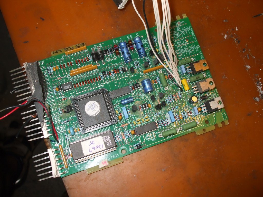

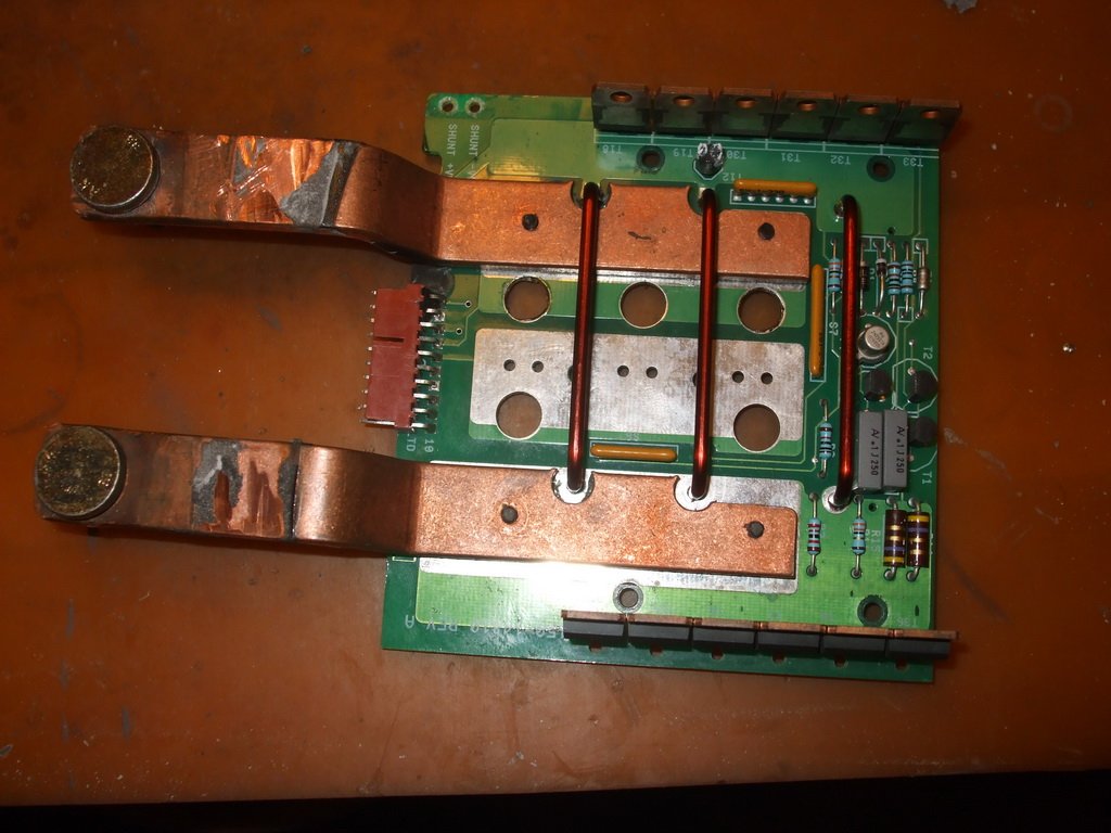

Én egy 24V-os motorhoz építek vezérlőt, vagyis átépítek, a motor 160A-t kér. Meg van a gyári vezérlőjéből a teljesítmény híd, amibe 12db 45N10 es fet kapcsolgatott. Ez a vezérlő kerek 20évet szolgált ki, de bontottba nem kapok ilyet, az új ára aránytalanul nagy. Egy TL494, már próba panelon megy. Az lenne a kérdésem, hogy mekkora frekire érdemes ezt beállítani? 24Vra az IRF3205 elég? Meg van még egy kényes kérdés a fet meghajtás, arra mit javasoltok? Köszönöm!Üdv!
Itt van pár kép a gyári panelokról.
A vezérlő típusa Sevcontrol mos90 volt.
