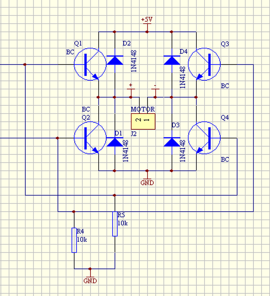

Helló! Egy távirányítós járgányból kiszerelt 9V-os elektromos motort szeretnék a mellékelt kapcsolással vezérelni. 5V-os lenne a tápfeszültség, és az irányváltást egy komparátor IC vezérelné. A motor tengelyével egybe van kötve egy poti, hogy az aktuális állását követni tudjam. A motor így 0-360°-ig tud elfordulni az áttétel miatt. A kérdésem az lenne, hogy TO-92-es tokozású ( 100mA-es) tranyók elvinnék e a motort hosszabb távon? Tehát a motor feladata, hogy egy adott állásba beálljon, és úgy is maradjon. A típusa FF-180SH.

Azt neked kellene lemérned, mert a motor üresen 70mA-t igényel, de ha megakad akkor ~1,4 A-t 6 V-rol.
Egy ilyen hajtást illik a max. áramra méretezni, mert ki tudja mikor és miért akad meg a motor.
Szia, Az elgondolás jó, elektromos szobabiciklikben használják, a feszesség beállítására.
Van is hozzá egy FET WT 7901.
Rendben köszönöm. Egyenlőre hagyom a kisebb tranyókkal. Elvileg megakadni nem tud, mivel a poti is könnyen tekeredik, meg a visszacsatolás és a beállítás miatt, még csak el sem tekeredik 270°-ot sem.
Mellesleg a tranyós kapcsolás a "semmire sem jó" kategória..
