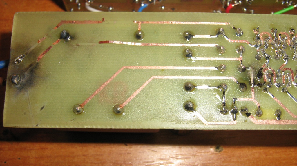

Okés ,de most nézem ,hogy a nyákomon nincs is ott átkötés akkor összedobom adok rá feszt és írok ,hogy mi történt A hozzászólás módosítva: Okt 20, 2012
Nem látom a paneled, de az MPSA 92 kollektoráról az anódellenálláson keresztül mész az anódra.Annak a 74141-hez köze nincs.Az a katódokra megy.
Nah összeraktam adtam rá 220-at ÉSSS sikeresen leverte az automatát.
a vezetősávokat is lerángatta a panelról
Újra vezetékeltem 2. teszt.
Mostmár a 6-ból 5 világít de nem számol és csak a háttérben én valami nem pontosan szám ezért gyorsan ki is húztam.
Így néz ki jelenleg.
Ezt mi csinálhatja?
Szerintem valahol még zárlatod van, mert úgy látom, mintha több kijelző is világítana, illetve van ami nem is mükszik.
Az MPSA hajlamos akár a forrasztástól elszállni.Ne kapcsolj tápot, csak mérd ki, hogy a PIC-től hol van zárlat, illetve a 74141-től.

Szerintem is zárlat van. Mosd le a panelről a folyasztószert denaturált szesszel.

Most keresem multi csipogóval a hibát.
Találtam 1 KH-t szétszedtem és hirtelen el kezdett számolni.
De egységesen és hátul még ég 1 szám talán a nulla. Azt ,hogyan lehet korrigálni?
Mostmár szépen ballag a számláló része de a 0-és a 9-es szám egyszerre ég.
Ha kiveszem a vezérlő IC-t(74141) és ráméek csipogóval a lábra akkor összecsipog tehát a felső panelon van a hiba. Viszont átnéztem nagyítóval is és semmi. lehet a csövekben valami?

Látom belementél az éjszakába..... A csövekben nincs hiba.Valahol még zárlatod van a panelon. Üdv: Csupasz A hozzászólás módosítva: Okt 21, 2012
Én már találkoztam zárlatos csővel, nem látszott rajta semmi, mégis a számok együtt világítottak

kiszedtem a zárlatos csövek átkötését és kimértem.
Balról az első cső 2 egymás melletti katódja tök rövidzár. Kivettem,de a hiba nem oldódott meg. 3 csőben továbbra és világít még egy szám 2 már számol és egy csak halványan parázslik. A számok égését tranzisztoros rész vagy az Ic-s rész vezérli? Tehát a nulla világítás hibája melyik oldalban keresendő?
Vedd ki a 74141-et,mérj rá, hogy a katódok között nincs-e zárlat.Bontsd le a csöveket,(legalábbis az anódellenállásokat vedd ki)
, nézd meg, hogy az anódfeszültség megvan-e. Ha sehol nincs zárlat,akkor a74141 meghalt. Külön nem tudod megnéznia 0-át, mert egyik oldalról a tranyákon keresztül kapja az anódot,az IC-ről a katódot.

Megint volt egy "oxidálódott" csövem, abban is a 6-os katód. Nem világított a 6-os szára, olyan volt mint egy kis nulla. Anódellenállást áthidalva, nagyobb árammal fél órát járatva, teljesen rendbe jött.

valószinüleg meghalt a 74141 Ic -mert 2 cső ugyan úgy számol. és nem is a helyes csövek. A több szám égését megoldottam a tranyócserével
Azt még mindig okozhatja, hogy a két anód összeér, vagy fel van cserélve...
Át tettem az anódját az egyik ugyan úgy működőnek és ugyan úgy számlált.
Tehát igazad van valamiért közös az anódjuk. De miért? Kimértem egész nap kerestem és sehol sem találtam több KH-t.
Lehet le kéne próbálni a csöveket egyesével.
megvolt.
Szegények annyira régen voltak használva ,hogy egy részük itt ott nem ég de majd fog a használattól. Az az 1 cső 2 lába van összedurranva de azt cserélem majd.
