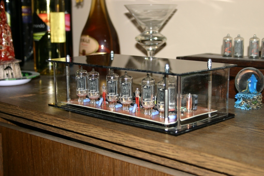

Mai nap termése, elkészült a non-multiplexes órának a doboza is, most már mondhatjuk késznek a szerkezetet.

Jól néz ki ,csak a glimmek lábán az a piros szigetelés
