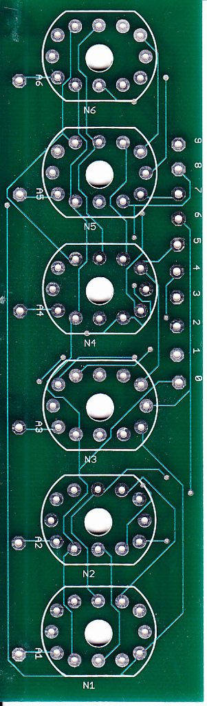

(#) botoseli hozzászólása Márc 25, 2013 /

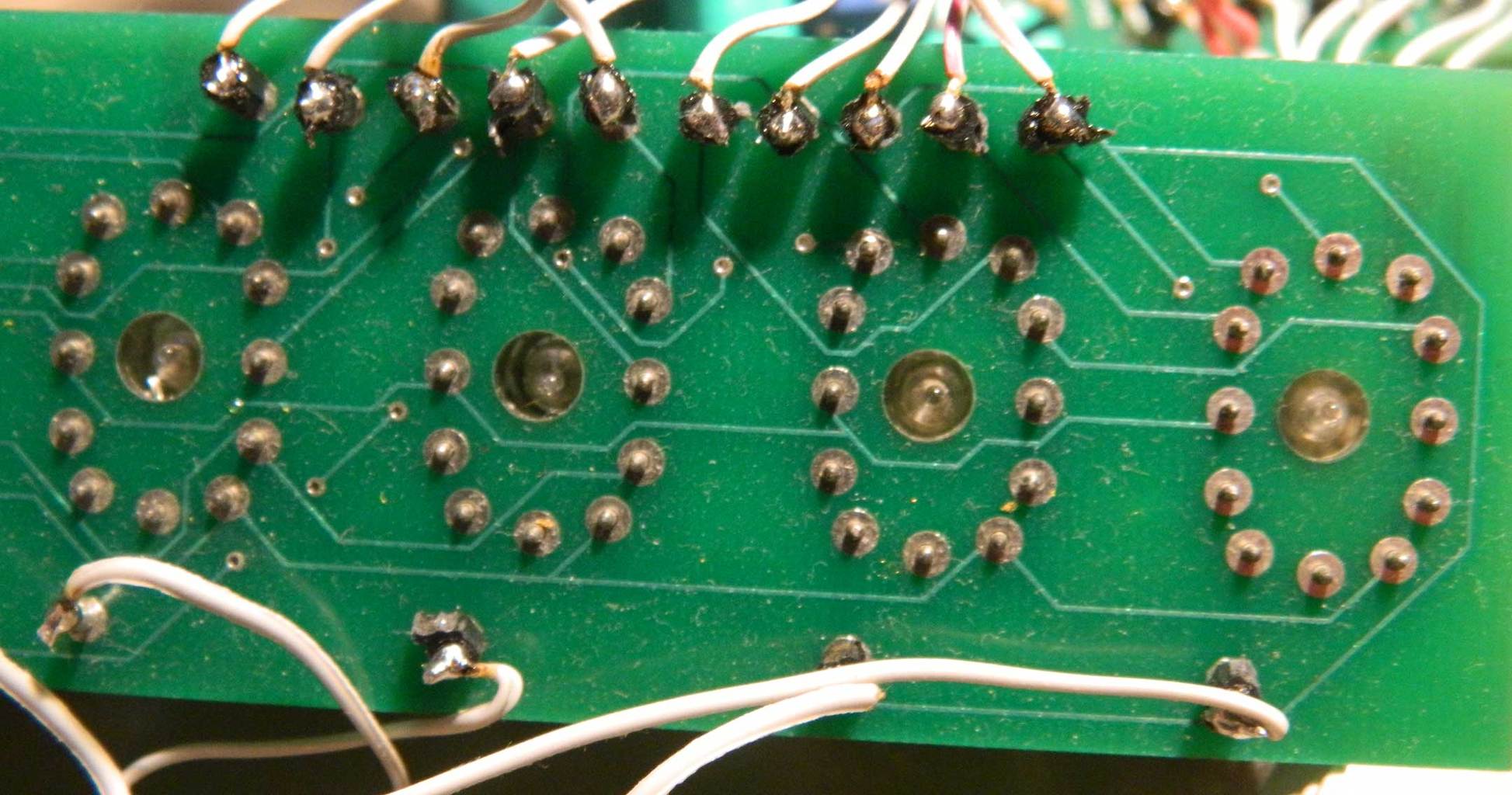

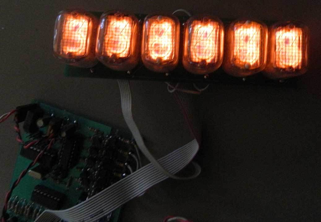

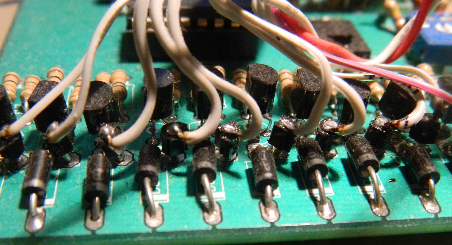

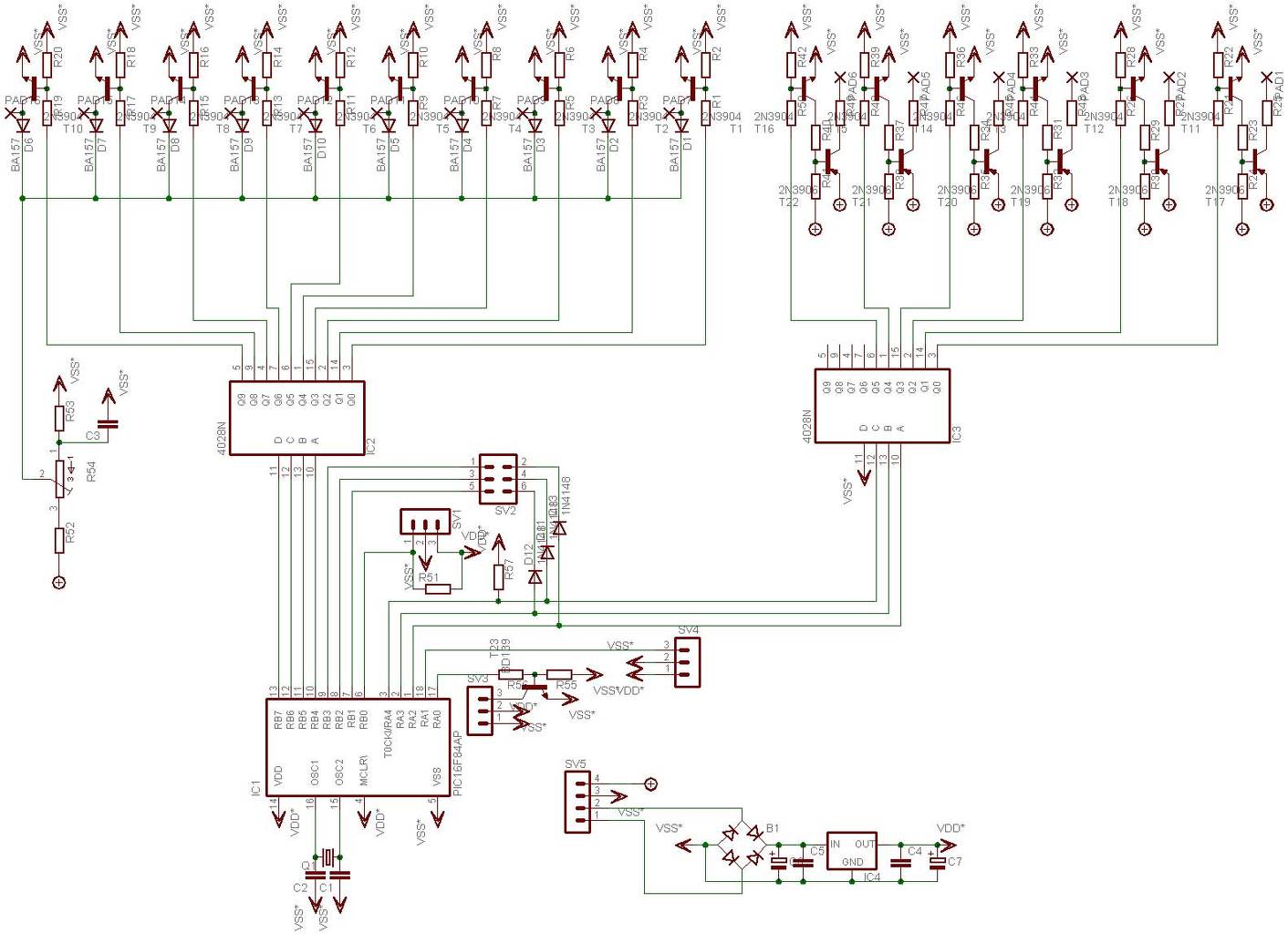

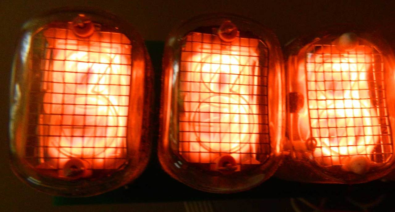

Tiszteletem, egy kis segítség kellene, a mellékelt kapcsolási rajz szerint elkészített nyákra beültettem az alkatrészeket, a nixie csöveknek én készítettem el a nyomtatott áramkört, de bekapcsolás után a csövekben "minden látszik" csak a szükséges számjegy nem, a tápfesz, ha egy cső van berakva, fel lehet "csavarni"200V is a nagyfesztápot, de a 6 cső terhelése mellett 110 V nem megy feljebb a tápfesz, ha a tápfesz panelon az R5 ellenállást növelem kb +150 K-al, akkor kapok 145 V max. Előre is köszönöm a segítséget!
A hozzászólás módosítva: Márc 25, 2013
(#) Pali79 válasza botoseli hozzászólására (») Márc 25, 2013 /
Zárlat nincs a csövek környékén? A táp kapcsolásánál azokat az alkatrészeket használtad ami a rajzon van? A FET nem melegszik?
(#) Csupasz válasza botoseli hozzászólására (») Márc 25, 2013 /
Először nézd meg a tápot terheletlenül, leadja-e a megfelelő feszültséget.Ha igen, akkor valószínüleg valahol zárlatod van, azért nem megy feljebb a feszültség.Nézd át a panelt, és az IN-12-esek lábait, nem cserélted-e fel valamelyiket.Hirtelen ennyit tudtam..
Üdv,Csupasz
(#) vicsys válasza botoseli hozzászólására (») Márc 25, 2013 /
A PIC programja jó? Lehet, hogy nem indul...
(#) sooty válasza botoseli hozzászólására (») Márc 25, 2013 /
Ez a "simple dcf-nixie-clock" még senkinek nem működött rendesen, többen megépítettük annak idején, én ki is hajítottam egyből. Amikor működött akkor is sípoltak benne a csövek a rosszul megválasztott multiplex frekvencia miatt. Azt az egész 4028-as tranyós diódás dolgot 1 db sn74141-el ki lehetne váltani, de akkor se működne jól. Jól látom, hogy a csövek nincsenek beforrasztva, csak be vannak dugva a furat galvanizált panelbe? Ha a pic most jó és működik, akkor olyan mintha nem kapnának katódvezérlést a csövek, a levegőben lebegnek. csak egy csövet kéne bennehagyni (s1) és megnézni, hogy pic és 4028-ak nélkül az anódot és a katódokat sorra bekapcsolva, hogy megjelnik-e a megfelelő szám.
(#) botoseli hozzászólása Márc 26, 2013 /
köszönöm a segítő válasdzokat. terheletlenül leadja, egy cső símán megy, de kettő vagy több már nem kap elegendő feszültséget. a FET nem melegszik, egy picit langyos, de hűtőborda nélkül ez nem sok, a lyukak furatgalvanizáltak,, alig préseltem be a csöveket, kapcsolat van, sőt lecserélem a panelt, mert a vékony vezeték-e vagya a közelség, de ha lekapcsolom a panelről és egyenkét akarom megjeleníteni a számokat van, hogy a 3 csőben is bevilágít egy szám, vagy csak egy kicsit. A Pic működik, teszt panelom van, és igen egy kicsit sípol, de két nyákot készíttettem, sajnáltam volna kidobni. Már vettem még egy trafót, hogy a 9/220V hozzak elő anódfeszültséget. Ha másik tervezésű nyákkal sem megy, akkor átdolgozom 74141-re, beszereztem 20 darabot a biztonság kedvéért.

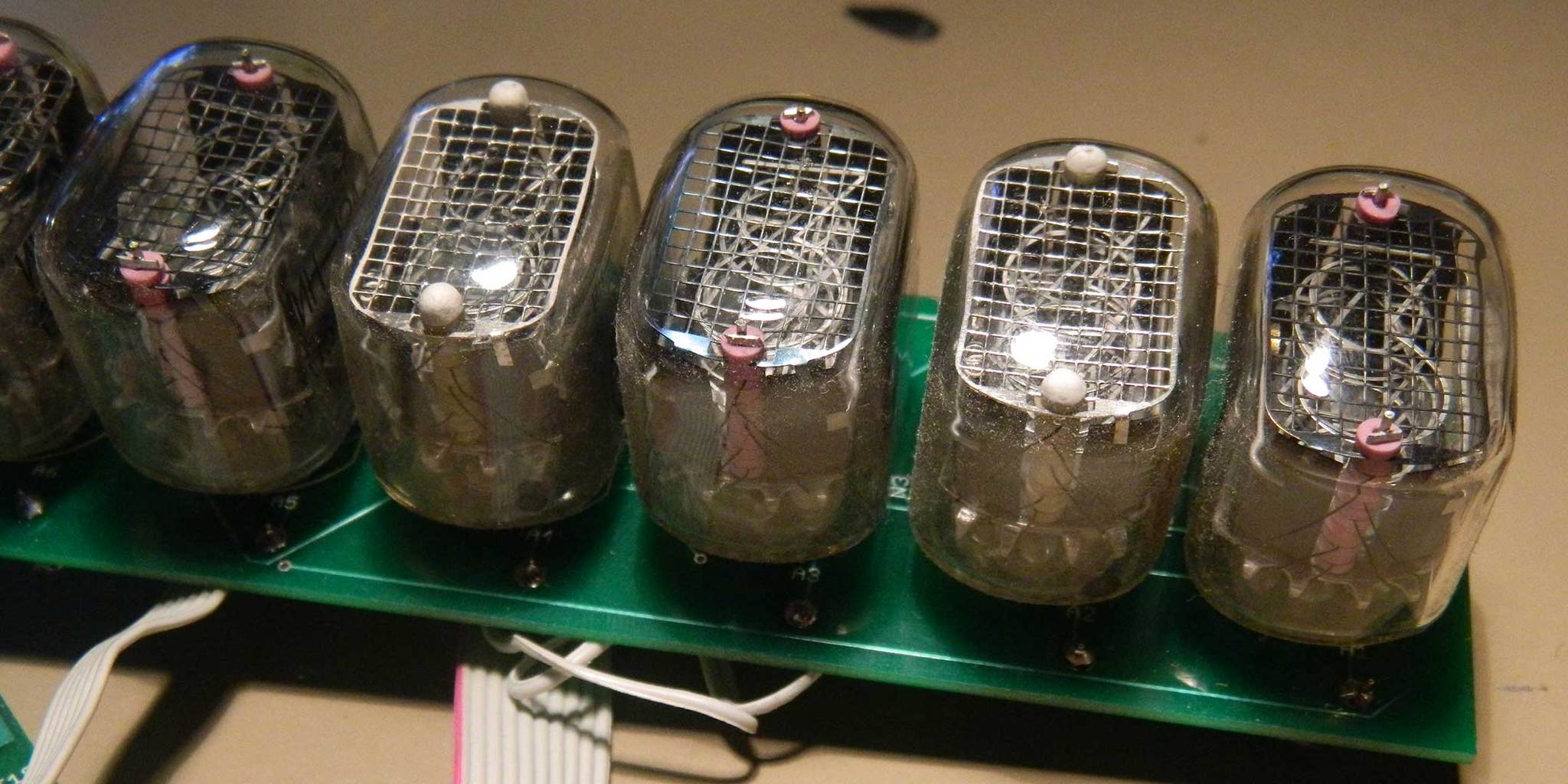

(#) havranarpi hozzászólása Márc 29, 2013 /
Ma elkezdtem bepakolni a csövek alá a ledeket.
De megakadtam.
UA7809 Feszstab-ra szeretnék rákötni extra fényerejű ledeket úgy ,hogy 3-at 3-at sorba kötök és ezeket párhuzamosan.
Csak az a bajom ,hogy nem tudom ezeknek a ledeknek a feszültségét.Csak besaccoltam szerintetek így jó lesz?
Vagy használjak 7812-t?
(#) Csupasz válasza havranarpi hozzászólására (») Márc 29, 2013 /
Az extra fényerejű ledek általában 3,2-3,4V-ot igényelnek 20mA mellett.
De nem tudom, a Tiéd pontosan milyen.Inkább a 12V stabkocka, és az ellenállást ehhez méretezve próbáld meg csökkenteni az ártékét.
Üdv,Csupasz
(#) havranarpi válasza Csupasz hozzászólására (») Márc 29, 2013 /
Akkor ha simát beteszem a stabkocka mögé akkor menni fog ellenállás nélkül is?
Vagy nagyon sokat dob az az 1.5V?
(#) sooty válasza havranarpi hozzászólására (») Márc 29, 2013 /
Ellenállás nélkül nem üzemeltethető, használd a kalkulátort itt a segédptogramokban. Az áramot korlátozni kell.
(#) havranarpi válasza sooty hozzászólására (») Márc 29, 2013 /
Megnéztem.
3.14V-ot adtam meg led nyitónak 3 db és akkor 60 mA
33 Ohm -os ellenállást dobott ki.Akkor amint tudom beszerzem és beteszem a 2 sor elé.
Akkor beragasztom a ledeket a helyükre.
csak addig nem akartam míg nincs meg a pontos érték.
Köszönöm. FBS ragasztóm optimális erre a célra?
