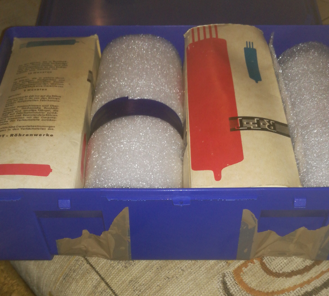

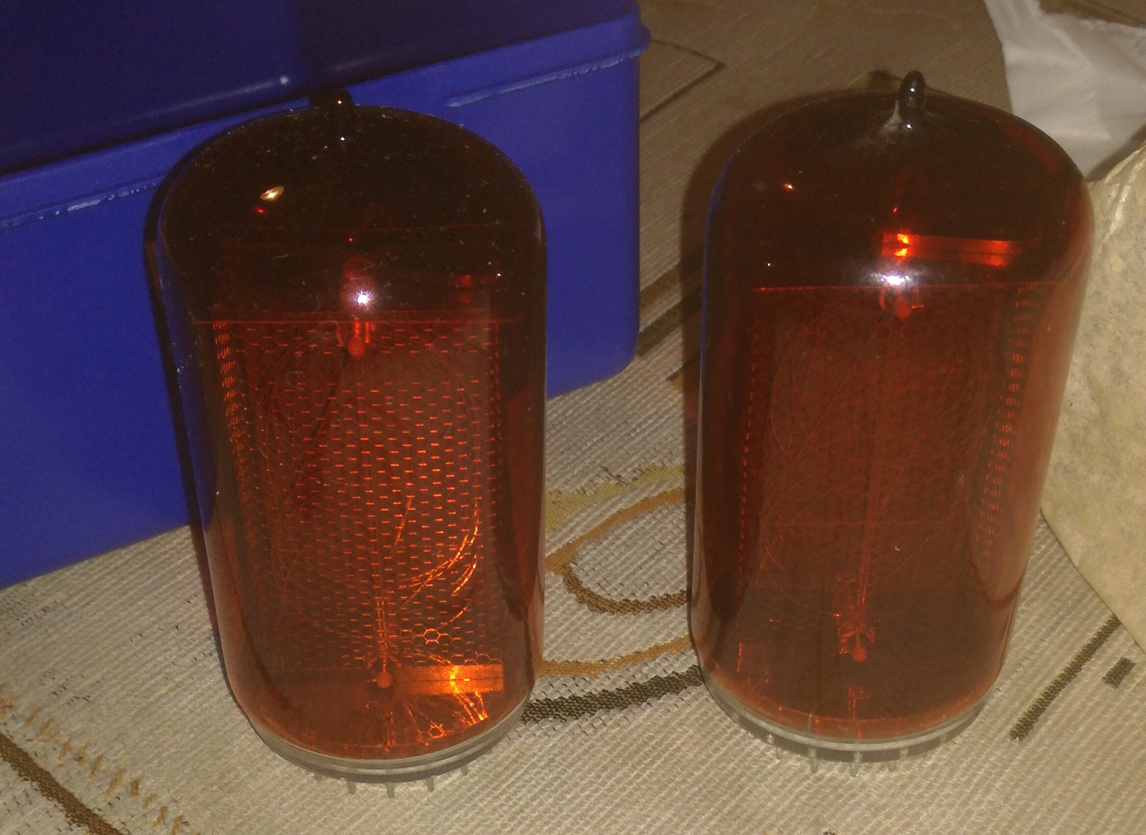

(#) madzagos hozzászólása Máj 23, 2018 / 1
Megérkeztek a drágaságaim.
(#) granpa válasza madzagos hozzászólására (») Máj 23, 2018 /
Ezek igazán azok!
(#) madzagos válasza granpa hozzászólására (») Máj 23, 2018 /
Nagyon alkalmi vétel volt.
(#) kisgeri válasza madzagos hozzászólására (») Máj 24, 2018 /
Szép darabok, gratulálok! Kedvenc típusom 4db-al már bőven lehet mit kezdeni.

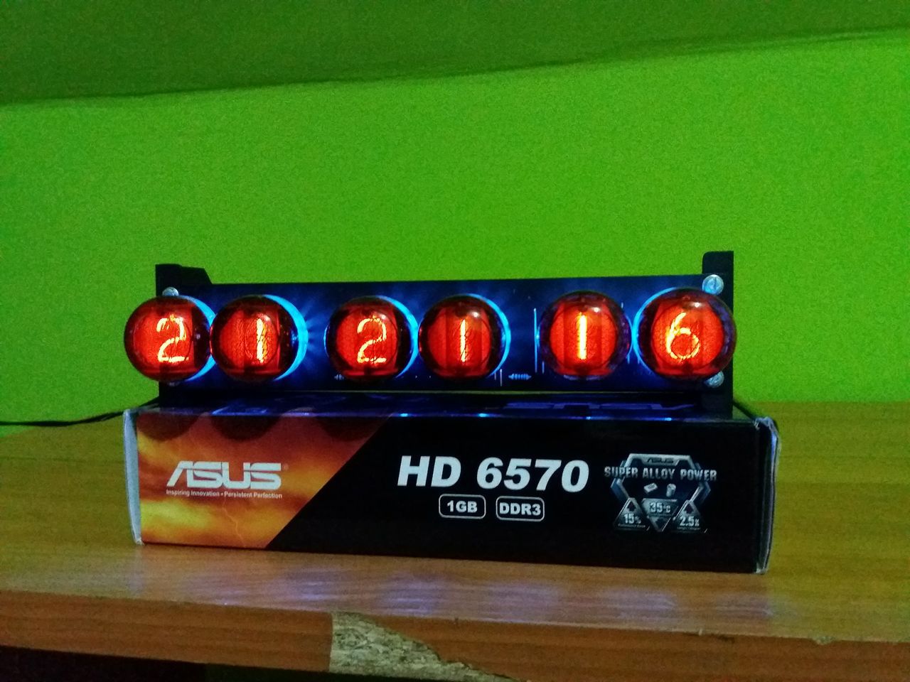

(#) lajos1969 hozzászólása Máj 24, 2018 /
Sziasztok! Mi lehet a jelenség oka?? Negyedik digit, bekapcsolásnál vibrál, utána jó nem vibrál!?!
A hozzászólás módosítva: Máj 24, 2018
(#) kisgeri válasza lajos1969 hozzászólására (») Máj 24, 2018 /
A csöveket tudod egymással cserélgetni? Azaz ugyanazon a helyen más csővel is ugyanez van, vagy a csővel "költözik" a hiba? Nekem van hasonló jelenségem, egy hőmérőnél: ott bekapcsolásnál az utolsó csőben (IN-19A) ahogy fut végig a digit tesztelő rutin, van néhány katód, ami alig, vagy összevissza vibrálva világít, de pár perc "bemelegedés" után már jó. Szóval nem ilyen gyorsan jön helyre, mint nálad. Én csőhibára gyanakszom magamnál is és nálad is, de biztosra nem mondom. Csőcserélgetéssel ki lehet deríteni. A magam részéről nem törődök vele, mivel helyrejön (valamint ez a cső fixre van forrasztva, nem tudok egyszerűen másikat a helyére tenni).
(#) lajos1969 válasza kisgeri hozzászólására (») Máj 24, 2018 /
Köszi a választ!
Majd kipróbálom másik csővel is.
