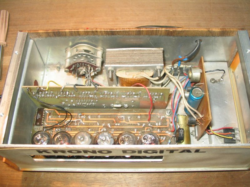

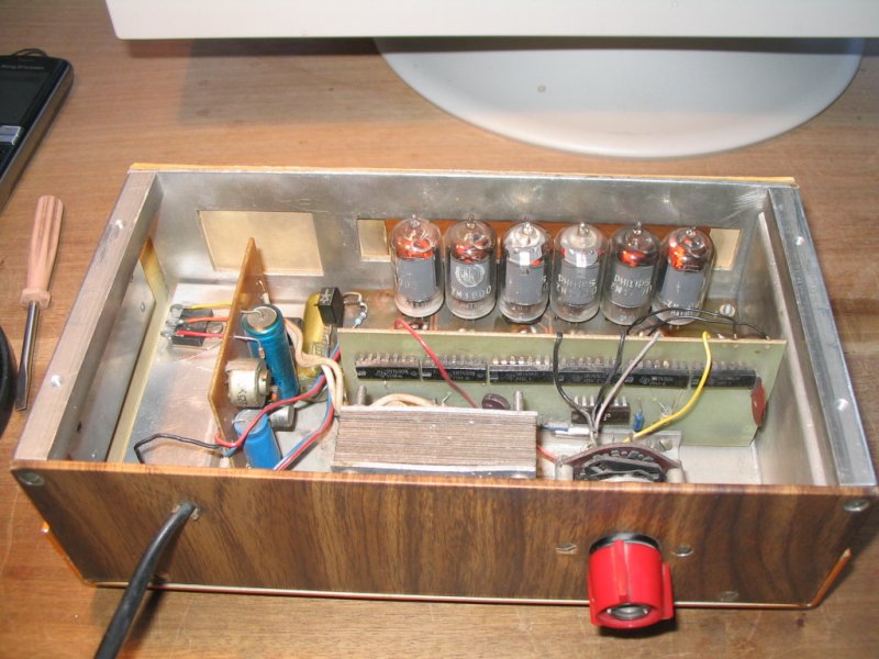

(#) Gery78 hozzászólása Szept 2, 2010 /
Addig is készítettem Nektek néhány képet a családunk órájáról, mi csak úgy hívjuk: Piros óra. Ezt még a keresztapám készítette kb. 35 évvel ezelőtt. Hát a kor már meglátszik rajta. Igazi Retro darab. Számlálóláncokkal van megcsinálva, és egy 1MHz-es kristály hajtja. Az óramű 7490, és 7492-ből áll.

(#) MrBrown válasza Gery78 hozzászólására (») Szept 2, 2010 /
ZM1000... Vigyázz rá nagyon, többszörösen megérdemli :yes:
Mennyi ideje mennek a csövek folyamatosan?

(#) Gery78 válasza MrBrown hozzászólására (») Szept 2, 2010 /
Hát volt egy kis kihagyás, egy pár évig nem ment, mert a perc kijelzésnél elkezdett villogni a szám. Kontakthiba volt a csövön belül, elengedte a kivezetés hegesztése az anódlemezt. Még jó hogy kettő van neki... Átkötöttem a másik anódkivezetésre, és azóta nem villog. Az első helyiértéket (ahol csak 0,1,2 van kijelezve) már sajnos cserélni kellett egyszer, mert fényes lett belülről a cső a sok használattól és nem látszott a szám. Durván ennyi hibája volt a sok év alatt. Egyébként ez is nagyon pontos. Szerintem is nagyon szép ez a ZM1000-es cső, de szeretnék valami nagyobb kijelzős órát is építeni. 30mm-es számmagasság jó volna ha lenne.

(#) Gery78 válasza magitor hozzászólására (») Szept 2, 2010 /
Hát sajnos az nincs meg, de nagyon egyszerű, ahol 0-9-ig kell számolni 7490 van, ahol 0-5-ig ott 7492. A 0-23 kijelzés pedig valahogy össze van ÉS v. NAND kapuzva, ezt nem tudom biztosan. Az 1MHZ-es órajelről a leosztás pedig 7490-ekkel történik. A beállítása a következő volt, a hátulján a Yaxley-t el kell tekerni, és felpörög a számlálás. (Jó reflex kell hozzá, ha elérjük a beállított időt, de amúgy jól használható )

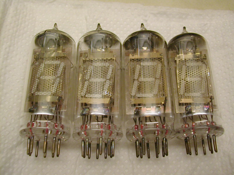

(#) kisgeri válasza kisgeri hozzászólására (») Szept 2, 2010 /
No itt vannak a beígért VFD-csövek. A típusa Tungsram DTM 208 R. Egy bővebb leírás ennek az oldalnak kb. a közepén található róla. Ez alapján sorozatgyártásba sosem került, mindegyik kísérleti mintadarab. Ezt alátámasztani látszik a belsejéről készült kép is, hogy szemmel láthatólag kézzel készült, a bevezetésekre úgy vannak egyenként felhegesztve az elektródák. És egyik csőben sem pont egyformán. Szerintem gyönyörűek, amellett, hogy a magyar ipar egyik különleges darabja. Érdemes megnézni még, hogy 10 lába van a csöveknek, ezeken kívül én még ilyen csövet nem láttam.

(#) MrBrown válasza kisgeri hozzászólására (») Szept 2, 2010 /
Ilyet hol lő az ember?
