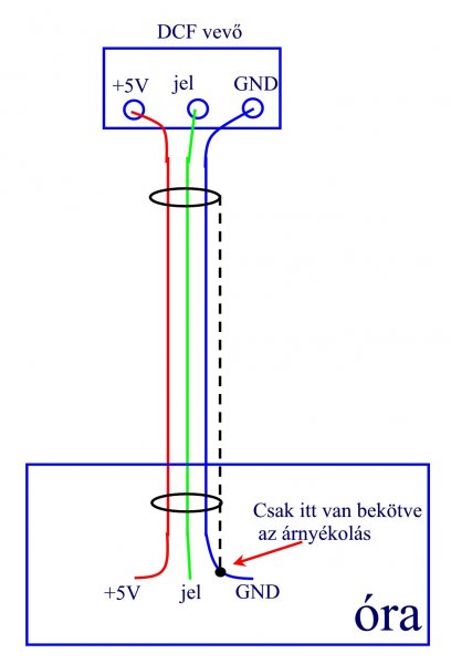

Érdeklődök a hozzáértőktől, hogy építettem 2db vicsys féle DCF77-es overkill órát. Az első ami eredetileg is sokszor megviccelt már, az megint csalafintaságot csinál.
Működik, és majdnem minden f..sza, csak a szinkronizálással van némi probléma. Mindkettő óránál ugyanúgy oldottam meg a vevő csatlakozását, egy-egy tuhel csatlakozóval vagy valami hasonló lehet a neve, és természetesen ugyanúgy szabványosítottam a két óra bekötését. Az újabb órával minden rendben, de a régibe ha bedugom a vevő csatlakozóját, az nem hajlandó szinkronizálni, nem villog a visszajelzés, de ha megfogom az árnyékolt vezetéket közvetlen a nyákra forrasztás előtt, ott ahol már nincs rajta árnyékoló harisnya, és pár másodpercig fogom, akkor egyszer csak elkezdi a szinkronizálást, és be is fejezi idővel. Azt nem írtam, hogy arról a vezetékről beszélek, amivel a vevő csatlakozóját vezetem a nyákra. Kérdésem az, hogy mi lehet a probléma?
Nincs véletlenül mindkét vége testre kötve az árnyékolásnak? (szőrszál-zárlat). Ha igen, könnyen alakul ki földhurok.
Ha azt érted ez alatt, hogy a csatlakozó is és a nyákon lévő GND is össze van kötve még egy vezetékkel, akkor nem, csak az árnyékoló harisnyák vannak a nyák GND-re kötve a csatlakozótól.
Én a másik végére gondoltam, ahol a vevő van. Ott ugye nem kötötted be az árnyékolást?
Nem pontosan értem talán amit írtál, így inkább késztettem két képet: Bővebben: Link
Bővebben: Link A vevőnél is be van kötve a test, de így szerintem sehogy nem lehet földhurok. Gyakorlatilag az árnyékoló harisnyán vezettem a gnd szálat. Mert másképp nem kapná meg a +5V-ot. Ahhoz kell a gnd
Jajj Te! Az árnyékolást nem(!) használjuk a tápfesz átvitelére! Mindjárt rajzolok, hogy mire gondoltam....
Óóóóó. Mindjárt kezdhetem elszégyenléssel az évet? Még jó, hogy van ennyi szál abban a vezetékben, akkor átcsoportosítom és kész.
Köszönöm, majd átkötögetem.
Ne szégyenkezz, nincs miért. Tanulni sohasem szégyen! Remélem az átkötés után jól indul az éved és szinkronizációd is.
