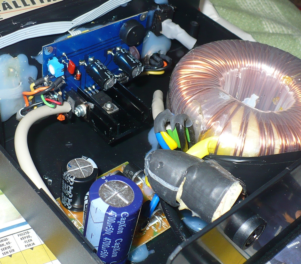

Kapcsolási nincs.Egy képet tudok még.
(#) proli007 válasza Janoo hozzászólására (») Nov 1, 2016 /
Csodálatos ez a "takonyműveknél" készült valami. Gondolom, hogy ebben a mipolán csőben van benne a tápvezeték, ami a panel felé megy. De magát a készülék tápot csak a stabilizátor előtt tudnád megszakítani. Ahhoz pedig bontani kellene a panelt. Mert ha a teljes tápot bontod, akkor az nem lesz túl jó, mert a panelen is látok két 25V-os kondit. Ha jól látom a stabi előtt és után is van egy 470uF. De hogy ennyi és ekkora kondi nem kell egy ilyen kapcsolásba, az majdnem biztos.
De elsőként próbálj meg csak egy 1k ellenállást a tápra tenni, és megnézni, úgy hogyan omlik össze a táp, zavar-e úgy..

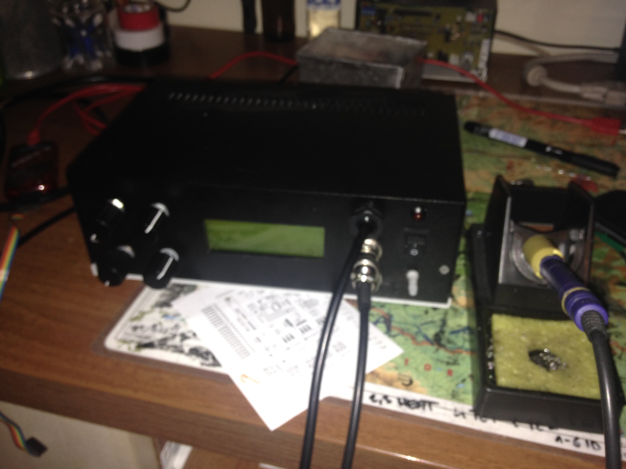

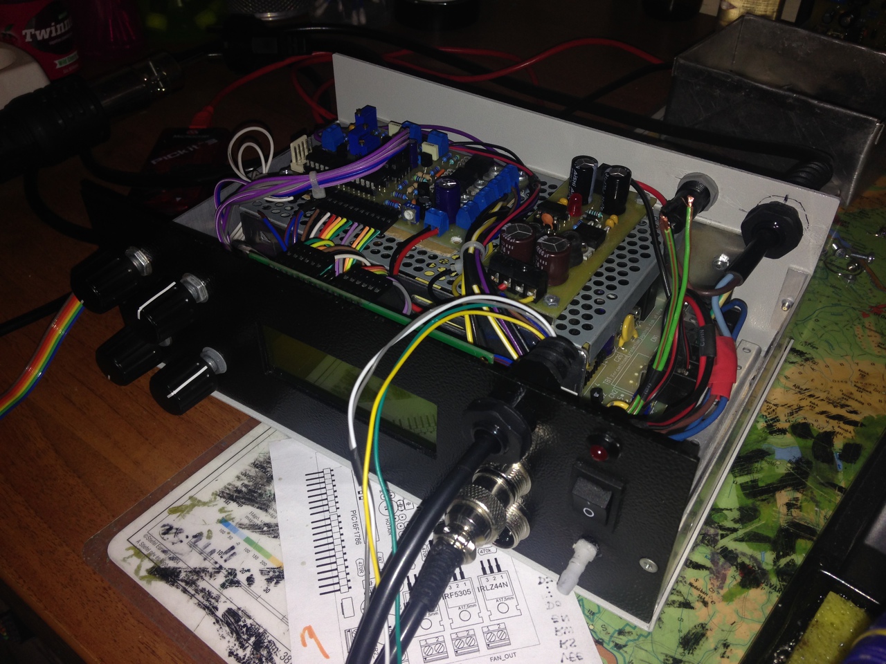

Sziasztok! Pár kép az én szerkentyűmről Elnézést a rossz minőségért, a napokban teszek fel jobb képeket.
(#) sector99 válasza almaf1231 hozzászólására (») Nov 21, 2016 / 1
Szép munka , Gratulálok ! Szerintem megérne egy cikket, biztosan sokakat érdekelne. De ha cikk nem is lesz, a tervek és a program(hex) publikus lesz ? Engem biztosan érdekelne egy ilyen "3 az 1-ben" készülék...

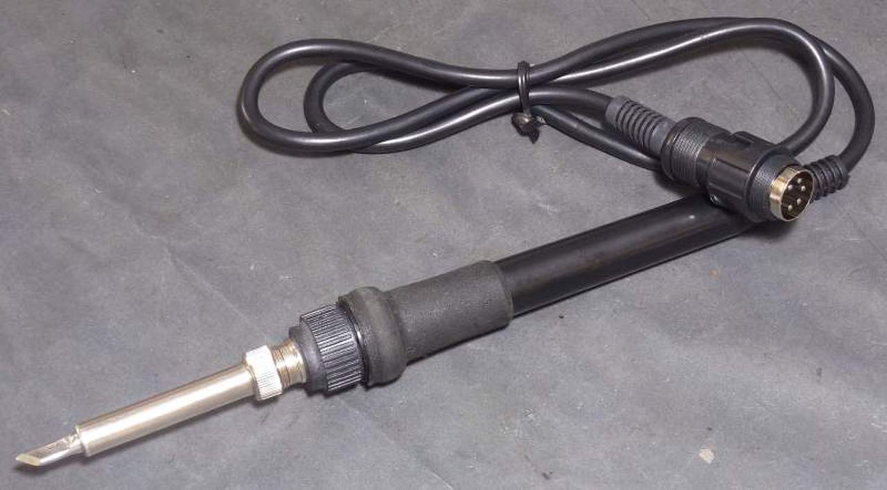

Két típusa van a fűtőelemnek, az egyik az A1322 ami hőelemes és az A1321 ami PTC-s.
Tapasztalataim szerint amit Hakko 907 -ként árulnak az PTC-s, 5 pólusú DIM csatlakozóval, ez ilyenkor az A1321 -es kerámia fűtőelemet tartalmazza (1. kép). Ezeket sokszor túlárazva árulják (elkérnek akár $8 -t is) és arany betűkkel rá van szitázva, hogy HAKKO 907, de az hamar lekopik, a kábel pedig kritikán aluli minőséget képvisel és természetesen rövid is (1 méter vagy azon belül van).
Amikor GX16 van a végén, a nevében nincs benne, hogy Hakko, csak 907 és nincs rászitázva semmi, az lutri, de előfordulhat, hogy hőelemes és ugyan elég rövid a kábele, de teljesen rugalmas kivitel és megközelítőleg $3 (2.kép).
Ha biztosra akarsz menni, akkor rendelsz egy $3 -ost és hozzá egy A1322 fűtőelemet és akkor a legrosszabb esetben kicseréled a fűtőelemet, persze ahhoz kell egy forrasztópáka pluszban amivel megforrasztod.
Én már többször rendeltem tőle és a GX16 végű hőelemes volt

(#) tbarath válasza nyuszis2 hozzászólására (») Jan 14, 2017 /
Na erre nem gondoltam még, de azt hiszem igazad van.
Van nálam 2 csavaros DIN dugós klón, rászitázott arany Hakko 907, kb. 48 Ohm-ot mérek az 1-2 lábak között és 4 Ohm-ot a 4-5 lábak között. A GX16-os csatlakozóson ugyanez kb. 1,3 Ohm és 13 Ohm.
