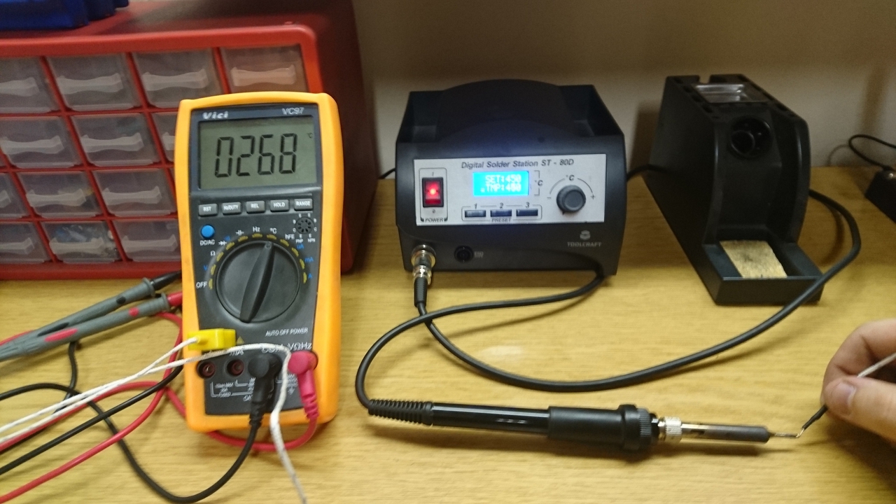

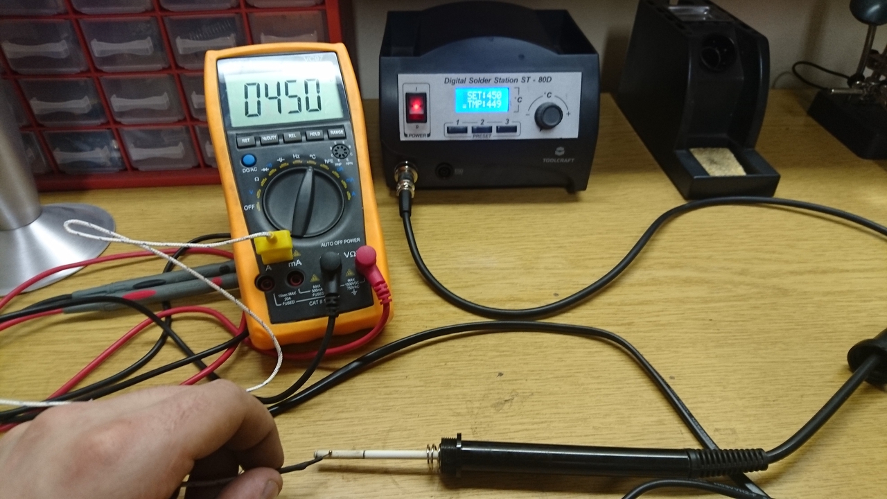

Üdv Mindenkinek!
Az a problémám, mint azt a képen is lehet látni hogy a hőmérséklet maxon van 450°C de a páka fejnél csak 270°C körül van a hőmérséklet. A garancia lejárt már egy éve. Mi lehet a probléma és mennyire komoly, ,mert így nem tudok vele forrasztani.
Köszi előre is!!

Egyik lehetőség, hogy a fűtőelem túl lett hevítve, és már nem tudja felfűteni a pákát jobban. Másik, hogy a vezérlésben van probléma. Adj fix feszültséget a pákára, és nézd meg, fel tud-e melegedni megfelelően.
(#) KKobra válasza Wuti91 hozzászólására (») Márc 3, 2017 /
ÁÁ nem annyira nagy a baj!! nézd meg a csatlakozó dugó érintkezését kontakt hiba
a másik takarítsd ki finom csiszpapirral a pákahegy helyét hogy át tudja venni a hőt a betéttől
Nekem is ilyen van találkoztam már a hibával

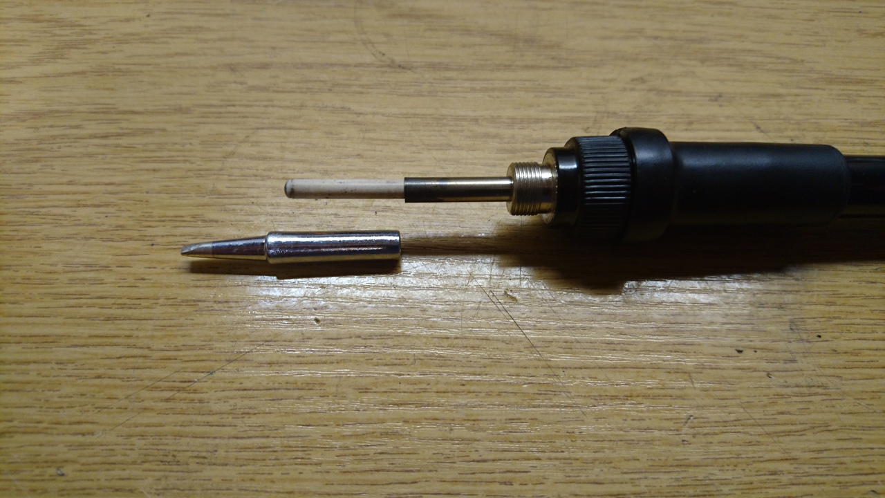

Az a hegy, az tuti jó?
Mert a jó minőségű kép alapján van ott egy 1-2 centis hosszúságú hegy, aminek az átmérője megfelel a hőelem mérőcsúcsának átmérőjével, ami 1-2 mm-nél nem lehet több...

A csatlakozónál nem volt kontakt hiba de a betét eléri azt a hőmérsékletet (ahogy azt a képen is lehet látni), ráraktam egy új hegyet azzal már 380 °C-ot elértem, de egy két forrasztás után megint csak 290-300 °C és a betétet is megtisztítottam finomcsiszolóval. Viszont a betét hossza 22,9 mm de a hegy mélysége ami rámegy a betétre ott 24,9 mm. Ez ilyen vagy a betét beljebb csúszhatott?(finoman mozgattam de nem mozdult se ki se be)
(#) Csupasz válasza Wuti91 hozzászólására (») Márc 7, 2017 /
Valószínüleg a betét beljebb csúszott. Pontosan ki kell mérni a hosszát, mert ha a páka végében lévő törésgátló kicsúszik, kihúzza a fűtőbetétet.(De a vezeték is kihúzhatja, ha megakad).
(#) KKobra válasza Wuti91 hozzászólására (») Márc 7, 2017 /
én tettem bele egy hármas réz alátétet
(#) Wuti91 hozzászólása Márc 9, 2017 /
Megvan a probléma a betét volt beljebb csúszva.

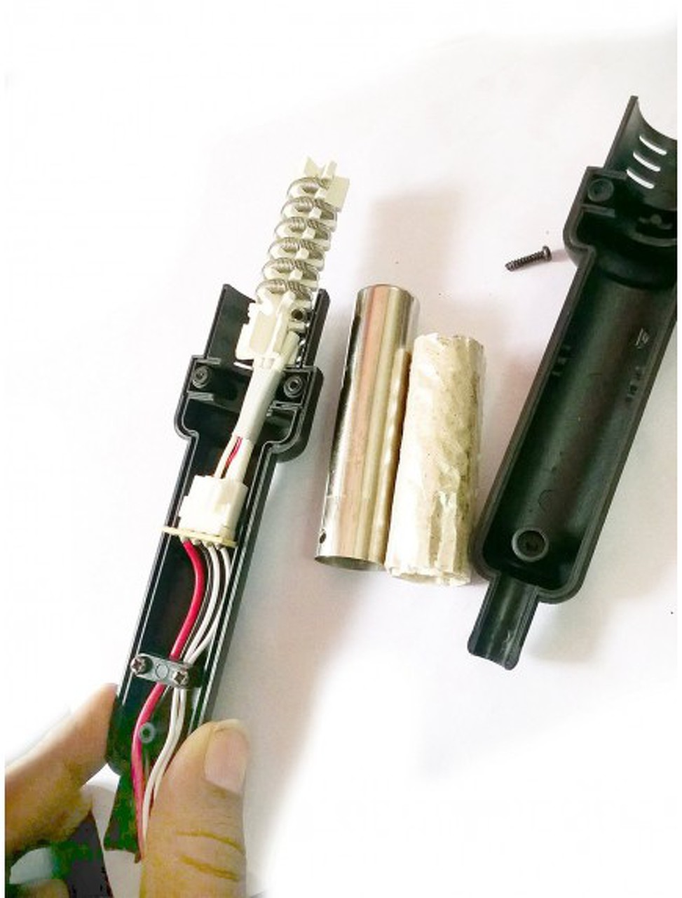

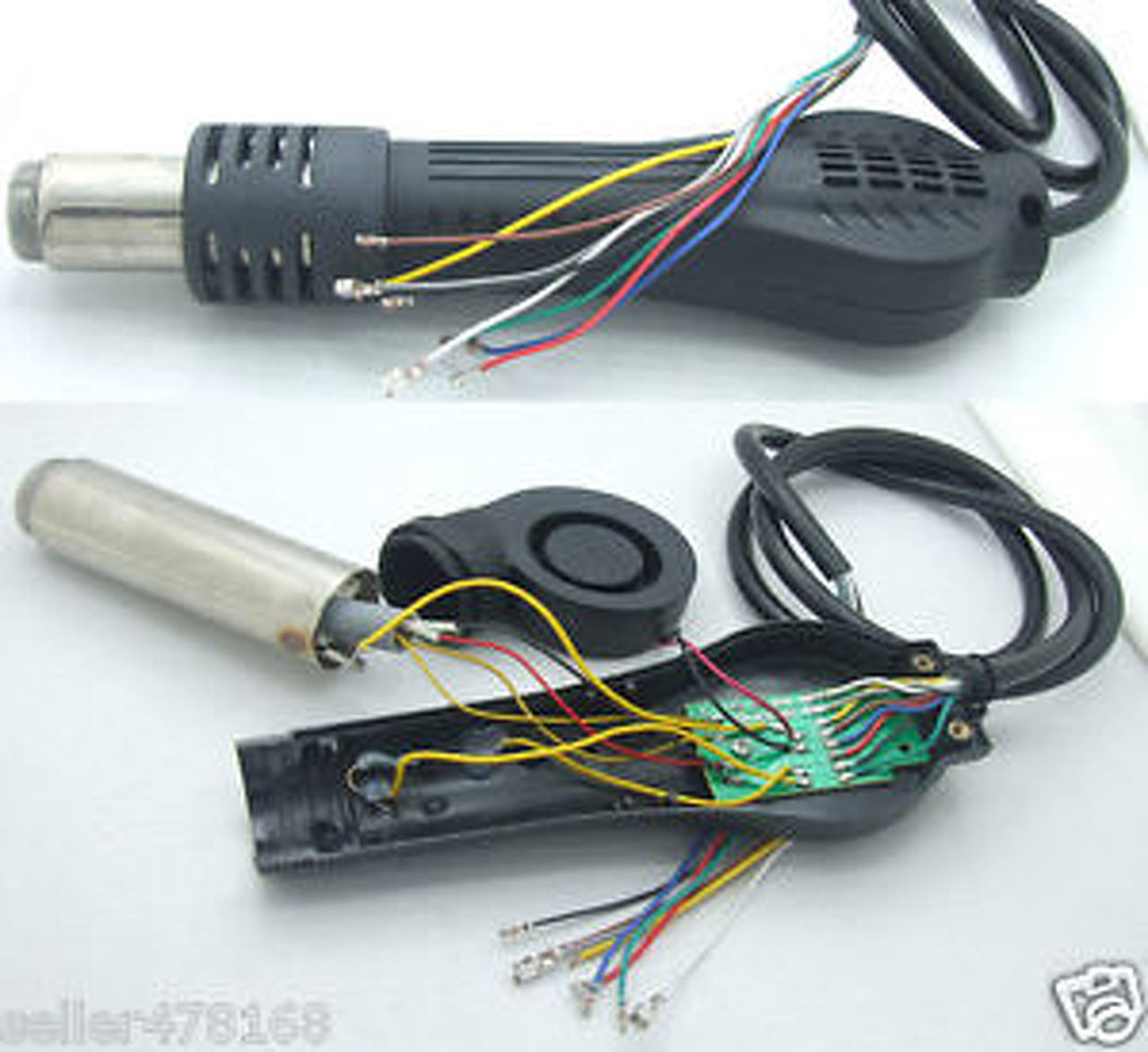

Én építettem magam hot air gun-t minimális elektronikai tudással, az 1. képen látható pákát szereztem be ebay-en, aköré építettem egy digitális szabályzást és kijelzést. Minden infót a netről szedtem össze, kérdeztem is, de odafigyeltem a stílusra, igaz főleg orosz oldalakon van ez a téma kifejtve, mivel ott is cost sensitive a célközönség, tőlünk nyugatabbra megveszik készen, nem barkácsolnak.
A tiéd feltehetőleg így néz ki szétszedve mint a 2. képen.
Az egyik pár kábelen megy a 230 V a másik pedig a hőérzékelés. Azt, hogy milyen hőérzékelő van benne, úgy tudod ellenőrizni, hogy megméred az ellenállását. Ha 50 Ohm körüli szobahőmérsékleten és rákapcsolva a fűtőszálra a 230-at növekszik akkor PTC. Ha nem ez történik, akkor nézd meg a feszültségét mV-ra állítva a multimétert. Ha a fűtőszál izzítása után növekszik pár mV-al, akkor hőelemmel van dolgod.
A fűtőszálra az áramot ki be kapcsolással tudod adagolni digitálisan, vagy dimmer-elni lehet, az a szebb megoldás, erre itt egy digitális megoldás én ezt építettem meg. Ez pedig egy videó egy hot air gun handle-ről, ugyan itt a levegőt ...nolyan (be lehet kacsolni a youtube-on feliratozást és akkor érthetővé válik)
Ez pedig egy tipp, hogyan lehet thermoelemet mérni mikrovezérlővel
