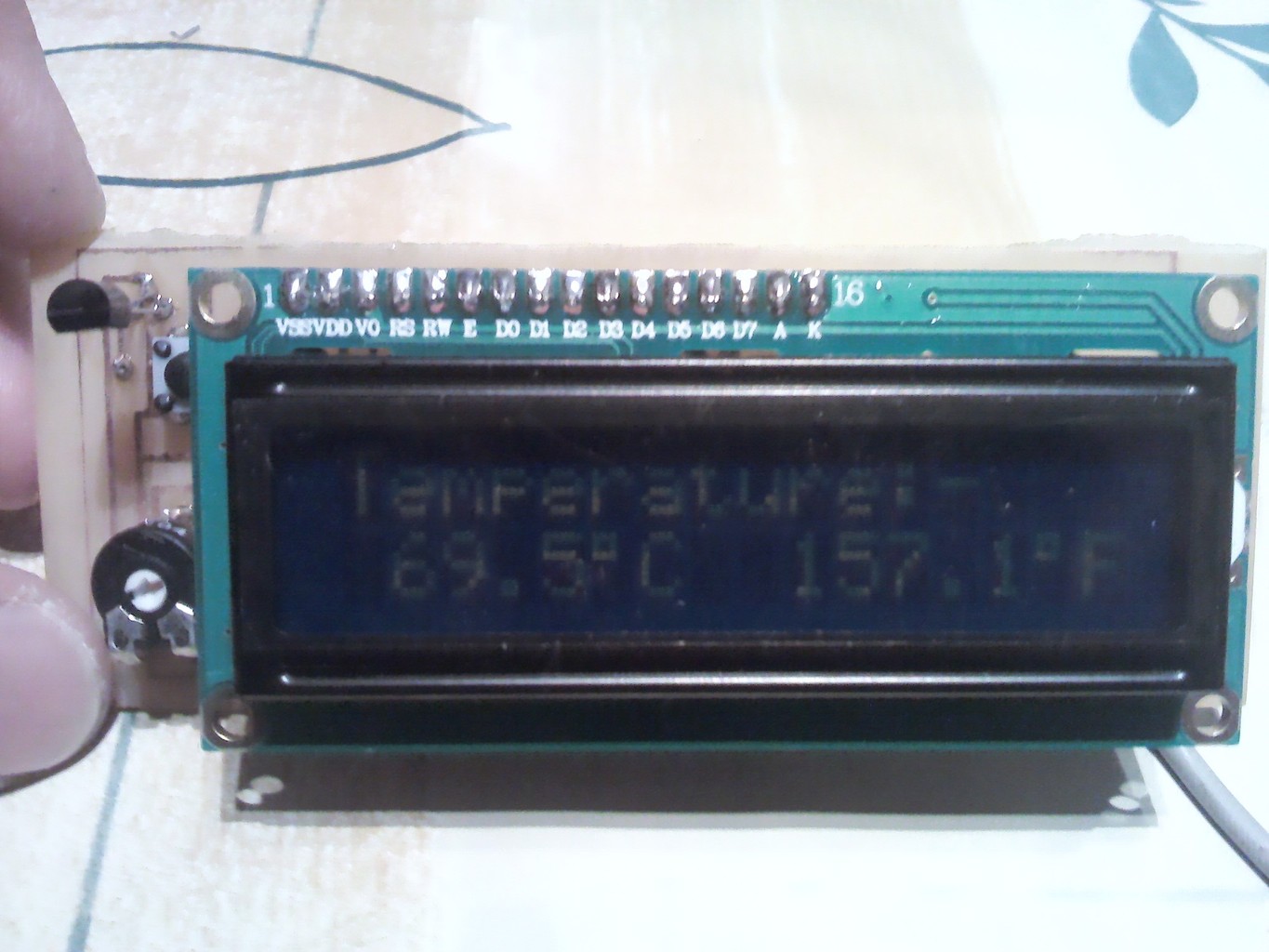

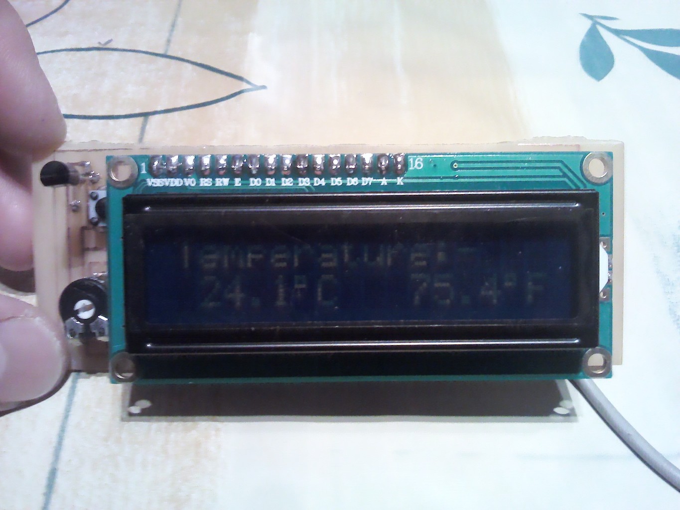

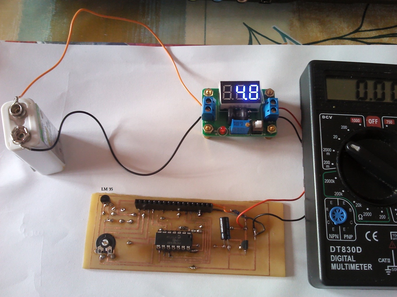

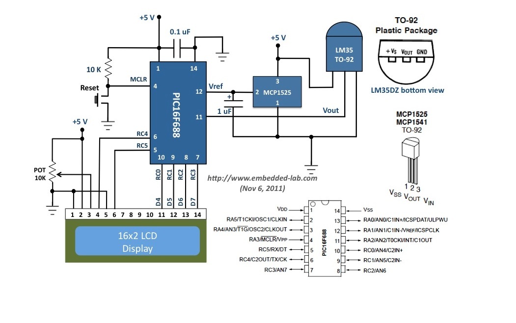

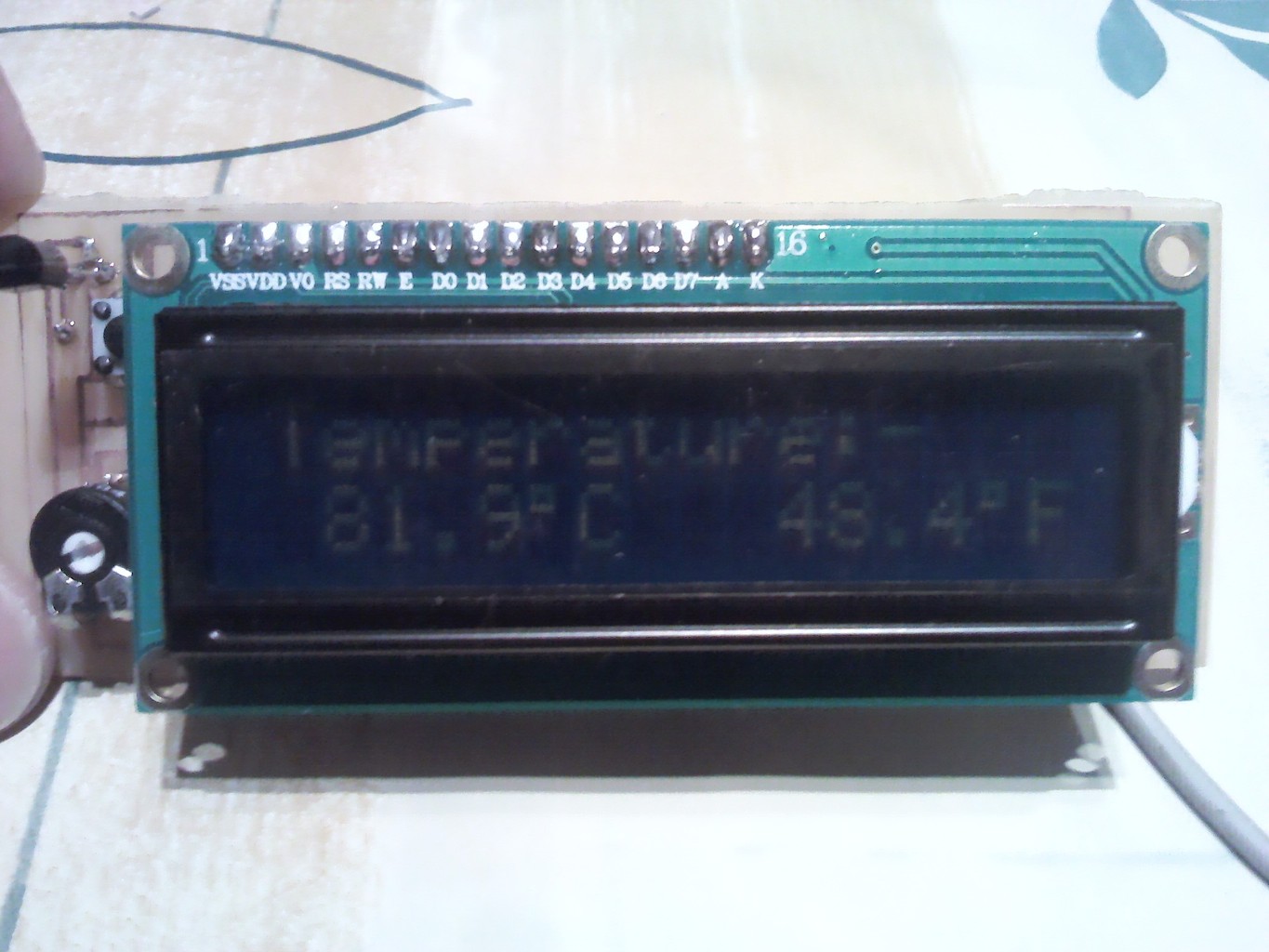

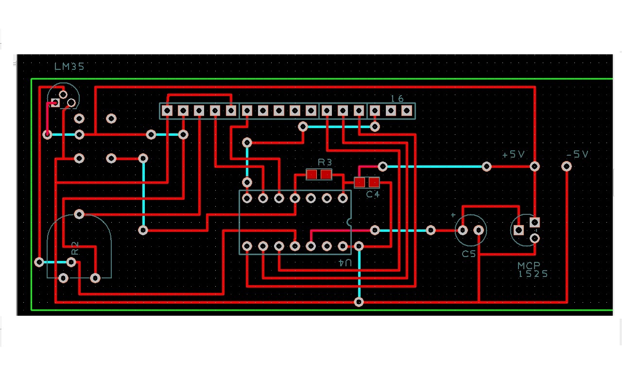

Sziasztok! Egy kis segítséget szeretnék kérni! Megépítettem ezt:hőmérő Rakok fel róla képeket is. Van két dolog amit nem értek,mit nem csináltam jól.? Először is mikor bekapcsolom még ha jó ideig hagyom is hogy elérje a hőmérsékletet ami van pl:lakásba azt csinálja hogy ugrál a kijelzőn a hőfok 1 mp-ként pl: 24 C;102 C;82 C; 62 C; aztán az adott hőfok ami kb 23 C ; majd itt megáll egy pár mp-ig majd kezdi elölről. Zavaró mert ha ennek így kell lenni akkor ha odamegyek a kütyühöz hogy megnézzem hány fok van akkor meg kéne várni amíg körbeszalad. ,másik dolog hogy sötét,hiába húztam a 10K-potit addig hogy jó legyen ez az a pont ami a legjobban látszik.Gondolom a kijelzőnek a 15 A és 16K lába lenne a háttérvilágítás? Na de akkor azt hova kössem be? Mert rajzon nincs ilyen. Vagy be lehet kötni a +;- 5V-ra egy előtét ellenállással? Vagy ha nem így akkor hogyan? Mert a csatolt 0-ás képen ami látszik gondolom valahogy így kéne mutasson. Válaszokat előre is köszönöm.!

(#) vladcepes hozzászólása Nov 8, 2013 /

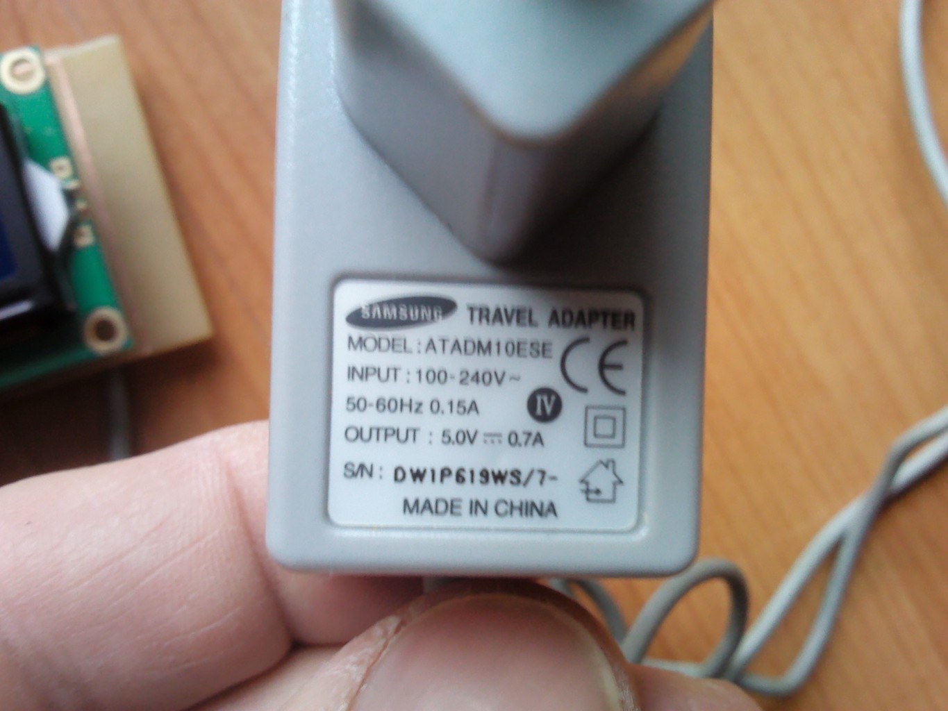

Először is köszönöm a válaszokat! A tegnap már nem volt időm foglalkozni vele,de sikerült kiderítenem akitől vettem,és írta hogy 22 ohmos előtét ellenállással szokta ő is megoldani amivel jó a háttér. A 7-es képen van az adapter amit használok hozzá,első körben tegnapelőtt lemértem és stabil volt az 5,11V. De van egy ketyerém ami pont erre szolgál max kipróbálom azzal. De kipróbálhatom kondival is. Ha úgy is fog ugrálni akkor még fogok kérni segítséget. Köszönöm.

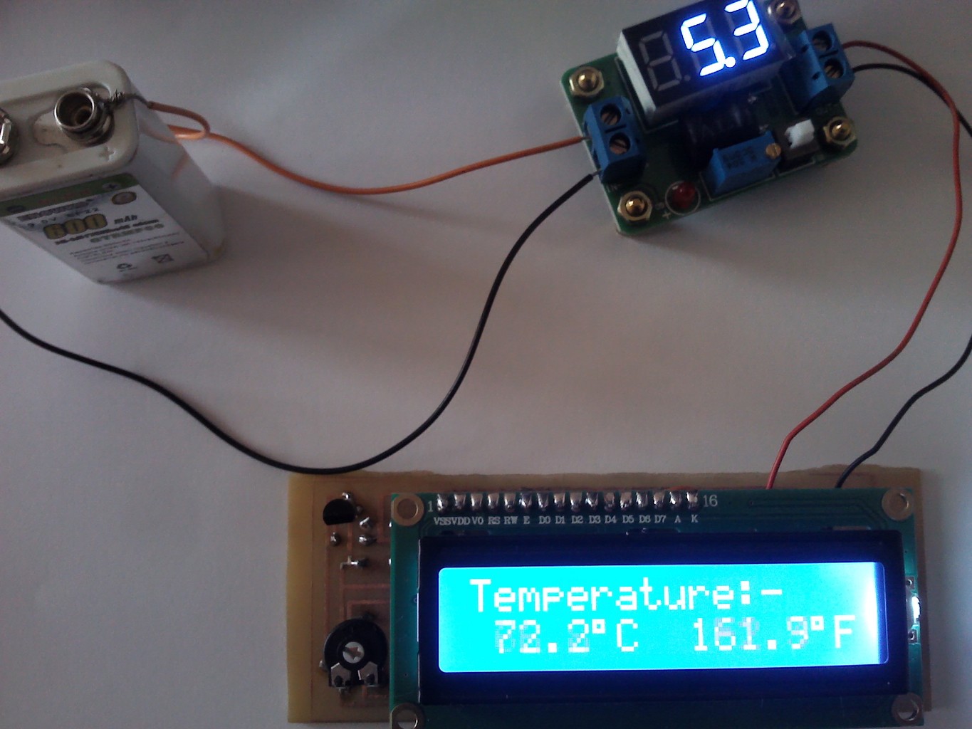

Megcsináltam a háttérvilágítást most nagyon jó,. Beépítettem 470µF-os kondit is de az ugrálás az nem szűnt meg. Ha megkérem,valaki nem nézi meg az oldalt esetleg nem írnak ott le valamit erről? ,vagy a Hex.et ? Én nem értek hozzá. Valami mikroC Pro-ról írnak hogy azon belül lehet beállítani valamit az Edit Project-be? Előre is köszönöm.
(#) _vl_ válasza vladcepes hozzászólására (») Nov 8, 2013 /
a) ötlet: próbáld ki valami rendesebb táppal (pl. egy 9V-os táp egy 7805-tel megtoldva)
b) ötlet: a forrasztásokat végig kéne ellenőrizni (újraforrasztani)

(#) vladcepes válasza _vl_ hozzászólására (») Nov 8, 2013 /
Szia! köszi az infót. Most pillanatnyilag találtam egy tápot de ez is 5V de ezen legalább írja hogy DC Ezzel is azt csinálja. Ja újra forrasztgatom, meg a Hex-et is fölrakom újból.

A Rajz remélem jó amit csináltam

Csináltam egy videót hogy végül is mit produkál. " A minőség nem jó de látszik rajta ami kell" videó
Ha bekapcsolom 18"-m.perc-nél úgy néz ki mintha be akarna állni. Aztán 1.41 percnél elkezdenek a számok futkározni,majd 2,13 percnél ismét megáll egy pillanatra. Gondolom ha az adapter csinálná akkor folyamatosan csinálná. Már a 3-ik adapterrel próbálkoztam,mindegyikkel ezt csinálja Szerintetek? Nem a Hex-be lehet valami?

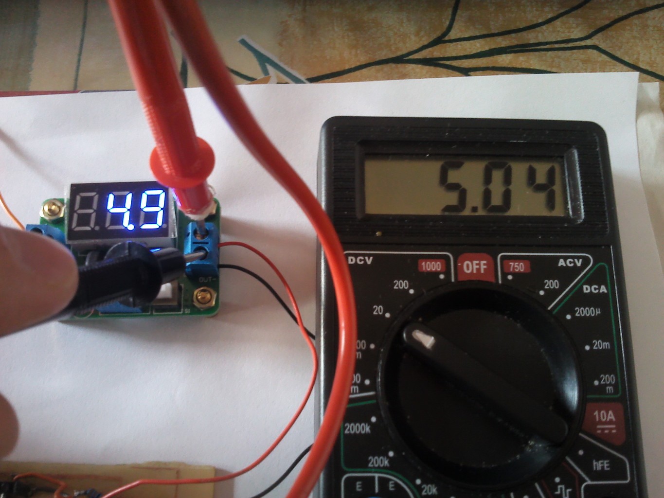

Le vettem a tápot 4.9V-ra most a így 2,52V az LM35 nél VS-GND között 5.03V van a kimeneten +Vs Vout között 4.70 től 4,77 ig ugrándozik majd egyszer csak leesik 3,30 ra majd egyből fel megint 4,70-és 4,77 között kezdi elölről. Itt lenne a baj?

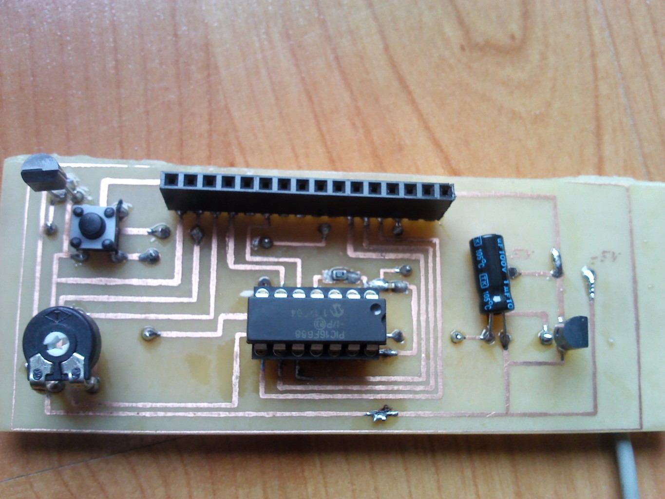

Szia! Köszönöm az információkat! Ebből adódhatott az a 4,9V táp és a lesz 5,03V.Azt hittem pontosan mutat az a ketyere. Elnézést az érthetetlenség miatt. Most mértem ahogy írtad.,az LM35 kimenőfeszültsége ugrál rendesen. Remélem hogy jól mértem. A multin a DCV 20-on állt. a 0.20mVolt-tól egész a 0.62mV-ig ugrál. Köszönöm a segítséget.
UI: gondolom a kábelezés nem hosszú. (5-ös kép).
