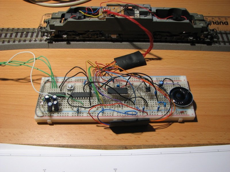

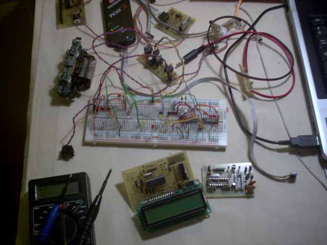

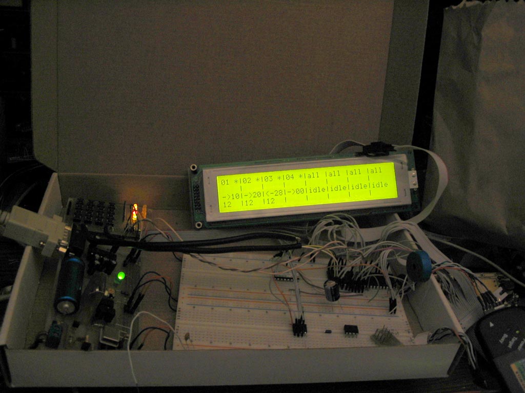

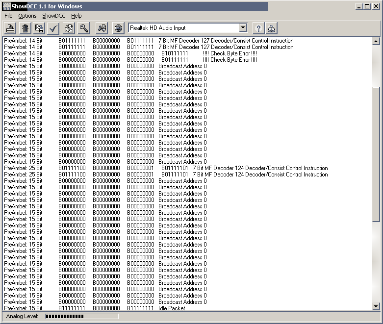

Ma is haladtam a DCC központtal. Már működik jól a potik digitalizálása, nyomógombok kezelése, hangot is ad, kijelzőt kezel, rs232-n pc-ről is tud parancsokat fogadni. Hangjelzések is vannak, így nem kell mindig a kijelzőt nézni, hogy középen áll-e a poti, vagy hogy tutira vette-e a nyomógomb megnyomását. És mindeközben küldi is a jeleket ki magából. Az egésznek egy 16F877 a lelke.

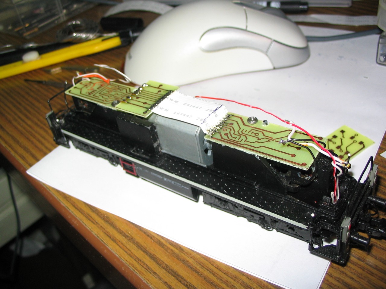

És a végére még egy új dekóder készítés közben.
Ejha! Gratula!! Szép feladatot választottál. Nem okoskodásbol, de nyolc vonatot egyszerre irányítani nem lesz egyszerű, nekem néha még kettő is sok. Esetleg potik helyett rotary encoder?
fejesg-nek: A SUSI interfész az a dekóderek közötti kommunikációra való. Pl: a Lenz-ék sima motorvezérlős, SUSI csatlakozós dekódere, összeköthető az Uhlenbrock hangmoduljával, amolyan kiterjesztésként, igy lesz hangod plusz még pár funkció kimeneted. Nem biztos de azt hiszem mindkét dekóder veszi a sínjelet (innen kapják a tápot is) a SUSI-n egyéb infók mennek mint pl. az aktuális sebbesség, hogy a hang szinkronba legyen. Én is becsomagoltam a központom, ilyen volt az én mozdony dekóderem, és igy áll a hangos dekóder.

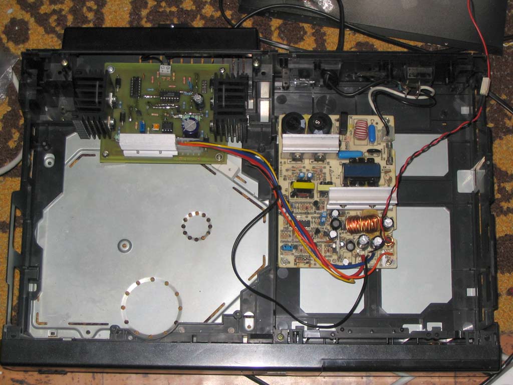

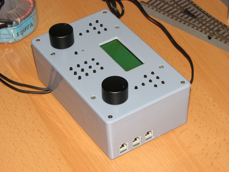

Huhh a tied is szépen halad, nekem a dobozolás még nincs kész. Egy régi videó dobozába lesz beépítve a kezelőpult, a booster, és egy megturbózott AT táp.
A te központod is saját, vagy valamelyiket utánépítetted ?

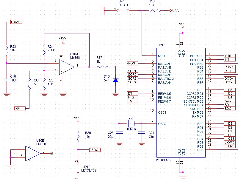

Aham, megtaláltam a rajzot, bár nem látszik túl jól, mert csak fényképezve van. De ha jól látom van valami ack detektor is rajta. Arról a részről tudnál egy jobb képet csinálni, meg egy kis magyarázatot róla?

A kimeneti H híd negatív oldalán van két ellenállásból kiépítve mérő sönt. Ezen eső feszt erősíti ez az erősítő. Normál működéskor az erősítése 20, így 5A-nál pont 5V kerül az A/D bemenetére. Ebből a jelből lesz a túláramvédelem vagy akár kijelezhető a pillanatnyi áram. Programozó módban viszont ez a felbontás elég durva hiszen egy 60mA-es áram impulzust kell érzékelni (így 1 bit = 19,6mA). Ezért programozáskor a pic a MV lábát lehúzza 0-ra (eddig lebegett) és az erősítés 50 lesz, igy 1 bit 7mA-t ér sokkal nagyobb értékkekel dolgozhatok.
Jó ötlet ez a programozható erősítő. De az még nem tiszta hogy hogy veszed észre az ack -ot. Folyamatosan nézed az ad átalakítóval ? Én arra gondoltam, hogy egy RS flip flop ot billentenék be az erősítővel, amit aztán bármikor kiolvashatok.
Igen, 1 ms-onként van egy A/D konverzió. A szabványban leírják, hogy az ACK 6 ms-ig tart, úgyhogy tuti észreveszem. Még csak annyi, hogy igazából áram változást kell figyelni. Tehát a dekóder alap áramfelvételéhez (ami lehet 1 től x mA) adódik hozzá a minimum 60mA-es ACK impulzus. Ezt egyszerűbbnek tünt programból megoldani.
Helyreigazítás az előző hozzászólásomhoz : programozó módban az erősítés nem 50 hanem 125. Itt az áram mérő rutin: ;-------------------------------------------------------------------- ; DCC aram merese. ACK, tularam figyeles ;-------------------------------------------------------------------- movf ADRESH,w movwf dcc_aramx cpfslt dcc_aram bra UjaramNagyobb incf dcc_aram,f bra TularamFigyeles UjaramNagyobb: cpfsgt dcc_aram bra TularamFigyeles decf dcc_aram,f ;...................................... TularamFigyeles: btfsc prog_mod bcf mv btfss prog_mod bsf mv bcf dcc_tularam movlw dccmaxaram cpfsgt dcc_aramx bra NincsTularam infsnz dcc_imax_prell,f bsf dcc_tularam bra ACKFigyeles NincsTularam: movlw ido_20ms movwf dcc_imax_prell bcf dcc_tularam ;...................................... ACKFigyeles: btfss prog_mod bra AdInditas movf dcc_aram,w addlw deltaI cpfsgt dcc_aramx bra AdInditas bsf dcc_ACK_volt ; movff dcc_aram,dcc_aramx AdInditas: bsf GO_DONE return

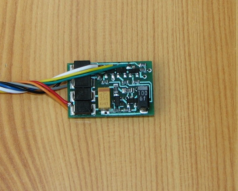

most találtam meg a V2.0-ás mozdonydekódered leírását a chellón...lesz ennek olyan változata mint amilyen a honlapodon van? (az a csináld magad dolog )
Abból a verzióból 100db. készült, ennyi nyák volt. 1 db. maradt nekem mérő példányként. Előbb utóbb lesz folytatás, szeretném ha kissebb lenne, viszont nem szeretném itthon forrasztani. De mindenek előtt a hangos dekódernek kell elkészülnie.

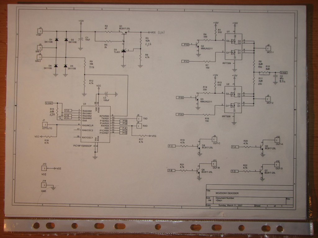

melyik az az "abból a verzióból"? Az 2.0-ás? vagy az első? A honlapodon lévő rajzról és progiról azt írod, hogy nem sikerült megcsinálni rendesen a terhelésszabályzást (PID)...hogy áll ez a 2.0-ban?
Igen a 2-es verzió (sorozat dekóder). Háát őőőőő az oldalon nem a legfrissebb program van fennt az még talán a null széria ha jól emlékszem (2006 március?). A hardver és a PID szab. sokat változott, egész jó a lassúmenet, szerintem van olyan mint az ESU, és még halkabb is egy picit.
Itt a kapcsrajz a V2-ről igaz csak fényképen mert lusta voltam a változásokat berajzoni a gépbe.

Miért mi a baj vele? Akkoriban úgy gondoltam ezt tudom beforrasztani. Aztán kiderült, hogy megy a dolog. A következő sorozatban már QFN tok lesz.
Dehogy van baj...csak szeretném megérteni az áramkört, de magamtól még nem látom az előnyét a 18 lábúhoz képest...
QFN? Azt jó dolog forrasztani De mire kell olyan sok láb?(én eddig csak a 18F1320PDIP-et használtam)
Oké, kezdem érteni a kérdést. Szóval azért SSOP, hogy a dekóder minél kisebb legyen. QFN tok esetén sincs több portláb csak gondolom szabvány 28 lábú tokozásba rakta a microchip. Ha a magasságot nézzük a SSOP 2mm a QFN 0.9mm és csak egy 6*6-os négyzet. Ez az 1mm külömbség is számíthat, ha szűk a hely a mozdonyban. Még valami, a rajzon nincs átírva de a PIC tipusa 18LF1320 mert 3,3V-ról megy.
