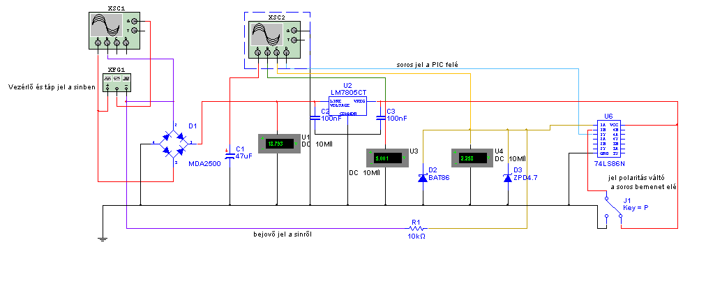

De most nekem is szöget ütött a fejembe, hogy lehetne másképp is. A következőre gondoltam: hasonloan a dcc hez a jel egyben a táp is, de én sima RS232 re gondoltam. Csak egyirányú átvitel, a vezérlőtől a mozdony felé. Ez azért tetszene, mivel lehetne használni a pic hardveres usart-ját, és pwm-jét. Nem kellene ügyelni a pontos időzítésekre, igy magasabb szintű nyelven lehetne irni a dekóder programját, nem csak asm ben. Ami gondot okozhat, a jel levétele: mert dcc nél a polaritás mindegy, mivel a bitek ideje különböző. De rs232 nél fontos a jel polaritása is. Arra jutottam, hogyha nem akarjuk manuálisan kapcsolgatni a mozdonyon hogy menetirány szerint melyik szálról vegye a vezérlő jelet, akkor kell egy vezérelhető inverter. Ha a pic nem vesz értelmezhető jelet egy ideig, akkor polaritást vált az RX lábon egy külső XOR kapuval. Szoftveres usartal talán nem is kell külső IC, de ez nem annyira szimpatukus megoldás. Ha mégis szükséges lenne a viszirányú kommunikáció pl. programozáskor, akkor lehetne villogtatni a mozdony lámpáját, és optoval levenni a soros jelet.
Pontosan erről beszéltem folyamatosan! Ne a sínszálak adják meg a polaritást, hanem a vezérlő elektronika adja meg a jelekből a közlekedési irányt!
Igen, így is van, de ez digitális rendszernél egyértelmű követelmény, szerintem
arra nincs ötletetek hogy hogyan lehetne kissebb méretben megoldani a jel invertálását, mint egy smd 14 lábú IC vel ?
SOT23 tokozású SMD IC-vel, ami 5 lábú
Irtó picike... nekem van itthon ilyenem ![]() (Egyetlen kaput tartalmaz a tok!) (Lomex-ben 20 Ft/db)
Nemtudom milyen pic-et használsz, de egyesekben van olyan, hogy belül egy bit átállításával fel lehet cserélni a soros port polaritását.
Hát ez még csak elmélet, de valami minnél kisebb lábszámú kéne, usart, pwm, eeprom, flash memóriával. próbálok keresni a microchip lapján de nem találok mindennek megfelelőt.
28 lábúban találtam olyat, amiben invertálhatók az usart lábak, attól kisebb lábszámút nem: 18F2455. Esetleg egy olyan mutatványt lehet csinálni, hogy a pic-en belül szoftveresen oldani meg az invertálást, ha mondjuk egy 18F1320 (18láb) elég a célra. A bemenő jel nem direktben megy az RX lábra, hanem egy másikra, és ami ott bejött, azt lemásolva vagy invertálva kiadni egy harmadik lábra, és azt visszavezetni az RX lábra. Ki kell próbálni, hogy mi történik, ha az RX láb TRIS bitjét kimenetté billentjük, majd azt a lábat a LAT regiszterben billegtetjük, akkor vajon a soros port veszi-e a jelet?

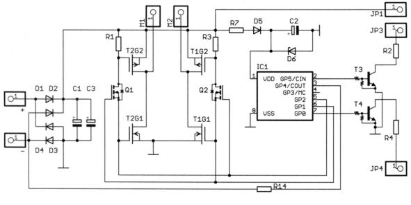

Készül az első mozdony dekóder. További kérdés merült fel: gondoltam teszek védődiódát a motorra, (Transiens Suppressor) de mekkora feszültségűt kell választani ? Motor max 17V ot kap a dekódertől. Menetiránytól függő polaritással.
Áramirány váltás nem lesz, hiszen digitális rendszerről lévén szó, az adatok digitális úton haladnak a sínpáron, pl. az ellentétes irányú mozgáshoz csak digitális parancsnak kell érkeznie az adott mozdony felé, tehát nem szükséges hozzá a polaritás felcserélése (sőt, szerintem egyenesen tiltott is digit. rsz-ek esetén). Már ha jól gondolom azt, amit lidi tervezget/építget...
kétirányura gondoltam persze.100V nem lesz sok egy picit? A motoron muszály váltani a pol.-t, ha tolatni is akarunk. Én a kommutálási zavartól félteném a dekódert.
ez a kapcsolás lesz megépitve kicsiben, smd ben. (nagyban már működik)
A motor max 600mA-t vesz fel. Köszi hogy próbálsz segíteni, de szerintem elbeszélünk egymás mellett. Én nem az egyenirányító diódákról beszélek, ami a sinről jövő jelet egyenirányítja. Hanem arról ami a H hídba kötött motor kommutálási zavarait hivatott csökkenteni. Hogy a fellépő feszültség csúcsok ne tegyenek kárt a fetekben, vagy a mikrokontrollerben.
Hmm.....
Ismeros. Szoval neked is végre mukodik.
Ohh, haladunk. A fetben van gyárilag dióda, én plusszban gondoltam a motor két pólusa közé egy bidirekcionális transient suppressort plusszban.
Fet amivel épül: 2x IRF7309 ez n+p egy tokban A suppressor amire gondoltam pedig: P6KE20 De lehet hogy akkor nincs is rá szükség.

én egy másik fórumon olvastam, hogy ezek a régi piko motorok elég nagy zavart ( 80V -os tüskéket említ aki tesztelte ) engednek vissza pwm jel hatására. Ez ellen védeni kell a dekódert, és akkor jó lesz.
