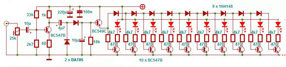

Azt szeretném megkérdezni hogy a 1n4148 diódát illetve a Bat85-öst milyen másikkal lehet helyettesíteni és hogyan lehet felismerni beforrasztva a panelba mert nincs gyakorlatom a diódák terén.Sose volt dolgom velük.
A rajzot mellékeltem.

(#) patexati válasza rammeradrian hozzászólására (») Nov 21, 2008 /
Nem jellemző a szinkód!Pici búzaszem méretű narancssárga üveg egyik végén fekete gyűrűvel!Rá van írva a száma apró számmal!

DE közben rájöttem a multin is melyik az és 900 körüli értéket mutatott.
Vissza a problémámhoz:Milyen értéken belül tudom használni a kivezérlésjelzőmhöz?
Mind a BST... mind a 1N... diódák helyett?
