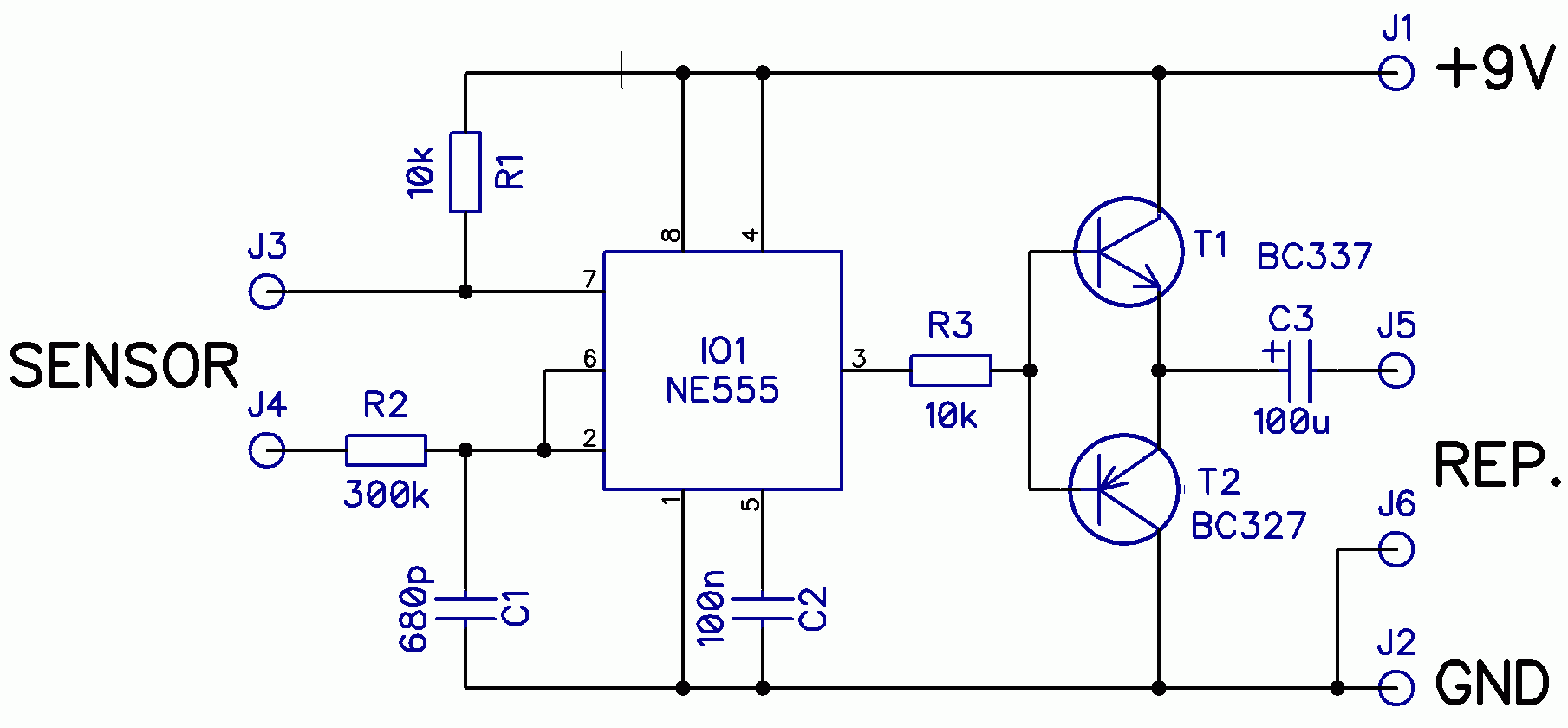

Én 2 féleképpen is megcsináltam és egyik féle képen sem működik.Én ne555n -et használtam, hiába húztam fentebb a tápfeszt nem ment (10 volton sincs semmi) Először ez alapján csináltam: (mellékelt kép) Ehhez használtam BC327-et, BC212B-t egyikkel se ment. Most megépítettem a youtube-s videók alapján de így se ment. (pedig nem is vagyok kezdő:/ ) drawdio 1 drawdio 2

Ez sima bipolar 555-el nem megy, csak CMOS epitheto be. Udv Vili

Hello ez nem igaz , hogy csak CMOS al megy mert én sem azzal csináltam hanem sima ne555 el szval nem értelek...
De megemelt tápfesszel miért ne működhetne? A CMOS csak azért kell, hogy a gombelem miatt kompaktabb lehessen.
Én a Te 721883 számú hozzászólásodra válaszoltam amit Te Leocska66 721810 számú hozzászólására írtál. Ebben Leocska azt mondja, hogy ő megépítette, és működik bipolár 555-el is.
Te mellékelted az adatlapokat és a tápfeszültségeket emlegetted. Ebből én arra gondoltam, hogy úgy gondolod nem működhet, mert az ne555 meg se nyikkan 1,5V-ról, ami amúgy igaz, csak ebben a kontextusban nem azt jelenti amit szerettél volna. Ráadásul a kapcsoláshoz a tlc555 ugyanúgy nem jó mint az ne555 mivel a tlc555 2V-tól indul, kapcsolás tlc551-et igényel ami 1V-ról indul. Szerintem Te Matyusz 721428 hozzászólására akartál válaszolni, mert akkor (félig) érteném a hozzászólásod, bár ő azt is írja, hogy megemelte a tápfeszt. Szumma szummárum működik ne555-tel is, de meg kell emelni a tápfeszültséget. Még két dolog lehet ami az utánépítésben problémát okozhat: A 680pF kondenzátor szivárgó árama túl nagy és/vagy a bipolár technika eleve kisebb impedanciája miatt nem indul be a rezgés. Kísérletképp ki kell venni a 20MOhm-os ellenállást, és csökkenteni a két elektródra futó ellenállást, a 10k-s akár el is hagyható, a 300k-s meg mondjuk 100k-sra cserélni. u.i.: Zoli, amit írtam, nem támadólag írtam, remélem nem vetted a szívedre.

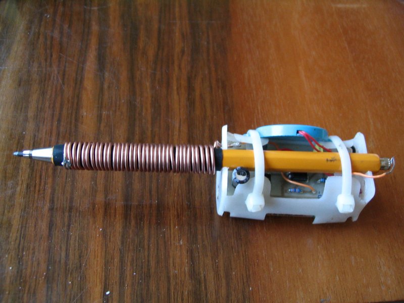

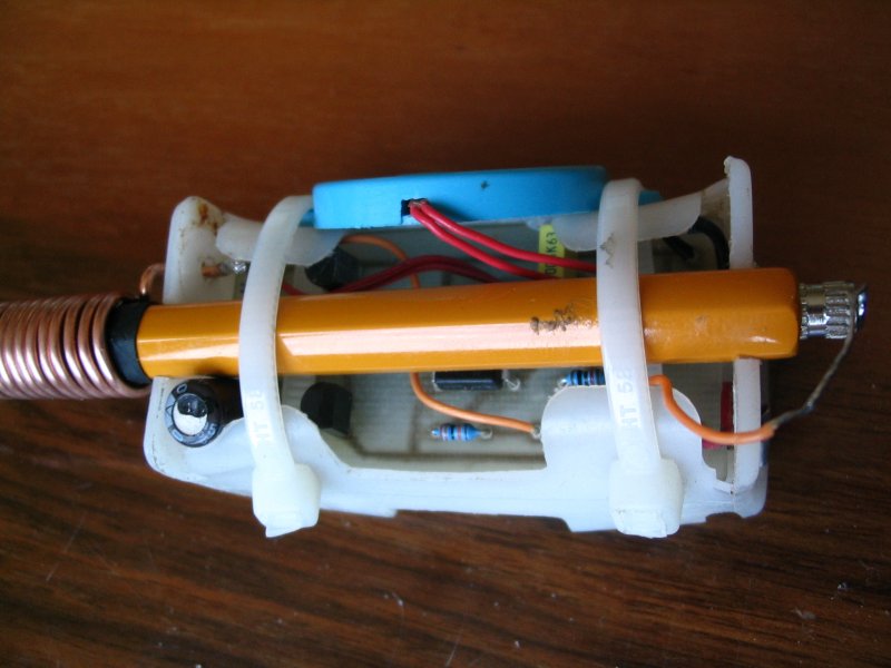

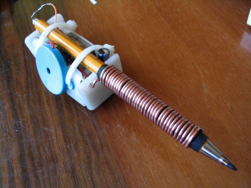

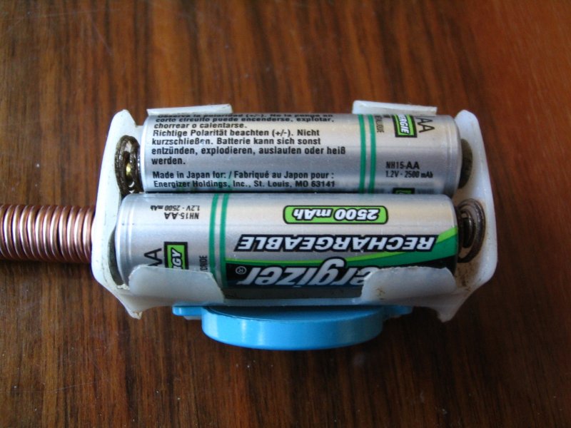

Az én drawdióm, töltőceruzával. 2 AA-s akksival megy.

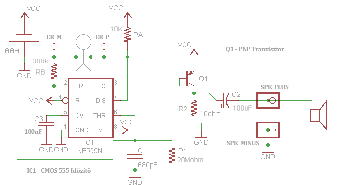

Megcsináltam (a sok fiaskó miatt legalább 5ször) én is az 1.1-es kapcsolást, de csak NE555-tel tudtam hangot kicsikarni belőle 4.8 V-on. (Kipróbáltam két különböző CMOS-t is, de nem volt eredmény.) Viszont pillanatok alatt forró lesz a 10 Ohmos (fémréteg ellenállás 0,4W) és érezhetően melegszik az IC is. Mi lehet a baj? (a CMOS-ok nem melegedtek, de az ellenállás azokban a kapcsolásokban is)

Azt elfelejtettem megkérdezni, hogy szerintetek miért nem megy a CMOS IC-vel? Néztem adatlapot a TLC555CP-ről és az NE555P-ről is, lábkiosztás ugyanaz. Mindkettővel 2.4 V-tól 4.8 V-ig próbálkoztam (1.2 V-os 2400 mAh-ás akkuk) Másik kérdés: még így is eléggé esetleges, hogy beindul e az astabil. Van, hogy üzem közben egyszerűen leáll. Lehet ez is a melegedés oka? (Az képen látható kapcsolást készítettem el) |
