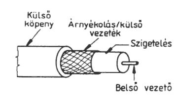

(#) tranyoval válasza moele hozzászólására (») Jan 4, 2013 /
Azt megmondanád még, hogy a beltéri és az LMB közötti koaxon folyó hangoló-egyenáram melyik pólusa megy a koax meleg erén, és melyik pólus a harisnyán?
Ferenc
(#) Action2K válasza tranyoval hozzászólására (») Jan 4, 2013 / 1
Értelem szerint, a negatív van a harisnyán. Az LMB ugye elírás volt?
A hozzászólás módosítva: Jan 4, 2013
(#) moele válasza tranyoval hozzászólására (») Jan 4, 2013 / 1
Szia !
A koaxon a külső árnyékolás(harisnya)NEGATÍV
A belső éren a POZITÍV
Üdv.: moele
