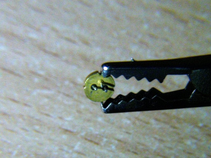

1-2napba beletelt mire át olvastam ezt a bejegyzést, amúgy meg cd/dvd olvasóbol amiket én megnéztem azokba nem rendes lézer dióda volt, amiket a videókban látsz... :| holnap képet is illusztrálok mellé... Üdv.
Én is találkoztam már érdekes diódával, pl nyitott volt az egész...gondolom te is ilyenre bukkantál. De az is használható!
LG GH22 sorozat 22x multi optikai meghajtó
LOC dióda(Nyitott) maximális alkalmazható áram hosszútávon 420mA(250mW optikai teljesitmény) Ajánlott meghajtóáram 340-360mA(220-225mW) Nincs semmi baj a nyitott diódákkal,egyetlen hibájuk a nehézkesebb kezelés,sérülékenység.
Lehetséges, amúgy én ilyenre gondoltam: elvileg ez is dvd-ből lett kiszedve

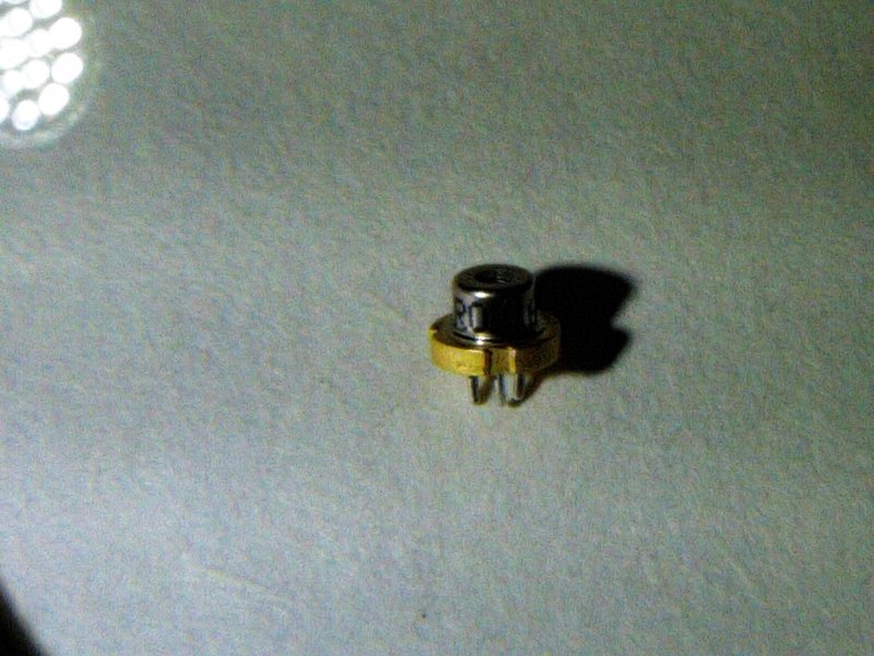

Már régóta áll a polcon egy CD vagy DVD meghajtóból kiszedett lézer diódám. Az oldalára ez van írva: SR021A96A , képet mellékelek róla. Gondoltam ideje lenne kezdeni vele valamit (laser pointer). A kérdés, hogy mit, és hova kössek(akár kapcsolási rajz), ha 12V-os aksiról szeretném üzemeltetni? Ui: Nem olvastam végig az egész topicot, csak néhány oldalát, de arról tájékozódtam, hogy milyen veszélyes a szemre/látásra. Köszi!
Nekem elsőre kudarc volt ez a lézerdiódás dolog. Többet vártam tőle. Rákapcsoltam a villanyt és semmit nem mutatott. Próbáltam kicsit több villannyal ( 10-15mA ), de semmi. Aztán észrevettem, hogy látszik azért valami változás, amikor ki-be kapcsolgatom, de alig lehetett észrevenni.
Sok-sok utánaolvasás után esett le, hogy a dióda önmagában nem sokat ér. Kell hozzá a fókuszáló lencse is. Anélkül nem lesz összetartó fénysugara. Miután ezt tisztáztam aránylag hamar sikerült a kis piros pontot megcsinálni a papírlapra. Először közelről, azután a lapot távolítva a diódától és az optikát igazgatva majd 1 méterig működött is. Végül elpakoltam az egészet, mert tovább már nem is volt érdekes.

Ez így jó is. Csinálj egy áramgenerátort. A diódát legegyszerűbb egy modulba betenni.
A dvd-s diódák háza általában a + a másik kettő közül az egyik a -
A dvd diódák háza negativ feszültségen van!
Akkor nekem kivételesek a diódáim, mert nekem a test a pozitív. 16X LG íróból vannak.
Van ilyen, de a nagy többség az nem, én személy szerint még nem találkoztam pirossal, ami pozitív házú lett volna. könnyebb összerakni a zölddel
