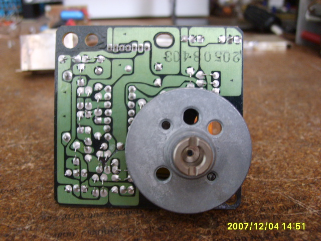

És erről mi a véleményetek?!Ez lézer nyomtatóból való. A dióda tipusa ismeretlen.Egyátalán mekkora lehet a teljesítménye?A panelon valószínű a meghajtó áramkör kapott helyett.A tranzisztorok elég kis teljesítményűek.Ebből nem sok jóra következtetek (max 5mW).
Ha nagy benne az infradióda, akkor fókuszálva képes lehet égetni.
Szerintem olyan 5 mW alatti, hiszen itt nem kell a nagy energia ... de ha esetleg megnézed a gépet, és látsz rajta besorolást (class hányas?!) akkor abbol többet lehet tudni majd róla...
