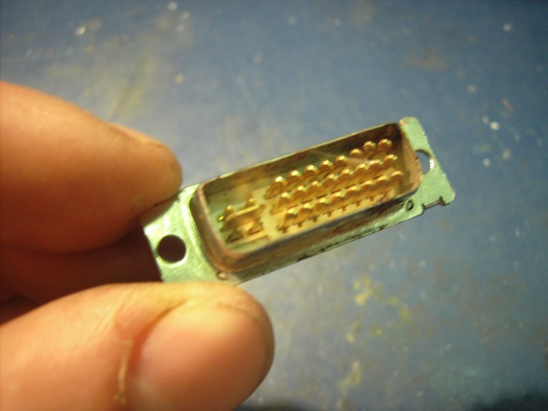

(#) Prome hozzászólása Júl 21, 2010 /
SZiasztok
Ilyen csatlakozóra szeretnék rákötni normál monitorkábelt.
Van tippetek, mi ennek a kapcsolási rajza?
Vagy legalábbis mi a csatlakozó neve?
Köszönöm
(#) Norberto válasza Prome hozzászólására (») Júl 21, 2010 /
A csatlakozó neve: DVI
Lábkiosztása pedig itt.

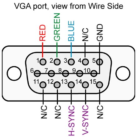

(#) joecontra hozzászólása Aug 3, 2011 /
Meg tudna szánni valaki egy DVI-I - VGA adapter sematikus rajzával?
Fontos lenne.
Üdv,
J
(#) dokidoki válasza joecontra hozzászólására (») Aug 3, 2011 /
Helló!
Neked több szerencséd van mint nekem.
Csak össze kell kötnöd a csatlakozók megfelelő pinjeit.
Mellékelek kettő bekötést. Az azonosak összekötendők. 5 darab vezeték, plusz a GND ill. a csatlakozó fémteste.
(#) joecontra válasza dokidoki hozzászólására (») Aug 4, 2011 /
Köszönöm a képeket, ezeket már ismertem.
Engem az érdekelt volna, hogy a VGA ID pinek hova vannak a DVI-I-n bekötve az adapterben.
Ebben is tudsz segíteni?
Üdv,
J
(#) dokidoki válasza joecontra hozzászólására (») Aug 4, 2011 /
Megfogtál, pontosan nem tudom, és a mellékelt oldal szerint: http://pinouts.ru/all/VGA15_pinout.shtml , valószínűleg sehova. Illetve bizonyos kombinációkkal GND-re lehet húzni és szerintem ott lehet visszajelezni a videokártyának azt, hogy milyen monitort dugtak rá. mit supportál, és milyen felbontást támogat.Ű
Ezért becsapós a előbb csatolt ábra, mert a 4-11 nincs bekötve akkor nem érzékel monitort
