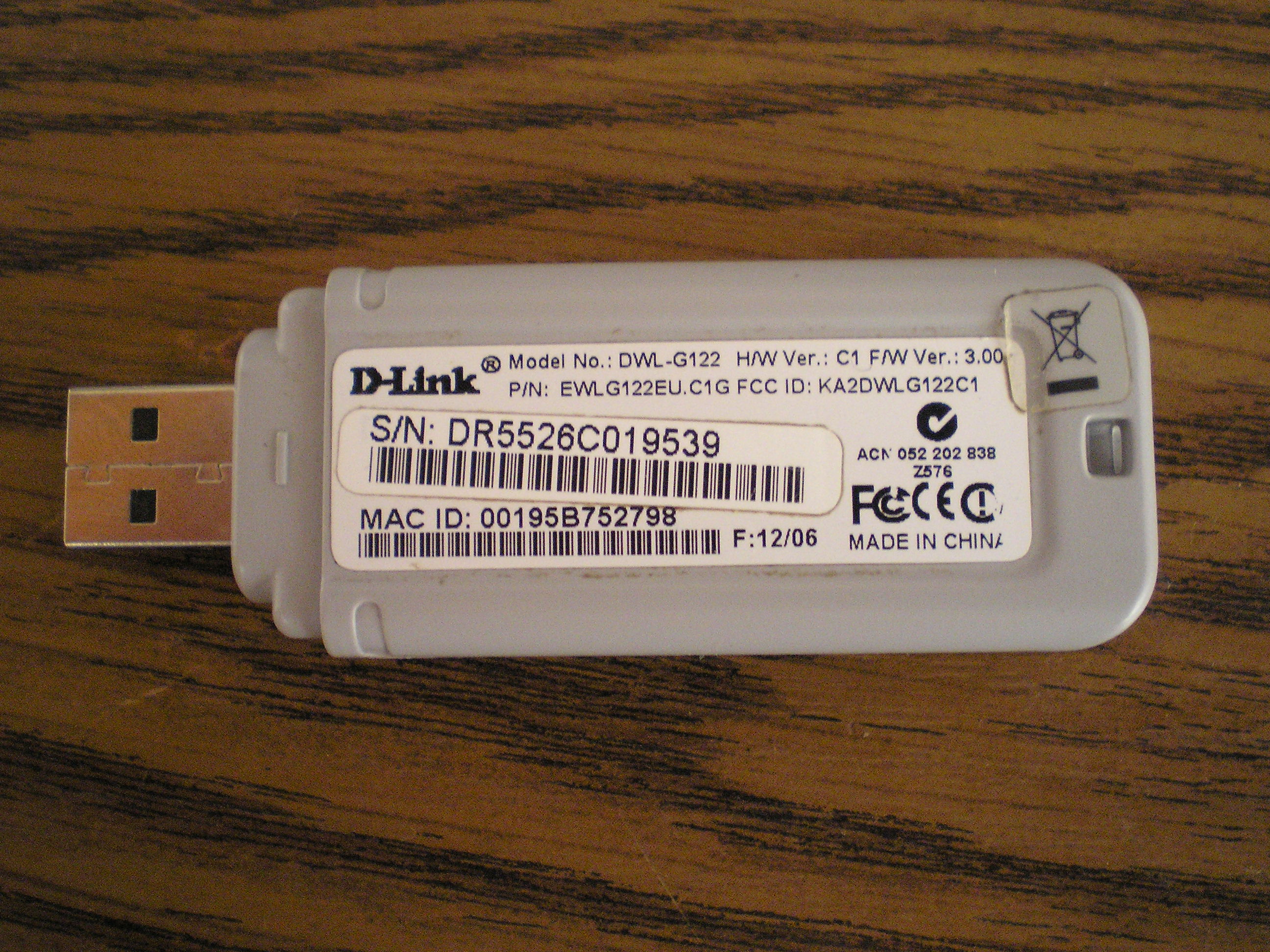

Sziasztok! Szeretnék segítséget kérni egy D-Link DWL-G122 WI-FI adapterrel kapcsolatban! A hibajelenség: Kezdetben le-ledobott a hálózatról,késöbb már alig bírtam vele felcsatlakozni a routerre(D-Link Dl-524) ,ha sikerült is,akkor kb 1-2perc múlva újra ledobott,amúgy eléggé melegedett az adapter,hűtve nem jelentkezett a probléma(vagyis úgy tünt,hogy csak melegedés miatt jelentkezett a hiba),mára már fel se ismeri a Windows,kiírja,hogy "Az ezközt nem lehet felismerni",ha sikerül is(1:100 lehetőséggel),akkor meg ugyan megtalálja a hálózatot,de nem tud rá csatlakozni. Mi lehet a baja?! Lehet valamilyen módon orvosolni,esetleg firmware-t kellene rajta frissíteni? Belül nem látszik semmilyen fizikai károsodás,szerintem a procin belül se,mert van,amikor (majdnem) teljes értékűen működik az ezköz! Én a firmware-jére gyanakszom,sajnos nem találok hozzá se flasher progit,se firmware-t!
Találkozott valamelyikőtök ilyen,vagy hasonló problémával ezzel az adapterrel kapcsolatban? Ha igen,ne tartsátok magatokban! Ha van(nak) ötleteitek,osszátok meg légyszíves! Előre is köszönöm a segítségeteket! És elnézést kérek,ha van hasonló topic,és újjat nyitottam! Szeretném megjavítani(ha lehetséges),mert nem akarok újjat venni,ha még megmenthető,és szeretném használni egy másik géphez! Előre is köszönöm a segítségeteket! További szép napot mindenkinek! Sziasztok!

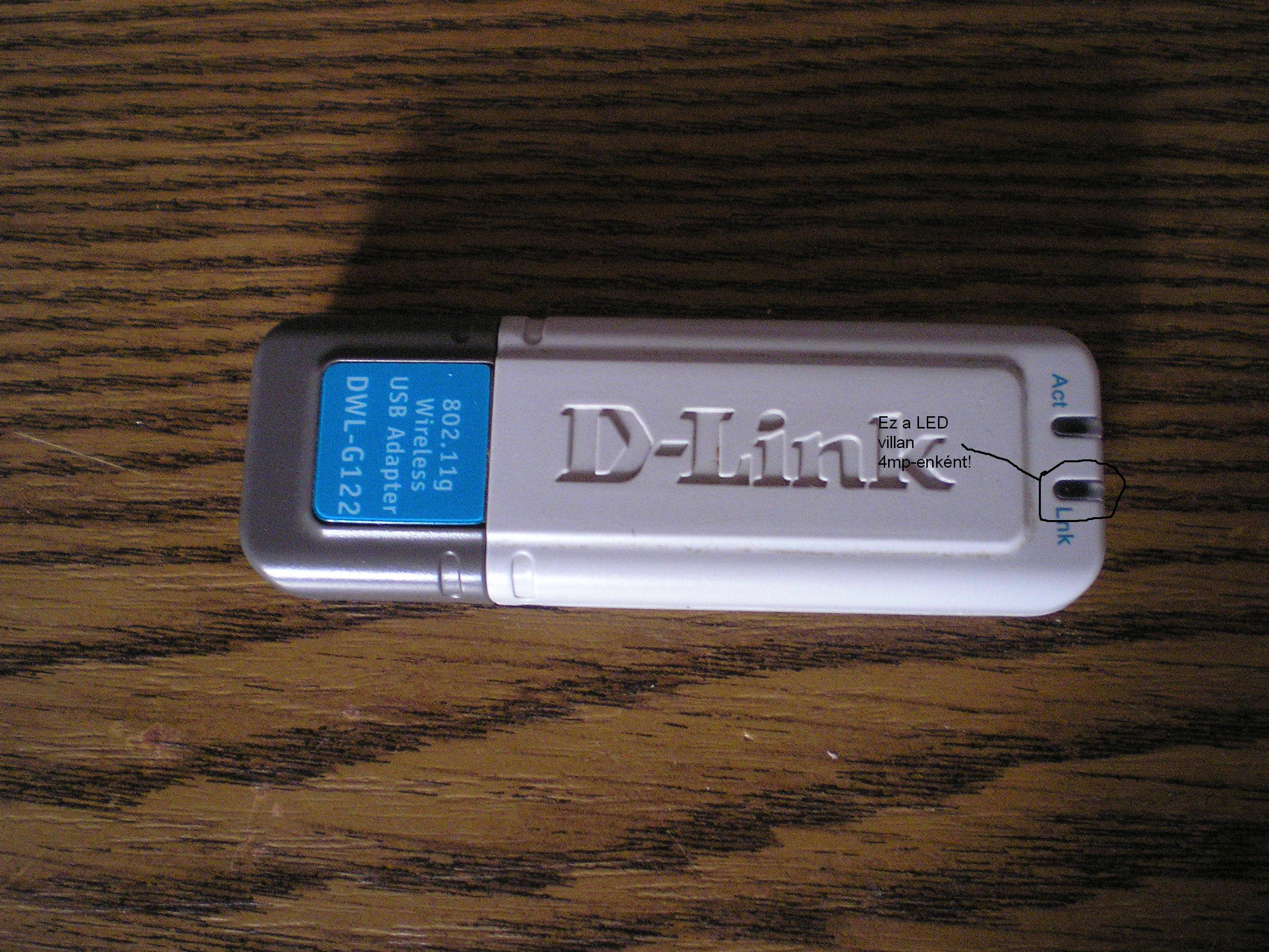

Jah meg a hibajelenséggel kapcsolatban egy kimaradt: Amikor csatlakozatva van a PC-hez,akkor a "Lnk" feliratú LED villan 4 másodpercenként! Ebből is gondolom,hogy nem lehet elhalva a prockója! Valami diagnosztikai állapotjelzés lenne,igaz? Ha tudjátok,mit akarna Velem közölni a cucc,írjatok!

Keress GSM szervizes, vagy hasonló havert, akinek van hőlégpákája. Valószínűleg a BGA IC golyózása nem tökéletes. Egy átmelegítés csodákra képes.

Nekem DWL-G132 van és hasonlókat produkált. Az USB csatlakozó 4 kivezetését átmelegítettem pákával és az megoldotta gondot. Szemmel nem is volt látható a hiba oka.
Köszi,még a USB-csati forrasztását megpróbálom,aztán ha nem megy, megmarad emléktárgyként(ez volt az első WI-FI adapterem
