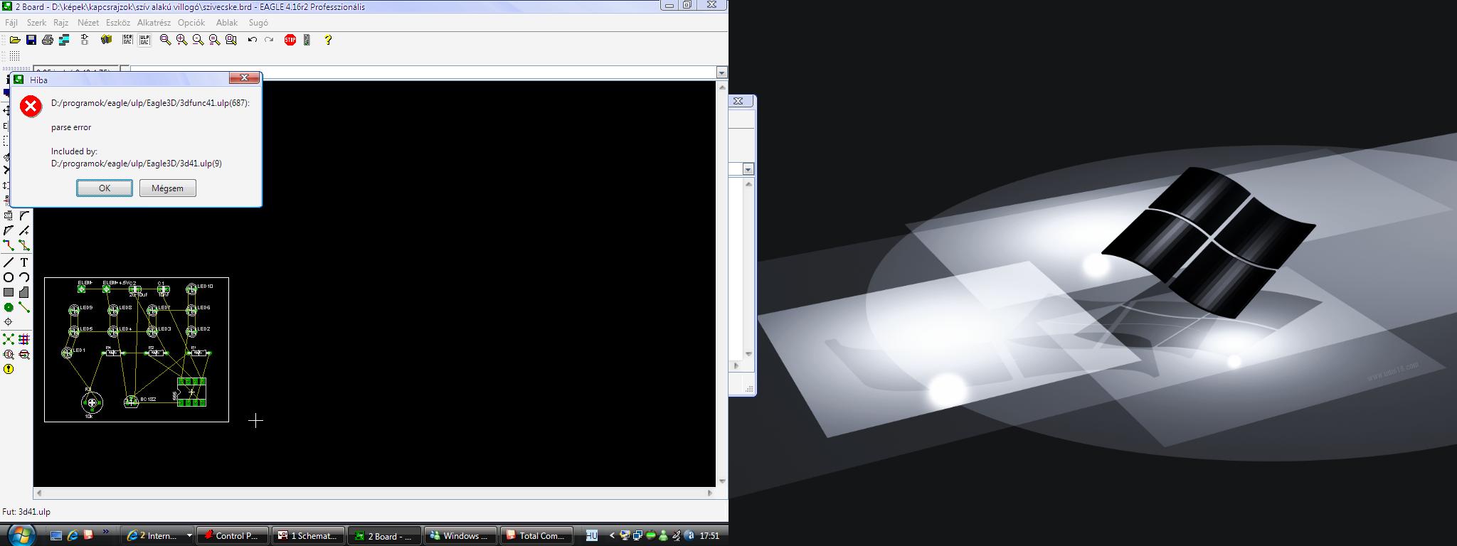

Hellószok. Lenne egy kis gondom. Már végig olvastam szinte az egész topicot. és nem nagyon találok választ.
Az a lényeg, hogy van egy kész nyák brd. és mik lennének a lépések amikből én 3d nézetet kapnék? Összeszedtem az eagle 3d nevű progit, a hozzá tartozó 38Mb os zippel. Kicsimagoltam a zipet az eagle 3d img mappájába egy millió png volt. Aztán letöltöttem a pov ray nevü progit is. De fogalmam sincs hogyan tovább. Mikor a nyákot látom van ott egy ulp nevű gomb és előjön egy ablaki amiben mindenféle ulp nevű dolgot lehet állítgatni. itt keregéljek? Valaki segítsen. Elére is Köszönöm.

![]() 4.1x-nél magasabb verziójú Eagle esetén a 3d41.ulp, 4.1x alatt a 3d40.ulp indításával kapsz egy konfigurációs ablakot, több fül van rajta kamerának, fényeknek, színeknek stb. Elsőre szerintem hagyj mindent alapértelmezettként, legfeljebb a kimeneti könyvtárat állítsd be igény szerint (vagy jegyezd meg), nekem már automatikusan a brd könyvtárába dolgozik. Ha generáltad a pov file-t, azt kell megnyitni PovRay-ben, rákattintani a Run parancsra, és szépen előbukkan a panel (ha jó volt az összes script). Egy jótanácsot, ha adhatok: semmiféle magyarításra ne cseréld le az ulp-t, jól működőt eddig még nem láttam. Idézet: „semmiféle magyarításra ne cseréld le az ulp-t, jól működőt eddig még nem láttam.” Miért? Ezzel mi a probléma?

Valami megakasztotta az ulp futását, szintaktikai hiba, vagy nem megfelelő paraméterezés / értékadás. Ha magyar az ulp, akkor töltsd le az MPI-c által korábban linkeltet, és használd azzal.
Szia !
1, Magyaritott verzió 2, Ne használj ékezetes karaktereket a fájlnévben Üdv!
csak az eagle magyar az eagle 3d nem. vagy lehet hogy az a baj?
Az aligha; viszont PCB jól mondta, hosszú ékezetes karakter ne legyen a brd nevében. Ha "szívecske" van ott (merthogy elolvasni a képről nem tudtam), javítsd ki "szivecske" alakra (nevezd át az sch-t és a brd-t is, hogy a konzisztencia megmaradjon).

Idézet: „csak az eagle magyar” Köze lehet hozzá, mintha már lett volna hasonló eset, ezért javaslom, hogy a hiba kizárása miatt használd az eredeti, nem magyaritott EAGLE fájlokat. Üdv! |
