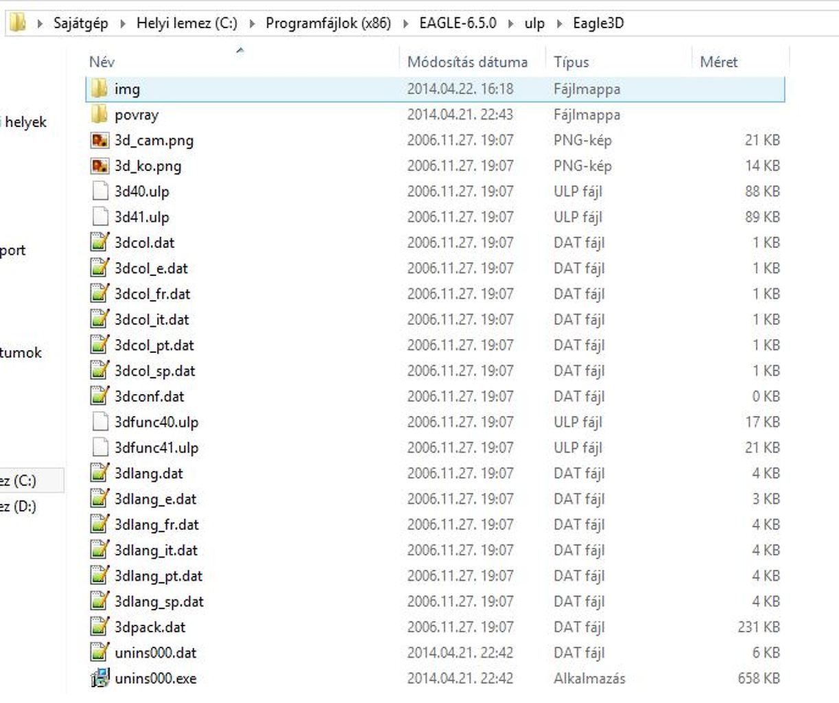

Azt én néztem, de nekem nincs 3duserpack, csak 3dpack.
Ha bekapcsoltad a saját alkatrész pontot, akkor kell lenni.
De rákereshetsz a 3dpack-ban is arra amit rosszul rendeltél hozzá, és törlöd azt a sort.
Javítsd ki az a sort, az " y,0.7,0.6.5 " résznél. y,0.7,0.65 legyen. Magyarul vedd ki a pontot a 6 és az 5 közül.
Köszi, ezen már átverekedtem magam, és tényleg ennyi volt amit írsz. Viszont ez a téves hozzárendelés, már töröltem az egészet újratelepítettem és még mindig nem jó. a 3dpac.dat-ba nem is találom azt ami rossz.
Eltűnt a projekted ?Vagy most mit nem találsz ?
Azt 3dusrpac.dat néven keresd. Eagle3D könyvtárban. Az lehet, hogy megmaradt uninstal után.
De nincs ott, még a rejtett fájlok megjelenítése is be van kapcsolva. Újratelepítés után nem tűnt el a projektem hanem épp ellenkezőleg, minden maradt úgy mint előtte, pedig nem bántam volna ha visszaáll a kiinduló állapot. A képen ami van, az minden ami az Eagle3D-ben van.
Egy pillanat akkor , azt írod minden maradt a régiben .Pedig te újra telepítetted nem lehet az a hiba , hogy újra telepítéskor máshova telepítette az újat nem pedig oda ahová kellett volna ? Ez egyébként gyakori hiba előfordulás telepítéskor.
A pov fájlt is kezd előröl, ha azt is újra csináltad és ugyanez van, akkor nem tudom mi lehet.
Töröltem még a mappát is feltettem újra, szóval, biztos hogy ide települt, a pov fájlt meg minden kísérlet után újrageneráltam.
A 3dusrpac.dat nekem nem az Eagle3D-be van hanem simán az Eagle ulp-be én ott tudtam törölni az alkatrészeket, de csak XP-n WIN7-nél vagy nincs ilyen fájl vagy csak két per jel van benne, és az egész össze vissza működik átlátszó a nyák önkényesen rossz alkatrészt tesz be PL: 555-ös IC helyett egy nagy Elko, Trimmerpoti helyett ellenálást vagy TO92 tokozásu tranzisztort. XP- nél ninncs ilyen gond tökéletesen működik. A hozzászólás módosítva: Szept 22, 2014

A 3dpack.dat fájlt keresd meg. ott lesz a 3dusrpac.dat mellett. De helyesen telepítve drive:\Eagle\ulp\Eagle3D\ A hozzászólás módosítva: Szept 23, 2014
