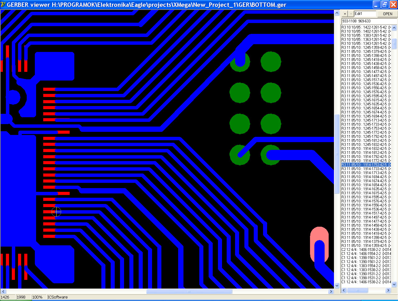

(#) pici hozzászólása Ápr 14, 2009 /
Nem találtam még megoldást a több project egybe montírozására.
Nem ismertek ilyen programot, ami esetleg gerbert összepakol?
Nekikezdtem egy programnak, ami a gerbert kirajzolja, értelmezi és módosíthatóvá teszi.
Ezzel majd lehet több gerbert mozgatni, egybemásolni.
Viszont csak Eagle gerber file-okkal tudom tesztelni. Ha valaki tud küldeni más tervező gerberjeit (orkad pads.... nem kell nagy!) , keressen meg priviben, akkor tesztelni tudnám és fejleszteni.
