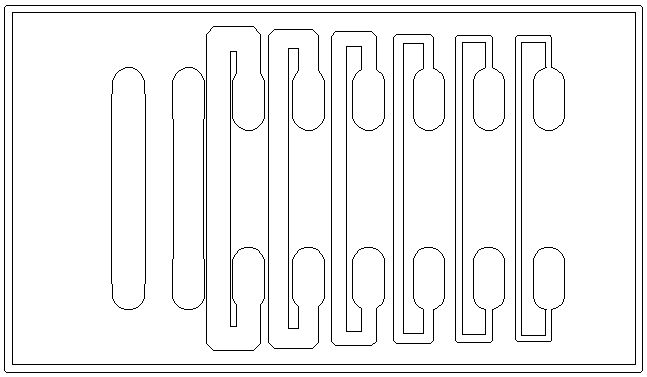

(#) MolnarG válasza Electricboy hozzászólására (») Nov 4, 2009 /
Konkrétan ez nem teliföld vagy táp (sehol nem ér hozzá pad) csak egy sima poligon.
(#) MolnarG válasza MolnarG hozzászólására (») Nov 4, 2009 /
Sőt! Ha jobban belegondolok, én arra tippelnék, hogy ez a nyák nyákmarógéppel készült: 1. Precíz, hibátlan vonalak, 2. jobb felső sarokba széttolt text (sajnos ebbe a hibába és is belefutottam). És ha jól tippelek a nyákmarógéppel kapcsolatban, akkor nincs is ott poligon eredetileg. A nyákmarógép (nálunk) alapállapotba nem úgy dolgozik, hogy lemarja az üres rézmentes területeket, hanem a vonalakat csak körbemarja, mintha egy semmihez nem kapcsolódó poligon lenne ott.
Példaként:
1-es kép: Ahogy megtervezzük
2-es kép: Ahogy a gép csinálja meg (alapesetben)

(#) dinokal válasza Electricboy hozzászólására (») Nov 5, 2009 /
Szia ! Valószínű hogy fotózással készült, de te is tudsz csinálni hasonlót, ami főképp a felirat miatt előnyös.
Nekem még nem sikerült normális feliratot csinálni cnc-vel, mert kihagyja a betűk közepét, nem tudom miért.
Ha kicsi a betűméret akkor szinte olvashatatlan.
A fehér kép cnc-hez készült, egy próba amivel meg tudom nézni mit művel 0,2 mm maróval, ez a szerszámpálya vonala.
A fekete kép az inverze, lehet fotózni, csak a pályavonalat kéne vastagabbra vennem. Talán annyi az előnye hogy jóval kevesebb a lemaratandó felület, és vékonyabb vonalaknál nem világít alá olyan könnyen.

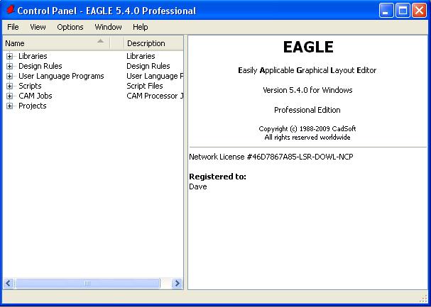

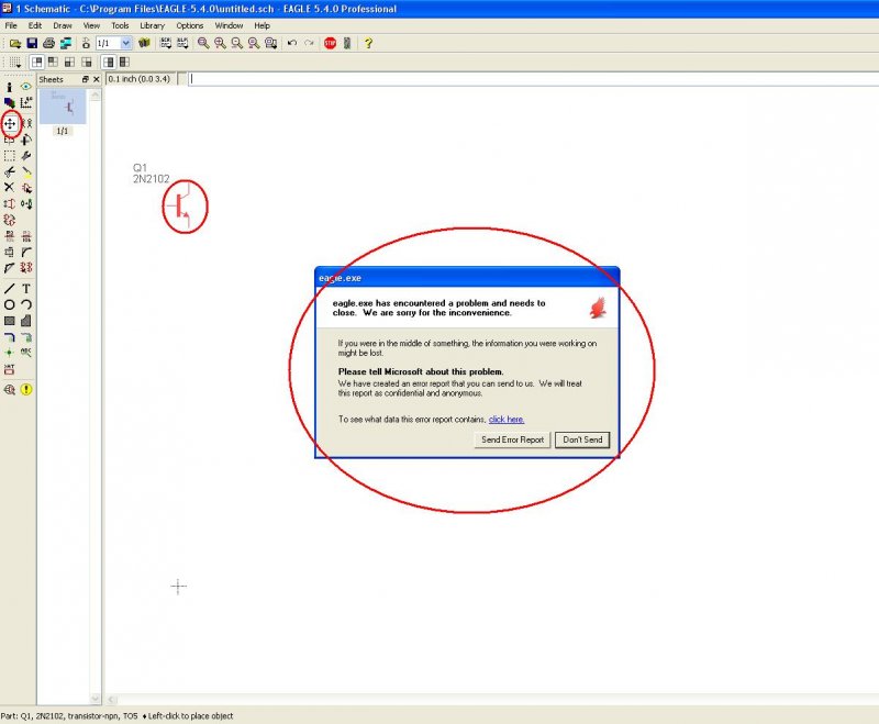

(#) nagy_david1 hozzászólása Nov 8, 2009 /
Most tettem fel én is ezt a tervező progit, hogy próbáljam ki ezt is, de már felidegesített. Láttam, hogy itt már többen panaszkodtak erre a problémára (pl. kaqkk - kíváncsi lennék ő, hogy oldotta meg), de elintézték azzal hogy 5.2 Verzió hibája. Na nekem 5.4 Verzióm van és ugyanaz a hiba. Feltelepítem, elég érdekesen regisztrálok a kóddal, aztán a program el is indul nagyon jól, minden működik, csak épp a mozgatás funkciót ne használjam, mert egyből windows hibaüzenet. Már háromszor telepítettem újra és ugyanez a mese, 5.3-nál dettó. Valaki légyszives adjon vlaami tipet mi lehet. Felinstalálom jól, aztán mikor indítom kéri a kódot, én megcsinálom, akkor kidobja a legelső üzenetet aztán elindul a program és látom, hogy még is regisztráltam, de minden újraindításnál kidobja a második üzenetet és ahogy áthelyezés funkcióra megyek már a windows jön a szokásos utált üzenetével.
(#) Lucifer válasza nagy_david1 hozzászólására (») Nov 8, 2009 /
Használd a light verziót, az garantáltan működik.
(#) nagy_david1 válasza Lucifer hozzászólására (») Nov 8, 2009 /
De az mennyivel hiányosabb a teljes verziónál? Mert már jártam meg, hogy light verzióba hiányzott egy zsák alkatrész, vagy nem lehetett menteni, meg fele az opcióknak elérhetetlen volt.
(#) gulasoft válasza nagy_david1 hozzászólására (») Nov 8, 2009 /
Hát öregem azért reklamálni mert a lopott programod az illegális crack-el nem megy... azért ehhez pofa kell. Tudod mit, írj a fejlesztőknek és add meg a címedet, hátha küldenek egy teljes verziót, vagy valaki mást!
(#) nagy_david1 válasza gulasoft hozzászólására (») Nov 8, 2009 /
Nem erről van szó, hanem arról, hogy másnak működik, szóval szerintem én nem csinálok valamit jól. Na mindegy, Lucifer ajánlatát kipróbálom.
