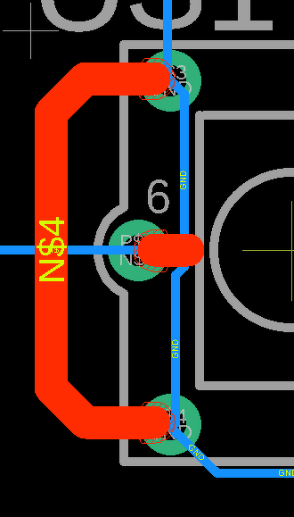

(#) niedziela válasza kaqkk hozzászólására (») Jan 20, 2024 /
Semmi GND vagy hasonló nincs, nem tudom ezt honnan vetted.
A piros a top oldal a kék a bottom oldal.
Az alkatrész igy működik
https://mega.nz/file/ujowEYoA#onVUBW3556WuJ_1eP5FLxwsopdooGTddlBh3mm0Izss
vagy
https://www.hobbielektronika.hu/forum/topic_post_2595183.html#2595183
Nem tudok többet hozzátenni csak magamat ismétlem.
(#) Massawa válasza niedziela hozzászólására (») Jan 20, 2024 /
Sajnos a 7-esben sem tökéletes ( pedig ott eddig minden müködött).
A jobb felsö sarok lábra nincs a rajzon semmi összekötés, igy manuálisan sem tudok oda rajzolni. ( jobb felsö sarok a vastag kék rövid vonal.
A két közepsö lábra manuálisan rajzoltam, az müködött.
Na mindegy, egyelöre jo lesz igy is. A 9-sel meg valami balhé van, mert a 7-sen a raszter látszik a NYÁK lapon.
Nem tudom, hogy W10-re fel lehet-e telepiteni a eagle 7.7-st.
Kösz szépen mindenkinek a segitséget.

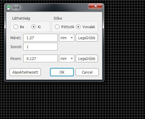

A rasztert lehet ki be kapcsolni és ha túl kicsi az érték amire be van állítva eltűnik . nálam a 9.6 ban semmi probléma nincs .

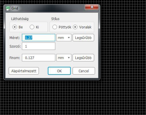

Az mind be van kapcsolva, csak a NYÁK lap fekete részén nem látszik, kivül igen.

(#) Massawa válasza kaqkk hozzászólására (») Jan 20, 2024 /
Már a másik Eaglevel (8-sal) is ilxen gondok voltak. A rasztert ki/ be lehet kapcsolni, de a NYÁK felületen nem látni, kivüle igen.
(#) kaqkk válasza Massawa hozzászólására (») Jan 20, 2024 /
A 9.6.2 nél nincs ilyen , tökéletese a raszter (még win10 alatt is )

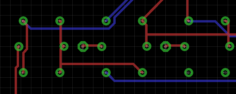

(#) Massawa válasza Alkotó hozzászólására (») Jan 20, 2024 /
Az alkatrész meg van oldva, köszönet Niedzela kollégának. Most már ugy müködik az eagle 7-ben ahogy kell.
Itt látható, hogy már nem köti össze a két két lábat, valamit a manuálisan huzott vonalak is a padekböl indulnak ki. (egy kicsit az autoroutertöl eltérö pontból, de ezt régen is csinálta. (igen kicsi a különbség, de van,

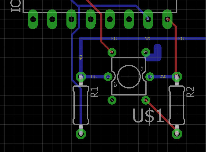

Az alkatrész rajza nem volt optimális. Egy 6 lábu nyomogombrol volt szo, aminek csak 4 lába aktiv a maradék kettö-kettö belül párhuzamosa van kötve azaz duplázva van. Azaz az alkatrész 4 sarkán levö kontaktusok mindkét oldalon függölegesen össze vannak kötve.
Az eredeti rajzon azonban ez a belsö összekötés talán hiányzott, igy a két láb igy volt kezelve, Ez elég sok gondot okoz mert elveszi a helyet.
Lásd itt.
Talán majd a tölem tapasztaltabb kollégák többet tudnak mondani.

A tervezési hiba ki lett javitva (kiegészitve) , a eagle 9, a W10-en meg még beteg. Leginkább az raszter zavar. Akárhányszor ki be kapcsolom, a NYAK felületen nem jelenik meg, de ott van, mert az alkatrészt megfogja, de láthattad a kézzel rajzolt vonalakkal már gond van.

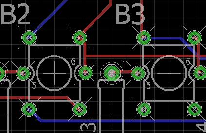

(#) Massawa válasza Massawa hozzászólására (») Jan 21, 2024 /
Azért érdekes a dolog. Immár Eagle 7.7-ben rajzolva az egész NYÁK.
Itt a rajz idevágo részlete, 8 egyforma kapcsolo, egyforman bekötve. a NYÀKon viszont csak az elsö (B1) kapcsolon vannak átkötve a kontaktusok, a többin nem.

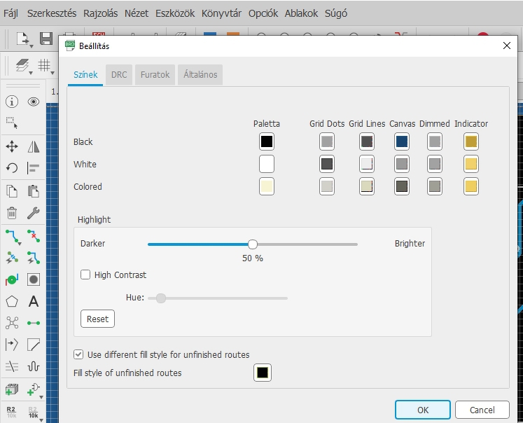

(#) Alkotó válasza Massawa hozzászólására (») Jan 21, 2024 /

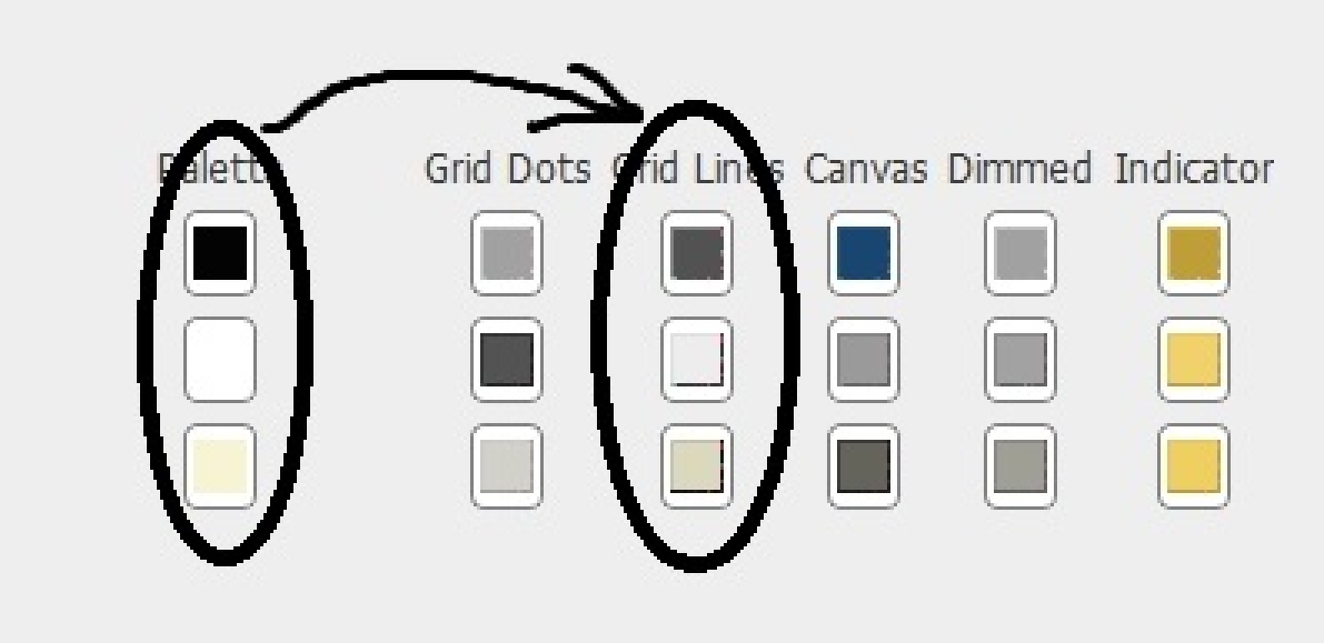

Ha nem jelenik meg a raszter, akkor érdemes a színeket is megnézni, mert lehet hogy olyan árnyalatra van állítva, ami egybeolvad a háttérrel.
A hozzászólás módosítva: Jan 21, 2024
Akkor kaphatsz racionális megoldást a problémádra, ha felteszed ide a forrásfájlokat. Ennek hiányában ez értelmetlen. (Ha esetleg olyan a produkció amit nem lehet nyilvánossá tenni akkor küld el privátban valakinek, akiben megbízol, és majd ő megmondja mi okozza a zavart. Nekem Niedziela eddig még mindig megoldotta az érthetetlennek tűnő bajaimat.)
(#) Massawa válasza Alkotó hozzászólására (») Jan 21, 2024 /
Minden fekete a NYÁK területe is meg az azonkivüli terület is. A raszter meg mindenütt fehér.
(#) niedziela válasza Massawa hozzászólására (») Jan 21, 2024 /
Megosztok veled egy videot, a közös kivezetéses alkatrészek használata eagle-ben cimmel.
Remélhetőleg ez a kis bemutató segít megérteni az alkatrész működését.

Ha valóban így van beállítva (szinte lehetetlen), akkor az a felület iszonyatosan zavaró. A raszter és a háttér között egészen apró árnyalatnyi eltérést szokás beállítani.
(#) Massawa válasza niedziela hozzászólására (») Jan 21, 2024 /
Bocs nagyon félreertettél.
Egyáltalán nem ez a gond, hanem az, hogy miért köti át az elsö nyomogombon az azonos potenciálon levö lábakat, a többin meg nem?
De mindegy hagyjuk, mert kétlem, hogy megtaláljuk a megoldást.
„miért köti át az elsö nyomogombon az azonos potenciálon levö lábakat, a többin meg nem?”
Azért lehet, mert először olyan alkatrészt kaptál ahol a közös pontokból tetszőleges köthető be, amikor pedig nem értetted a működését, kaptál egy olyant ahol kérdés nélkül minden kivezetésen ott a légvonal. Most lehet keverve használod a kettőt, ezért van az elsőn mind, a többin pedig nem.
