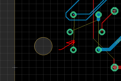

(#) Massawa válasza niedziela hozzászólására (») Jan 21, 2024 /
Azt mond meg hogyan lehet légvonal olyan két láb között, ami a kapcsolási rajzon nem létezik?
A kapcsolási rajzon az alkatrésznek csak 4 lába, a NYÁKon meg 6 lába van.
Erre jön az AI vagy mi, és megmondja, hogy át kell kötni 2 lábat?

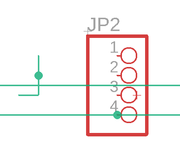

(#) niedziela válasza Massawa hozzászólására (») Jan 21, 2024 /
AI még nem volt, mikor ez a lehetőség már meg volt.
Nézd meg a képet.
baloldalt látod a PIN-t, jobb oldalt a PAD
PIN = a schematikus ábra kivezetéssel
PAD = a board / nyákterv forrasztási pont nevével.
Láthatod, hogy a PIN-hez több PAD van hozzárendelve, ezért nem kell egy olyan alkatrésznek feleslegesen 4-vagy 500 kapcsolódási pontot kitenni sch nézetben ami amúgy közös, tehát egy
board nézetben természetesen szükség van minden PAD -re, hiszen az mechanikailag nem lenne beültethető az esetek nagy többségében, radiális alkatrészek esetében mindig, smd alkatrészek esetében nem feltétlen szükséges ha a bekötési pont valamelyikére nem kell csatlakoztatni.

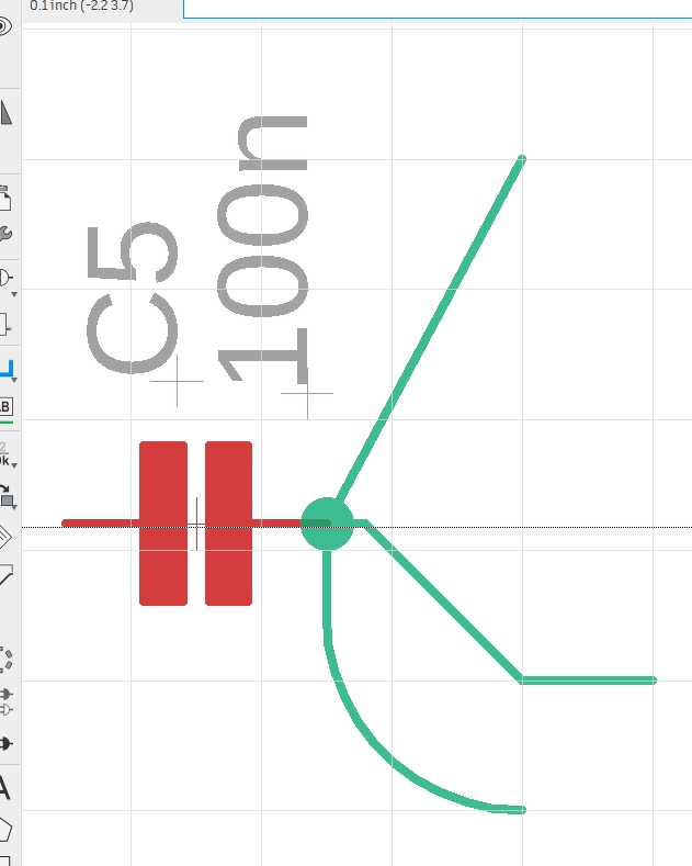

(#) Alkotó válasza Massawa hozzászólására (») Feb 19, 2024 /
Nem értem pontosan a hibát. Mármint azt értem, hogy megváltozik a raszter, és ez nyilván nem jó, de ennek nálam nincs köze az "összekapcsoláshoz", mert az odaugrik automatikusan.
A mellékelt képen szándékosan kimozgattam a kondenzátort a raszterből, és a bekötő vezeték akkor is "odaragad", kb. félraszter távolságról ráugrik az alkatrész kötőpontjára.
És természetesen nem csak merőlegesen, hanem akármilyen kiválasztott módon.

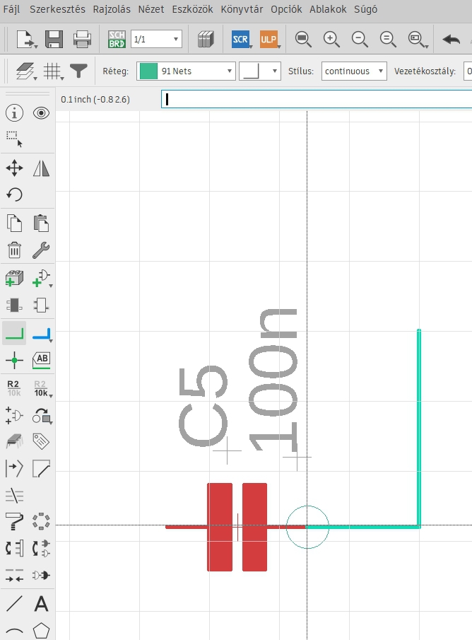

(#) Massawa válasza Alkotó hozzászólására (») Feb 19, 2024 /
Ha ujra kinyitottam a rajzot az uj alkatrészt is fél raszterral mellé rakta a réginek. Azaz az uj alaktrész lábábol tudtam inditani a vezetéket, de a régihez nem csatlakozott, mert ugye fél raszterrel máshol volt, azaz nem ugrik a régire rá.
Ma az egyik rajzon jo a másikon nem. Ami érdekes a tegnapi raszterbeállitást elfelejtette s ma ujra 0,1 collos ( a tegnapi rajzot ennek a felével fejeztem be) raszterben nyilt meg a tegnapi rajz. Az alkatrészekkel ma nincs baj, oda rakja ahova kell, de az összeköttetés nem . Pirossal bekereteztem amit ma probáltam, csak teszt képen. Most is látni, hogy nem ugrik oda automatikusan ahova kell, ma miután a raszter megint 1/10 igy ma nem tudok a stekker két lába közé zöld vonalat rajzolni. Láthatid az ellenállásoknál biziny bátran rajzol vonalakat fél raszter távolságba. Ha meg is célzom az ellenállás lábát akkor is fél raszterrel arrébb kezdi. És nem indul egy meglevö zöld vonalrol.
Én sajnos nem tudok tanácsot adni, nem értek hozzá, csak használom a magam szintjén.
Mégis van két dolog ami eszembe jutott.
- Bekapcsoláskor nálam is 1/10 colos raszterrel indul a program. Most kipróbáltam, hogy beállítottam 1/20-os rasztert (feleztem), és elmentettem a rajzot, majd visszatöltöttem, és nem jegyezte meg a korábbi 1/20-ot, megint az alapérték szerinti 1/10-el indult a rajz. De szerintem ez így éppen jó. Egyébként van egy külső állomány (a nevét nem tudom), amiben tárolja az induláskori alapértékeket.
- Szintén kipróbáltam újra a ráugrást/odatapadást. Nem találtam olyan kombinációt ahol rosszul, vagy akár csak bizonytalanul működött volna. Minden esetben jó volt, tudtam indulni is az alaktrész pin-jéből és megérkezni is. Ezért felmerült bennem (csak mint ötlet), hogy esetleg ez nem egy kapcsolható paraméter, ami nálad valamiért megváltozott?

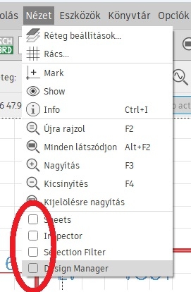

Nem tudom milyen ablakokról van szó a bal oldalon, de a "nézet" fülecskével lenyíló menü alsó részén ha kiveszed a pipákat, akkor azok az ablakok már nem jelennek meg (el is menti az opciót, következő bekapcsoláskor már eleve nem lesznek ott).
Igen, de ezt sem jegyzi meg, és a gombok oszlopa is kettö lett a 9-sben ráadásul nagyon hülyen felosztva.
